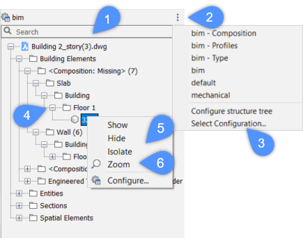

  1. Öffnen Sie das Panel Struktur.
    Standardmäßig wird das Panel Struktur auf der linken Seite Ihres Bildschirms angezeigt, mit einem Suchfeld oben im Panel (1).
  2. Klicken Sie auf die Schaltfläche mit den drei Punkten (2), um eine Konfigurationsdatei in die Liste zu laden. Klicken Sie auf Konfiguration auswählen..., um eine CST-Datei auszuwählen, die eine Konfiguration angibt (3). Die aktuelle Konfiguration wird links angezeigt. Basierend auf der ausgewählten Datei wird das BIM-Modell in einer Baumstruktur organisiert.
  3. Klicken Sie auf das Symbol Erweitern/Reduzieren (4) eines Knotens, um den Knoten zu erweitern oder zu reduzieren. Klicken Sie mit der rechten Maustaste auf einen Gruppennamen, um Alle erweitern oder Alle zuklappen auszuwählen und alle Unterknoten gleichzeitig anzuzeigen oder auszublenden.
    Sie können die im Panel Struktur ausgewählten Objekte in Ihrem Modelbereich Anzeigen, Verbergen oder Isolieren, indem Sie mit der rechten Maustaste auf die ausgewählten Namen (5) klicken.
    Über dieses Kontextmenü können Sie auch Zoom (6) für ein bestimmtes Objekt im Modell verwenden.

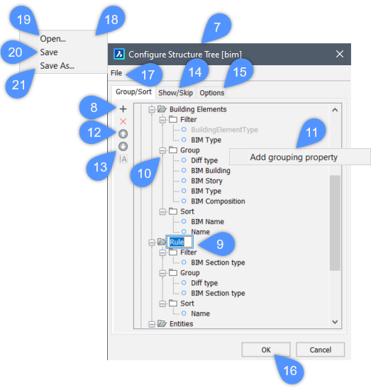

  1. Klicken Sie mit der rechten Maustaste auf den Namen Ihrer Zeichnung im Panel Struktur und wählen Sie dann im Kontextmenü Konfigurieren.
    Der Dialog Strukturbaum konfigurieren (7) wird angezeigt.
  2. Wählen Sie eine beliebige vorhandene Regel im Strukturbaum aus, klicken Sie dann auf das Hinzufügen-Symbol (8) oder klicken Sie mit der rechten Maustaste und wählen Sie im angezeigten Kontextmenü Regel hinzufügen. Über dieses Menü können Sie auch die bestehende Regel löschen und umbenennen.
    Die neue Regel wird unterhalb der zuvor ausgewählten Regel hinzugefügt. Geben Sie einen neuen Namen für die neu erstellte Regel ein, indem Sie auf das Namensfeld (9) klicken.
  3. Wählen Sie den Knoten Gruppe (10) der Regel aus, klicken Sie dann auf das Hinzufügen-Symbol oder klicken Sie mit der rechten Maustaste, und wählen Sie im Kontextmenü Gruppierungseigenschaft hinzufügen (11).

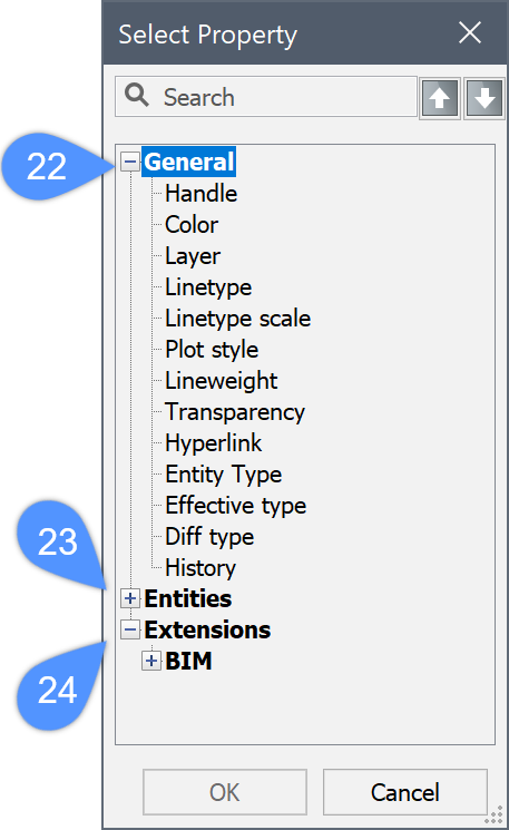

    Der Dialog Eigenschaft auswählen wird angezeigt.
    Der Knoten Allgemein (22) enthält allgemeine Eigenschaften.
    Der Knoten Objekte (23) enthält verschiedene Arten von Objekteigenschaften.
    Der Knoten Erweiterungen (24) enthält verschiedene Arten von Eigenschaften für BIM- und Menge-Erweiterungen.

  5. Um ein Element in der Baumstruktur zu verschieben, wählen Sie das Element aus und klicken Sie dann auf Nach oben (12) oder Nach unten (13).
  6. Wählen Sie die Registerkarte Zeigen/Überspringen (14), um die Objekttypen zu sortieren oder sie aus dem Panel Struktur auszuschließen.
  7. Wählen Sie die Registerkarte Optionen (15), um die Objektaktion im Modell mithilfe des Strukturbaums festzulegen. Hier können Sie festlegen, ob durch die Auswahl eines Objekts im Panel Struktur auch das Objekt im Modelbereich ausgewählt wird.
  8. Führen Sie einen der folgenden Schritte aus, um den konfigurierten Strukturbaum zu speichern:
    • Klicken Sie auf die Schaltfläche OK (16).
    • Klicken Sie im Dialog auf das Menü Datei (17) und wählen Sie eine der verfügbaren Optionen aus der Liste (18) aus.
  9. (Optional) Klicken Sie auf Öffnen (19), um eine weitere CST-Konfigurationsdatei auszuwählen.
  10. (Optional) Klicken Sie auf Speichern (20), um die aktuelle Konfiguration zu speichern und den Dateidialog offen zu halten.
  11. (Optional) Klicken Sie auf Speichern als (21), um die aktuelle Konfiguration unter einem anderen Namen zu speichern und den Dateidialog offen zu halten.

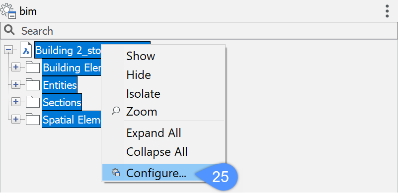

  1. Klicken Sie mit der rechten Maustaste auf den Namen Ihrer Zeichnung im Panel Struktur und wählen Sie dann im Kontextmenü Konfigurieren (25).
    Der Dialog Strukturbaum konfigurieren wird angezeigt.

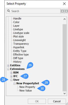

    Der Dialog Eigenschaft auswählen wird angezeigt (siehe Abbildung unten für den Dialog Eigenschaft auswählen). Wenn Sie benutzerdefinierte Eigenschaften haben, werden diese Eigenschaften unter Erweiterungen (26) angezeigt und nach ihrem Namensbereich gruppiert.
  3. Klicken Sie auf das Symbol Erweitern/Reduzieren eines Knotens, um den Knoten zu erweitern oder zu reduzieren.
    Das folgende Bild zeigt die Namensbereiche IFC (27) und User (28) in der Dialog Eigenschaft auswählen.
    Beispielsweise wird der Namensbereich User erweitert, um den Eigenschaftssatz (29) und die Eigenschaften (30) anzuzeigen, die sich in diesem Knoten befinden.

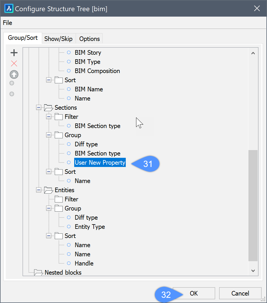

  4. Wählen Sie die Eigenschaft aus, die für die Gruppierung in der Baumstruktur verwendet werden soll, und drücken Sie OK.
    Die Eigenschaft wird zum Knoten Gruppe hinzugefügt (31).
  5. Drücken Sie OK (32), um die Eigenschaft zum Gruppieren von Objekte im Panel Struktur zu verwenden.
