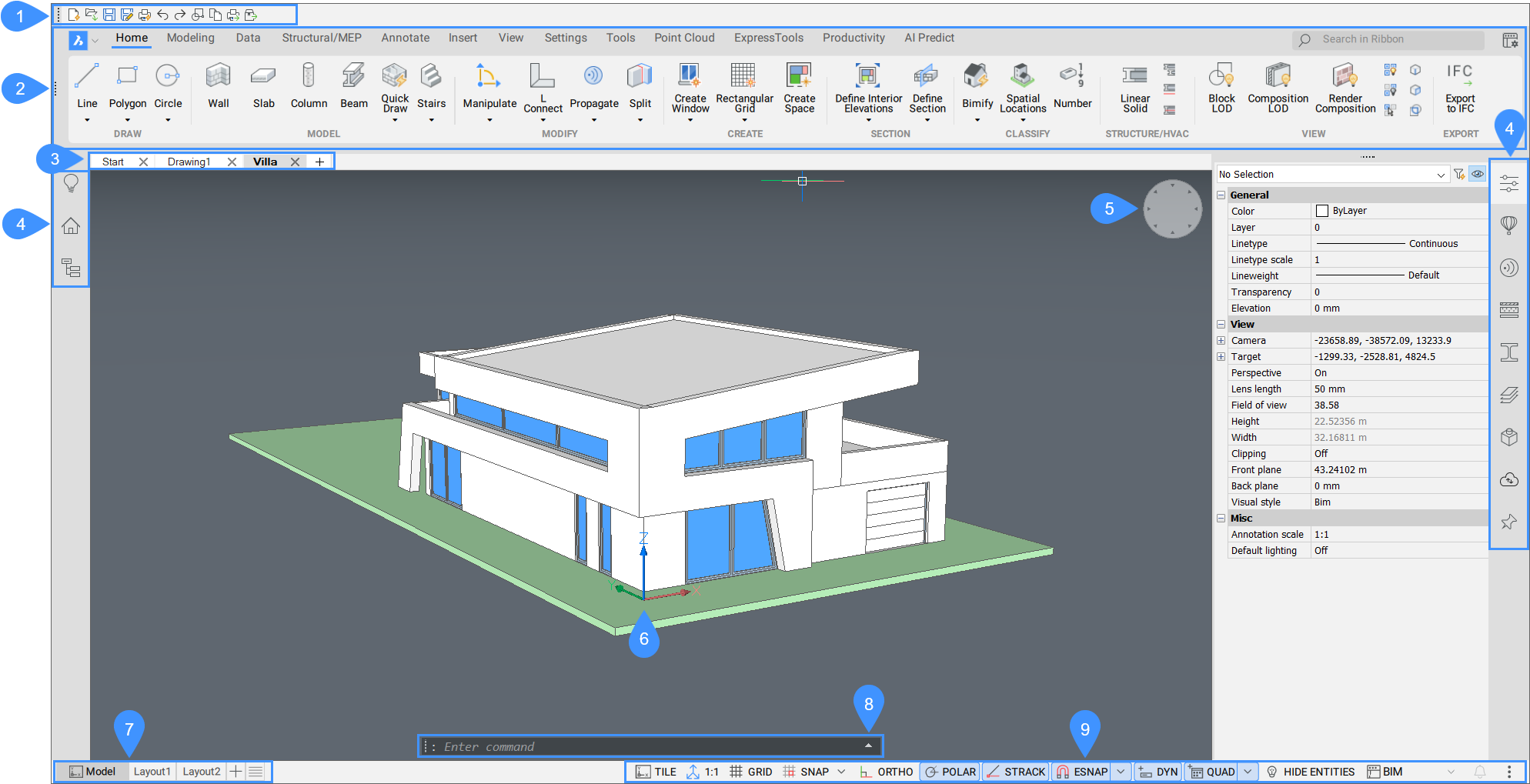

Die BricsCAD® BIM Oberfläche enthält alle Werkzeuge, Befehle und Einstellungen, die zum Erstellen und Bearbeiten von Gebäudeelementen erforderlich sind. Beginnen Sie mit dem Erstellen von Gebäudeelementen, in dem Sie eine bestehende Zeichnung öffnen oder ein Gebäudemodell importieren.
Elemente der Benutzeroberfläche
  1. Werkzeugkästen
  2. BIM Multifunktionsleiste
  3. Arbeiten mit Dokument-Registerkarten
  4. Werkzeug-Panel
  5. BlickVon Widget
  6. BKS Symbol
  7. Model- und Layout-Registerkarten
  8. Befehlszeile
  9. Statusleiste

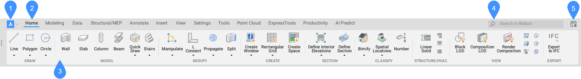

Eine Multifunktionsleiste besteht aus Registerkarten (2), die verschiedene Registerkarten-Panels (3) gruppieren. Jedes Registerkarte-Panel enthält eine Reihe von Befehlsschaltflächen und Flyouts.
Anmerkung: Der Inhalt der Multifunktionsleiste hängt vom aktuellen Arbeitsbereich ab. (Siehe Bearbeiten im Arbeitsbereich)
Anmerkung: Verwenden Sie die Befehle MFLEISTE und MFLEISTESCHL, um die Multifunktionsleiste anzuzeigen oder zu schließen.
Klicken Sie auf die Menüschaltfläche Datei (1), um auf die Optionen des Datei-Menüs von BricsCAD® zuzugreifen.
Geben Sie eine Zeichenfolge in die Suchleiste (4) ein, um Werkzeuge in der Multifunktionsleiste zu finden.
Klicken Sie auf die Schaltfläche Benutzeroberfläche-Einstellungen (5) oben rechts in der Multifunktionsleiste, um die Benutzeroberfläche einfach über den Dialog Benutzeroberfläche-Einstellungen zu ändern (siehe den zugehörigen Artikel Benutzeroberfläche-Einstellungen Dialog).

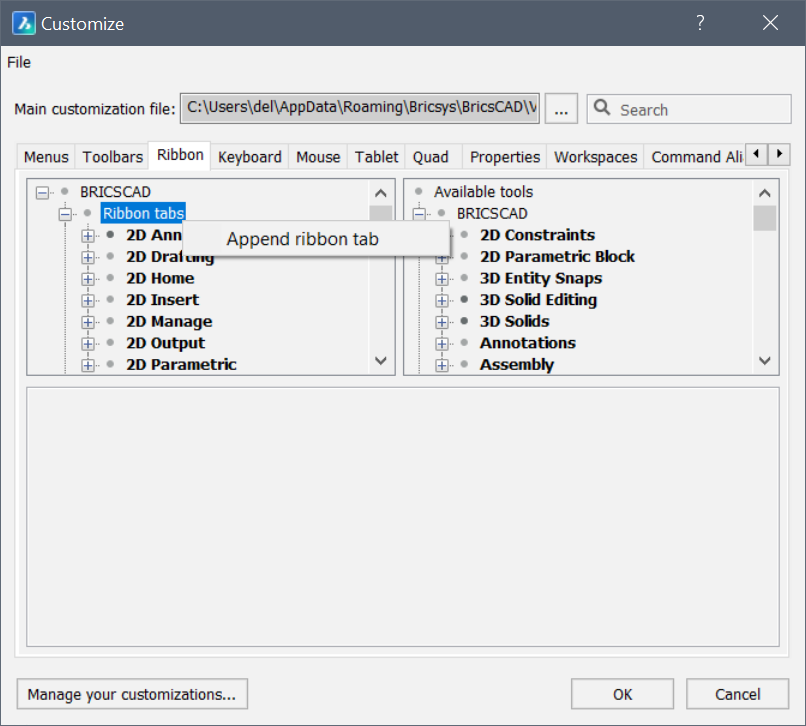

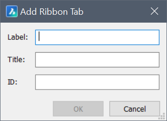

Erstellen einer Multifunktionsleiste-Registerkarte
Öffnen Sie den Dialog Anpassen (Befehl CUI), und klicken Sie auf die Registerkarte Multifunktionsleiste.
Klicken Sie mit der rechten Maustaste auf die Gruppe Multifunktionsleisten-Registerkarten und wählen Sie im Kontextmenü Multifunktionsleisten-Registerkarte anhängen.
Füllen Sie die Felder im Dialog Multifunktionsleisten-Registerkarte anhängen aus:
Beschriftung: Beschriftung auf der Multifunktionsleisten-Registerkarte.
Titel: Wird im Dialog Multifunktionsleiste auswählen verwendet, um Multifunktionsleisten-Registerkarten für einen Arbeitsbereich auszuwählen.
ID: Ein eindeutiger Name zur Identifizierung der Multifunktionsleisten-Registerkarte.

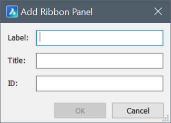

Erstellen eines Multifunktionsleisten Panels
Öffnen Sie den Dialog Anpassen, und klicken Sie auf die Multifunktionsleiste-Panels.
Klicken Sie mit der rechten Maustaste auf die Gruppe Multifunktionsleiste-Panels und wählen Sie im Kontextmenü Multifunktionsleiste-Panels anhängen.
Füllen Sie die Felder im Dialog Multifunktionsleiste-Panel anhängen aus:
Beschriftung: Beschriftung der Panel in der Multifunktionsleiste.
Titel: Wird im Dialog Multifunktionsleiste-Panel wählen verwendet, wenn die Panels für eine Multifunktionsleiste ausgewählt wird.
ID: Ein eindeutiger Name zur Identifizierung des Multifunktionsleisten-Panels.

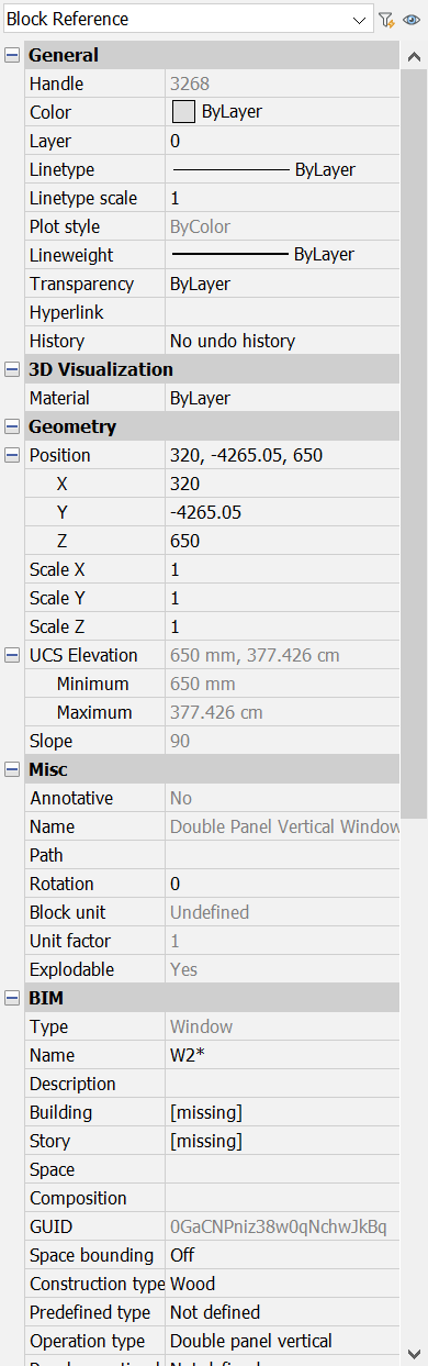

Properties
Das Panel Eigenschaften zeigt alle Eigenschaften eines ausgewählten Elements. Die anderen Registerkarten in diesem Panel hängen von der Art des ausgewählten Objekts ab.
Hier ist das ausgewählte Element beispielsweise ein Fenster und wird nach Layer eingefärbt. Sie können die Eigenschaften nach Belieben anpassen.

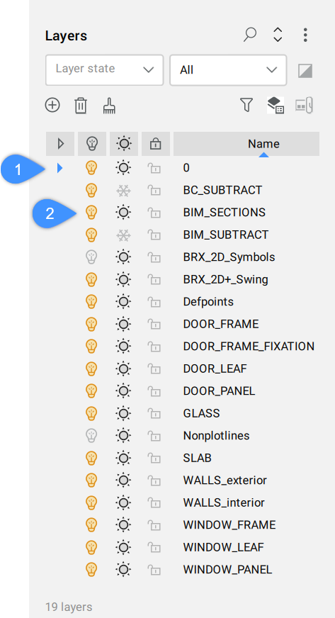

Layer
Das Panel Layer zeigt alle Layer Ihrer Zeichnung an.
Es wird der aktuelle Layer (1) angezeigt, den Sie ändern können, indem Sie links auf einen anderen Layer klicken. Außerdem wird durch das Glühbirnensymbol (2) angezeigt, ob ein Layer EIN oder AUS ist. Andere Layer-Eigenschaften wie Farbe, Linientyp usw. können durch Scrollen nach rechts gefunden und angepasst werden.
In diesem Beispiel ist der aktuelle Layer DOOR_FRAME und er ist eingeschaltet.

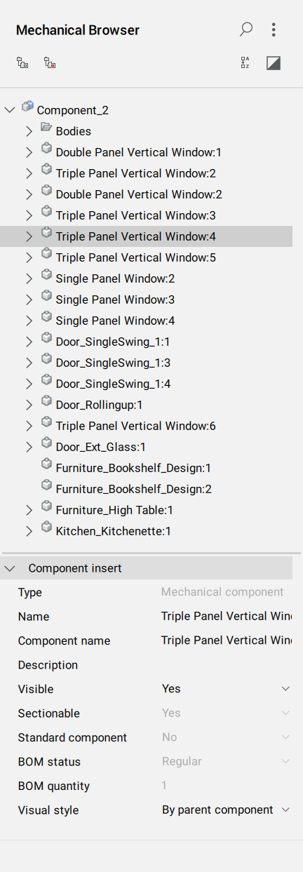

Mechanical Browser
Das Panel Mechanical Browser zeigt die Hierarchie der Komponenten, Features, Reihen, Parameter und Abhängigkeiten für die aktuelle Zeichnung an.
Sie werden in einer baumartigen Form angezeigt: Sie können jeden Knoten auf- und zuklappen, um seine untergeordneten Knoten (z. B. verschachtelte Komponenten) zu sehen.
Mit dem Panel Mechanical Browser können Sie die Eigenschaften eines bestimmten Knotens bearbeiten. Er wird unten im Panel angezeigt und ruft verschiedene Werkzeuge auf, je nachdem, welcher Typ im Kontextmenü durch Rechtsklick für einen bestimmten Knoten verfügbar ist. In der obigen Abbildung könnten Sie zum Beispiel eine Beschreibung für das ausgewählte Fenster hinzufügen.

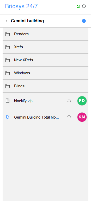

Bricsys 24/7
Melden Sie sich hier bei Ihrem Bricsys 24/7 Konto an, um an Ihrem Projekt in der Cloud zusammenzuarbeiten. Bricsys® 24/7 ermöglicht Projektmanagement, eine Zusammenarbeit zwischen Projektteams, Cloud Computing Sicherheit und Aufgabenautomatisierung.
Wenn Sie angemeldet sind, erhalten Sie einen Überblick über Ihre in der Cloud gespeicherten Projekte, Ordner und Dokumente, wie in der folgenden Abbildung dargestellt:

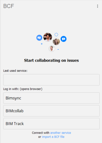

BIM BCF
Hier können Sie BCF-Dateien (Bim Collaboration Format) importieren und eine Verbindung zu einem BCF-Server herstellen. Die BCF-Themen sind in diesem Panel aufgeführt.
Der obere Teil des Panels BCF zeigt alle Themen und kann ähnlich wie das Panel Bibliothek aussehen.
Der untere Teil des Panels BCF zeigt das gerade aktive Thema, in einem größeren Ausschnitt und mit den wichtigsten Metadaten: Kommentar, Autor, Status, etc.
Ein Doppelklick auf ein Thema aktiviert das jeweilige Thema.

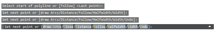

Befehlszeile
Das Befehlszeilenpanel besteht aus zwei Bereichen.
  • Im unteren Bereich können Sie Befehle eingeben und BricsCAD® zeigt hier Eingabeaufforderungen, Optionen und andere Informationen über die Ausführung von Befehlen an. Wenn die Befehlszeile geschlossen ist, werden diese Informationen in der Statusleiste angezeigt.
  • Der Befehlsverlauf wird im oberen Feld des Befehlszeilenpanels angezeigt.
