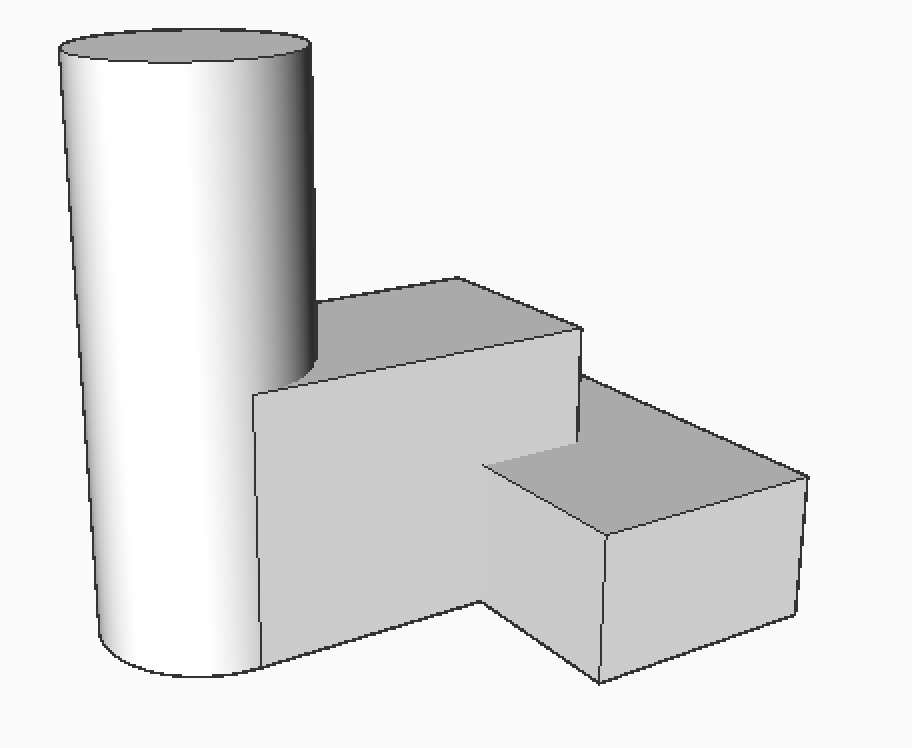

  1. Zeichnen Sie einen oder mehrere Volumenkörper in Ihrem Modelbereich.
    Anmerkung: Die Volumenkörper müssen nicht vereinigt werden, der Befehl erledigt dies automatisch.

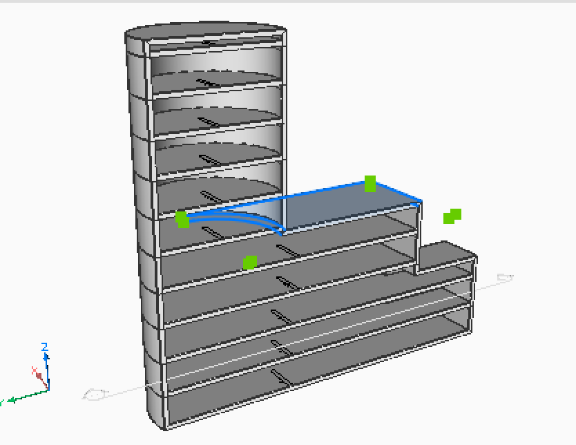

  6. Wenn Sie einen Schnitt erstellen, sehen Sie die neu gebildeten Decken und Wände, die jeweils individuelle BIM-Eigenschaften haben.

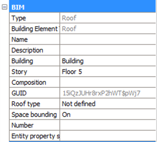

    Wählen Sie das Dach aus und navigieren Sie zum Panel Eigenschaften - Registerkarte BIM. Sie werden sehen, dass dieses Objekt die Eigenschaft Dachtyp sowie einige andere Eigenschaften wie räumliche Positionen, Mengen oder eine GUID hat.
    Anmerkung: Alle Elemente sind kategorisiert, im Panel Struktur sehen Sie eine Liste der Gebäudeelemente, sortiert nach die Eighenschaften Geschoss und Gebäude.
    Die verschiedenen Gebäudeelemente werden je nach Gebäudetyp (Außenwand/Platte, geneigt Dach/Flachdach, Innenwand/Platte) in unterschiedliche Layer gelegt.

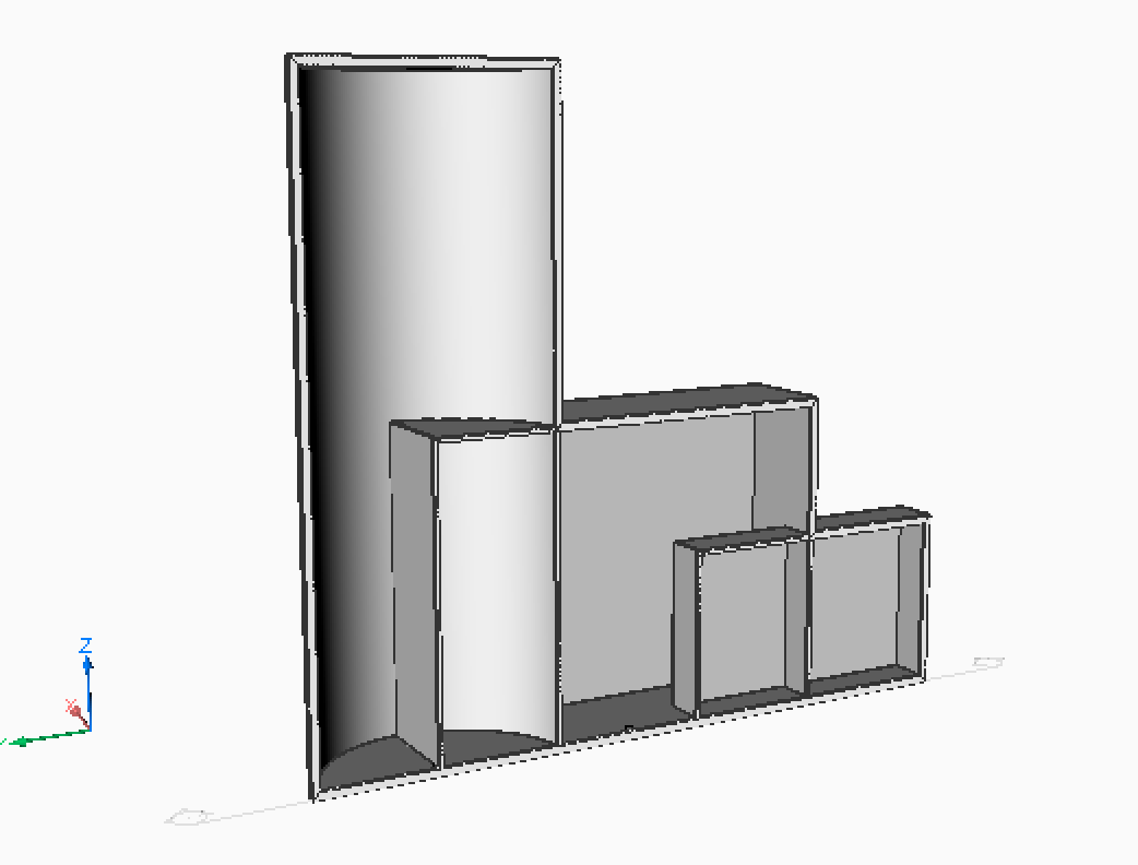

Der von unten nach oben ausgerichteter Arbeitsablauf erstellt ein Gebäude aus Volumenkörpern, die Bereiche darstellen. Bei diesem Ansatz können Sie zuerst die Bereiche formen und dann mit QuickBuilding die Schale und die neuen Bereiche erstellen.
  1. Geben Sie BIMQUICKBULDING in die Befehlszeile ein.
  2. Wählen Sie die Volumenkörper aus.

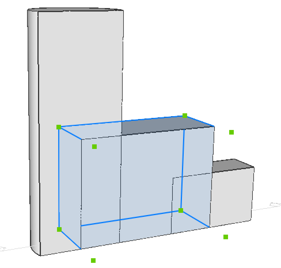

  3. Das Befehlspanel Quick Building wird geöffnet. Sie müssen zwischen Gebäude und Bereiche wählen. Wählen Sie den Modus Bereich aus, um mit dem von unten nach oben ausgerichteten Arbeitsablauf fortzufahren.
  4. Aus den ausgewählten Massen-Volumenkörper wird ein Gebäude erstellt.
    Anmerkung: BricsCAD konvertiert diese definierten Volumenkörper in BIM Bereiche mit Wänden und Platten.
  5. Drücken Sie Anwenden, um das Gebäude zu erstellen.
  6. (Optional) Erstellen Sie einen Abschnitt, um die neu erstellten Bereiche anzuzeigen.
    Anmerkung: Die ursprünglichen Volumenkörper werden beibehalten, QuickBuilding erstellt daraus einfach ein Gebäude mit der Information, dass diese Eingabe-Volumenkörper Bereiche darstellen, sodass es weiß, dass Innenwände und Platten basierend auf diesen Eingabebereiche erstellt werden sollten.

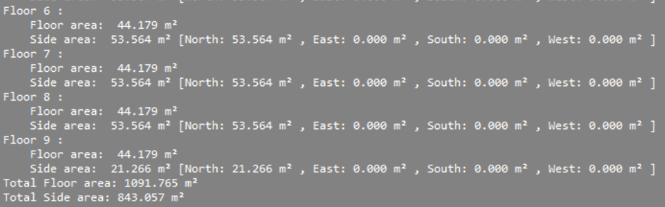

Nachdem Sie den Befehl BIMQUICKBUILDING ausgeführt haben, erstellt BricsCAD eine Übersicht mit einigen grundlegenden Gebäudeinformationen. Zum Beispiel die gesamte Geschoss-Fläche des Gebäudes oder andere Informationen für jedes Geschoss.
Anmerkung: Wenn Sie eine .csv-Datei verwenden und einige Anforderungen nicht erfüllt werden (z. B. nicht genügend Gesamtfläche oder Bodenfläche), können Sie die Probleme in der Ausgabe sehen.
