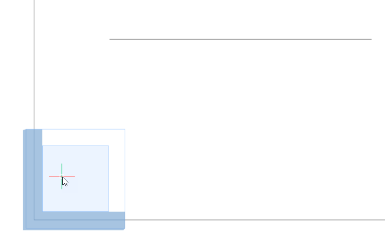

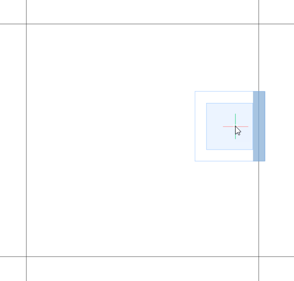

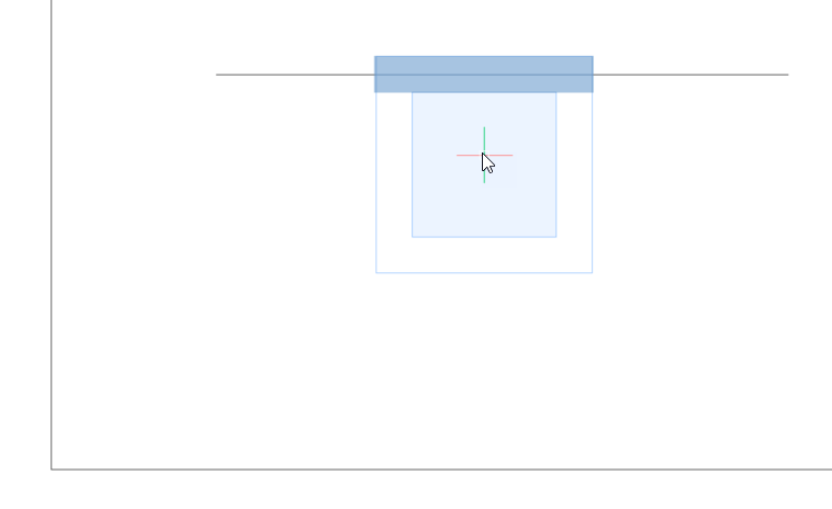

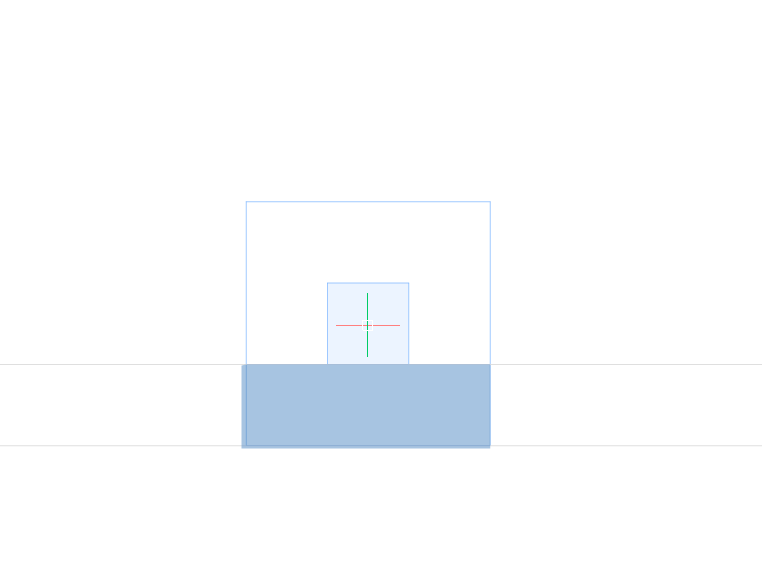

Das Magnetfang Feature
Mit dem magnetischen Fang Feature können Sie den Quickdraw Cursor einfach ausrichten. Wenn der Befehl aktiv ist, bewegen Sie den Cursor in die Nähe des Objekts, an dem Sie ausrichten möchten. Der Quickdraw-Cursor rastet automatisch am Objekt ein.
Sie haben die folgenden Optionen:
| 1. Am Ursprung ausrichten |
| 2. An bestehenden Wänden ausrichten | Zur Wand selbst![]() |
Zu den Grenzen der Wand![]() |
| 3. An Linien ausrichten | Zu Rasterlinien![]() Anmerkung: Wenn Sie Quickdraw zum Kopieren eines Geschosses verwenden, werden die Rasterlinien nur dann kopiert, wenn das Raster der gleichen räumlichen Position der Erdgeschossdecke und der Wände zugeordnet sind. Ist dies nicht der Fall, werden die Rasterlinien, die in der Begrenzung der Bodenplatte liegen, auf die Platte des obersten Geschosses projiziert. Dies dient nur der visuellen Orientierung. Die Rasterlinien auf der Platte des obersten Geschosses verschwinden, wenn Sie den Befehl BIMQUICKDRAW beenden.
Zu X- und Y-ausgerichteten Linien und Liniensegmenten![]() ![]() |
Zu parallelen Linien

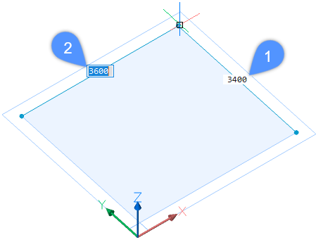

- Ziehen Sie den Mauszeiger, um die Grundfläche des Gebäudes zu definieren.Anmerkung: Wenn die dynamische Bemaßung (DYN) eingeschaltet ist, werden die aktuellen Werte der Raumbreite (1) und die Länge (2) in einem dynamischen Bemaßungsfeld angezeigt.
Geben Sie die Werte für die Raumbreite und -länge im Feld dynamische Bemaßung an. Drücken Sie die Tabulatortaste, um zwischen Breite und Länge umzuschalten und drücken Sie die Eingabetaste oder klicken Sie einfach frei. Drücken Sie die Eingabetaste oder Escape, um den Befehl QUICKDRAW zu verlassen oder Sie können fortfahren, weitere Räume zu erstellen.

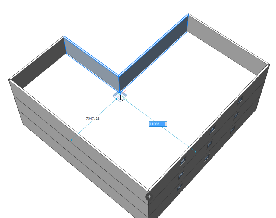

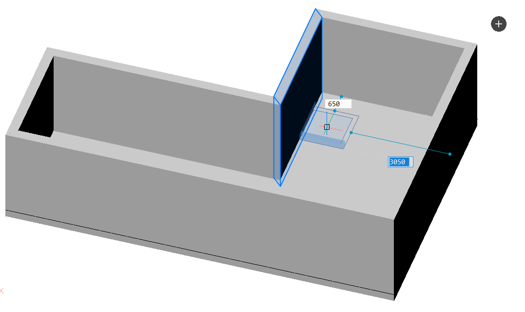

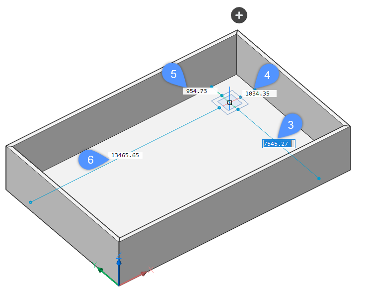

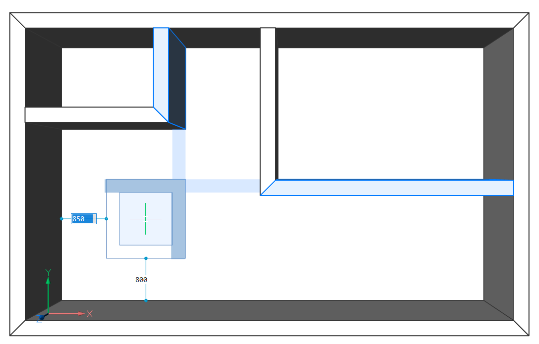

- Platzieren Sie den Quickdraw-Cursor innerhalb des bestehenden Gebäudes, um weitere Räume zu erstellen.
Wenn Sie den Quickdraw-Cursor in ein vorhandenes Gebäude platzieren, werden in den dynamischen Bemaßungsfeldern die Abstände vom Quickdraw-Cursor zu den angrenzenden Wänden (3,4,5,6) angezeigt.
Wenn die Option Automatische Größenübernahme eingeschaltet ist, stimmen die Abmessungen der Wände des neuen Raums mit denen der Wand überein, an der Sie fangen. Wenn Sie dies nicht möchten, deaktivieren Sie diese Option im Befehlskontext-Panel.

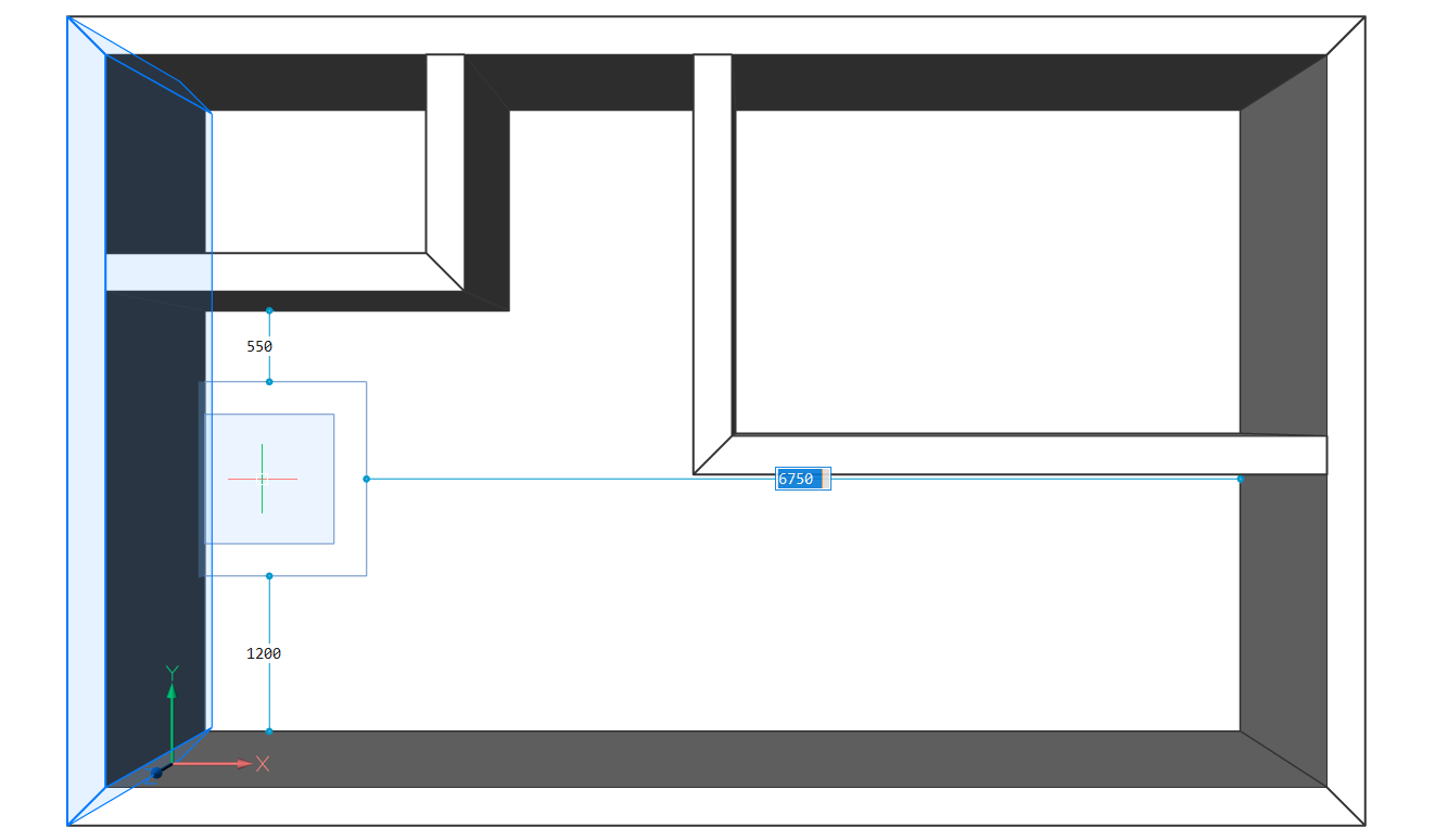

Wenn der Cursor an einer oder zwei vorhandenen Wänden im Modell ausgerichtet ist, wird das Layout des Cursors angepasst und die Ausrichtung dargestellt.
Um tatsächlich neue Wände zu zeichnen, wählen Sie die Abstände von den bereits vorhandenen Wänden aus, um den ersten Punkt festzulegen. Bewegen Sie dazu den Cursor oder geben Sie die Werte in die dynamischen Bemaßungs Felder ein. Zeichnen Sie Wände auf die gleiche Weise wie in den Schritten 2 und 3 erläutert.

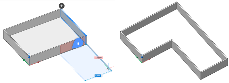

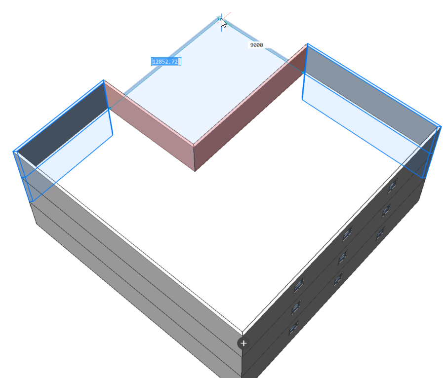

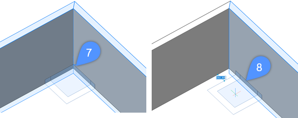

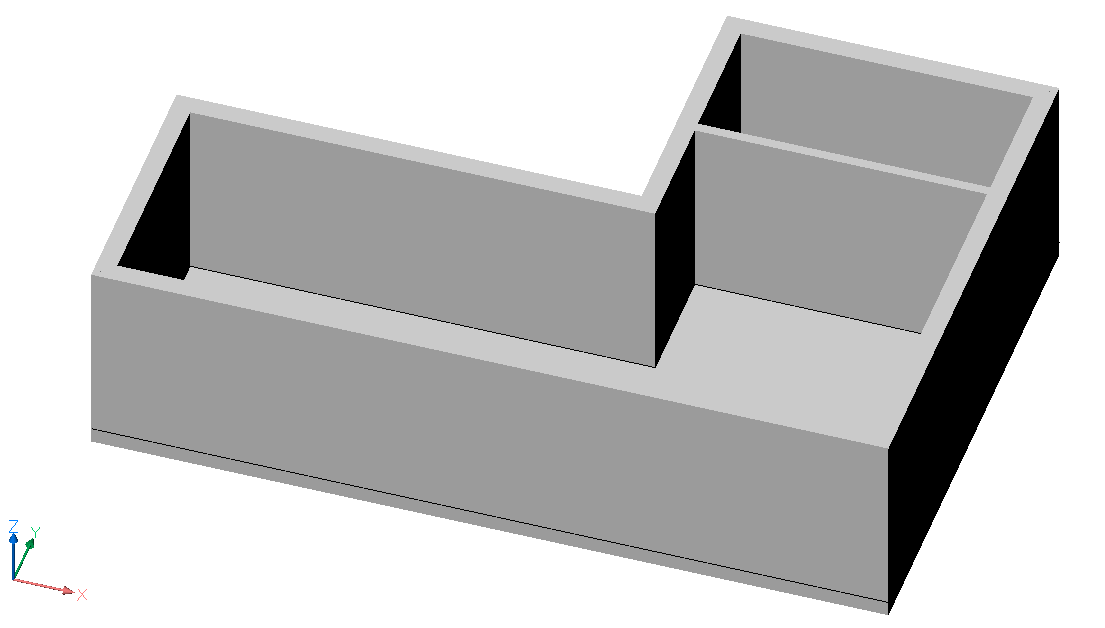

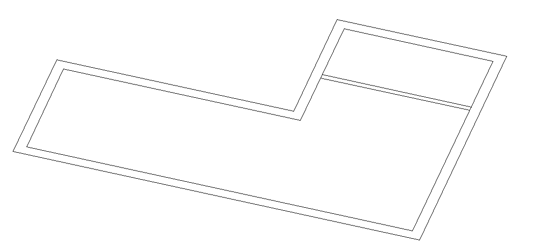

- Um einen Abschnitt einer Wand aus dem bestehenden Raum zu entfernen, richten Sie zunächst den Quickdraw-Cursor auf eine bestehende Wand an der Innenseite des Gebäudes aus. Klicken und ziehen Sie dann den Cursor außerhalb des bestehenden Gebäudes.
Die äußere Wand wird rot (9), um den Teil der Wand anzuzeigen, der entfernt wird.

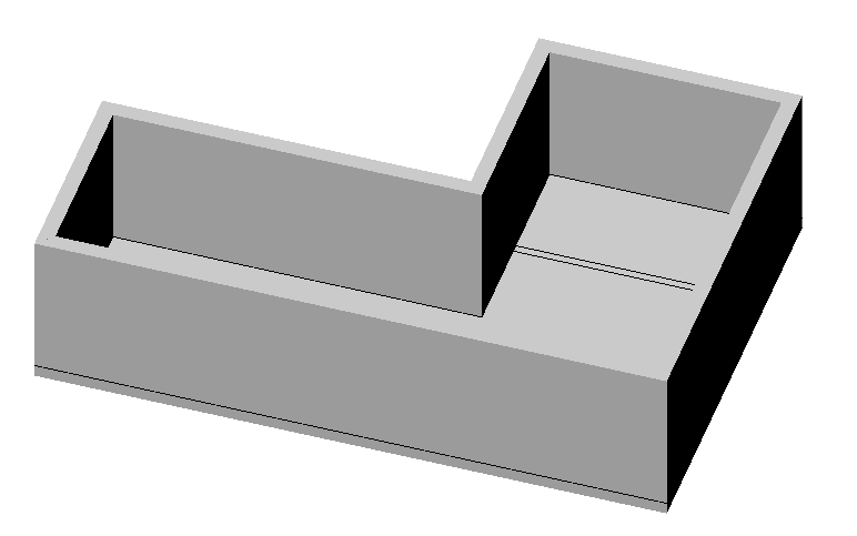

- Wählen Sie einen zweiten Punkt. Die rot hervorgehobene Wand wird automatisch gelöscht und es entsteht ein L-förmiger Raum.

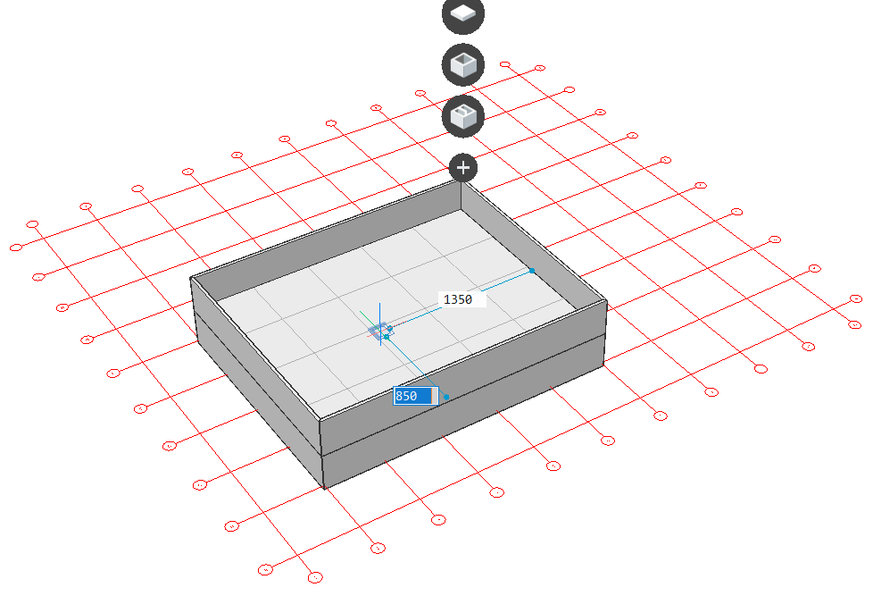

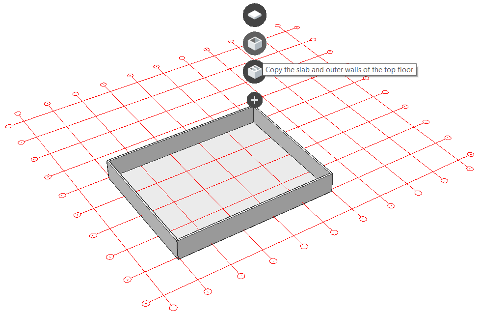

- Wenn sich der Quad-Cursor im Zustand Keine Auswahl befindet (nichts ist markiert oder ausgewählt), wählen Sie Quickdraw auf der Registerkarte Model oder geben Sie BIMQUICKDRAW in die Befehlszeile ein.
- Klicken Sie auf das Symbol (
), das im Zeichenbereich neben dem Gebäude verfügbar ist, um die Optionen anzuzeigen:

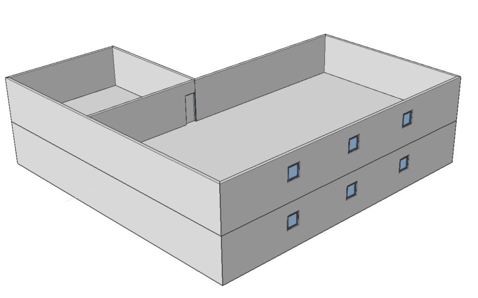

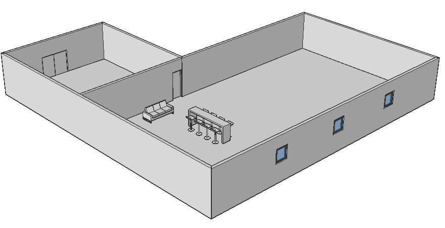

Vollständige Kopie des obersten Geschosses. Alle Features werden kopiert (Fenster, Türen, Innenwände und Möbel, außer Türen an den Außenwänden des Erdgeschosses).
Kopiert die Platte und die Außenwände des obersten Geschosses.
Fertigstellung des Gebäudes mit einem Flachdach.
- Wählen Sie für das erste Geschoss die erste Option (Vollständige Kopie).

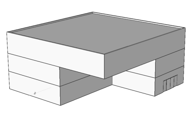

Anmerkung: Die Innenwand und Innentür sowie die Fenster in der Außenwand werden kopiert. Die Tür in der Außenwand im Erdgeschoss wird nicht kopiert.Anmerkung: Die Möbel werden in diesem Fall nicht kopiert, da sie nicht dem Erdgeschoss zugeordnet sind (siehe Panel Eigenschaften). Wenn Sie die Möbel kopieren möchten, verwenden Sie den Befehl BIMIFY, um die Möbel einer räumlichen Position zuzuordnen. Die neuen Möbel werden automatisch der neuen räumlichen Position zugewiesen.Anmerkung: Wände erben die räumliche Lage der Platte, auf der sie erstellt wurden. - Wiederholen Sie Schritt 2. Wählen Sie die zweite Option (Platte und Außenwände kopieren), um das oberste Geschoss zu erstellen.
- Um den Vorsprung herzustellen, sollten Sie Teile der Außenwände des zweiten Geschosses entfernen. Fangen Sie sich zunächst mit dem Quickdraw-Cursor in der Ecke der beiden Außenwände, innerhalb des Gebäudes. Klicken Sie dann und ziehen Sie den Cursor nach außen.
Die äußeren Wände werden rot, um anzuzeigen, dass die Wände entfernt werden.
- Verwenden Sie die gleiche Methode wie in Schritt 2 und wählen Sie die Option 3 (Fertigstellen des Gebäudes mit einem Flachdach).
