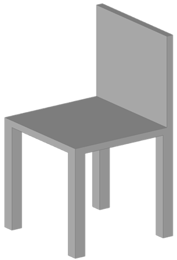

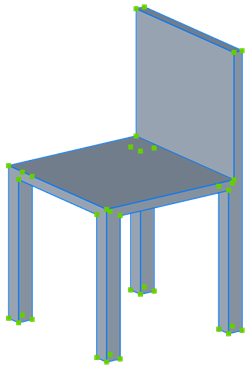

- Öffnen Sie das geometrische Modell, das Ihre Komponente darstellt.
Abbildung 1, ein geometrisches Modell des Musterstuhls.

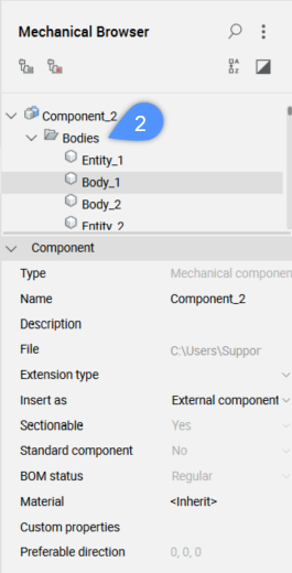

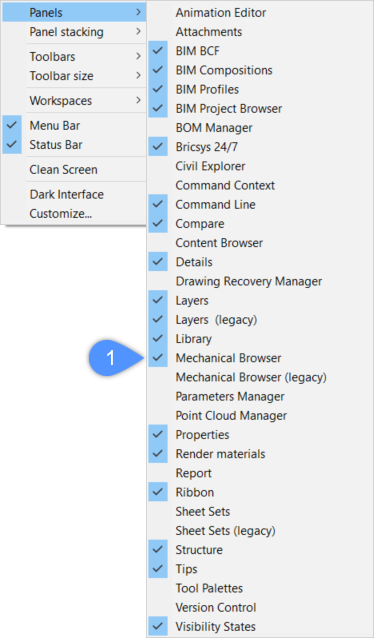

- Öffnen Sie den Mechanical Browser, indem Sie auf sein Symbol im Werkzeugkasten der Panels klicken oder geben Sie den Befehl MECHANICALBROWSERÖFFNEN in der Befehlszeile ein.Anmerkung: Wenn die Symbole "Browser" oder "Parameter" nicht im Werkzeugkasten der Panels angezeigt werden, platzieren Sie den Cursor auf einem Werkzeugkasten, klicken Sie dann mit der rechten Maustaste, um Panels zu öffnen und wählen Sie im Kontextmenü Mechanical Browser (1).
Wenn das Modell keine Parameter und Abhängigkeiten enthält, werden nur die 3D-Volumenkörper unter dem Abschnitt Körper (2) angezeigt. Wenn das Modell Abhängigkeiten oder Parameter enthält, fragt das Parameter-Werkzeug, ob Sie die vorhandenen wiederverwenden wollen.

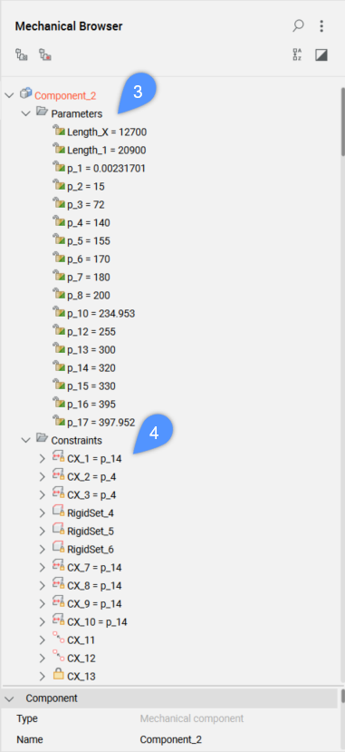

Eine Reihe von Parametern und Abhängigkeiten werden automatisch definiert.
Diese Parameter und Abhängigkeiten werden im Mechanical Browser (3 und 4) angezeigt.
Anmerkung: Parametrieren erzeugt Abstands-, Radius-, Starre Sätze-, Fest-, Koinzidenz- und konzentrische Abhängigkeiten abhängig vom geometrischen Modell.Anmerkung: Rechtwinkligkeit und Tangentialität können (falls anwendbar) durch Ändern der Systemvariablen DMRECOGNIZE im Dialog Einstellungen eingestellt werden. - Um zu überprüfen, welcher Parameter zu welchem Wert gehört, klicken Sie mit der rechten Maustaste auf einen der Parameter und wählen Sie im Kontextmenü Animieren (5).
Anmerkung: In der angehängten .dwg Datei werden nach der Parametrisierung der Stuhlgeometrie Parameter und Abhängigkeiten zugewiesen und im Mechanical Browser angezeigt. Jeder Parameter entspricht einer Abmessung der Stuhlgeometrie. So steuert Length_X_Y die Breite und Tiefe, Length_Z die Gesamthöhe, p_1 die Sitzstärke p_2 die Beinstärke ratio_1 das Verhältnis zwischen Sitzhöhe und Gesamthöhe.

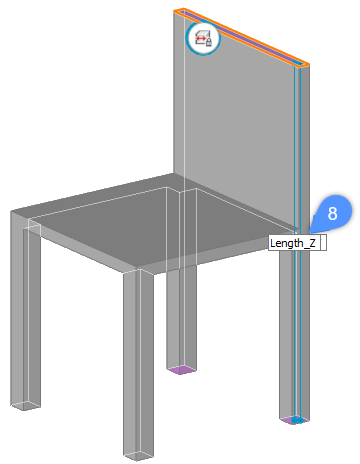

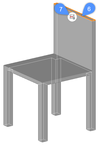

- Wählen Sie eine der Flächen (6) Ihrer Komponente aus. Der Typ der Abhängigkeiten (z. B. Abstand, Fest), die die Fläche betreffen, wird angezeigt.
- Klicken Sie auf das Symbol für die Abstandsabhängigkeit (7) auf dem Element. Die bearbeitbare(n) Bemaßung(en) wird/werden im Feld angezeigt.
- Klicken Sie auf das Feld für die bearbeitbare Bemaßung (8).

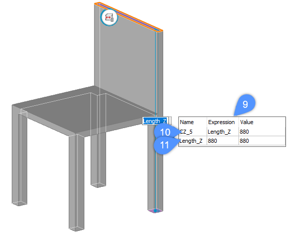

Ein Parameter-Manager wird angezeigt (9). Der Parameter-Manager zeigt die Ausdrücke der Abstandsabhängigkeit (10) und des Parameters (11) in Abhängigkeit von der ausgewählten Fläche.
