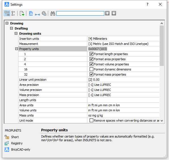

  1. Öffnen Sie den Dialog Einstellungen.
  2. Erweitern Sie die Einstellungen Eigenschafteneinheiten unter Zeichnung / Zeichnen / Eigenschafteneinheiten.
  3. Aktivieren Sie das Kontrollkästchen Massen Eigenschaften Format, um die Formatierung der Massenwerte mit entsprechenden Einheiten zu ermöglichen.
  4. Wählen Sie das Feld Masseneinheiten aus.
  5. Klicken Sie auf die Durchsuchen-Schaltfläche ().

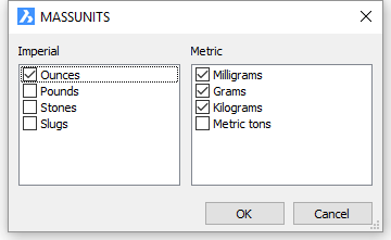

  6. Spezifizieren Sie die gewünschten Masseneinheiten im Dialog MASSUNITS.
    Anmerkung: Die Einstellung Masseneinheiten betrifft nur die Massenwerte. Andere Masseeigenschaften wie Dichte oder Trägheitsmomente werden in SI-Einheiten für das metrische System und in imperialen Einheiten für das imperiale System formatiert, unabhängig vom Wert der Einstellung Masseneinheiten.
  7. Geben Sie die gewünschte Genauigkeit im Feld Massenpräzision.
  8. Schließen Sie den Dialog Einstellungen.
