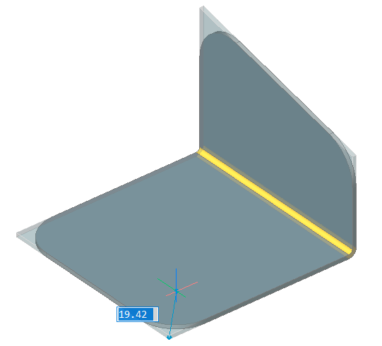

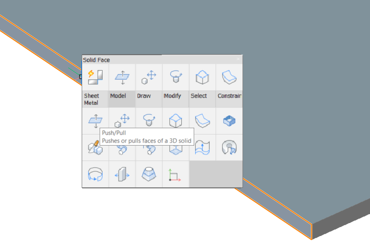

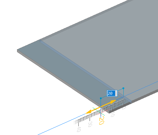

Laschen strecken
- Bewegen Sie den Mauszeiger über die Stärken-Fläche und wählen Sie dann Drücken/Ziehen in der Befehlsgruppe Modell des Menüs Quad.
- Ziehen Sie die Fläche und klicken Sie dann mit der rechten Maustaste.
Die Änderungen werden auf das Bauteil angewendet, die Lasche wird über die angegebene Strecke gestreckt.

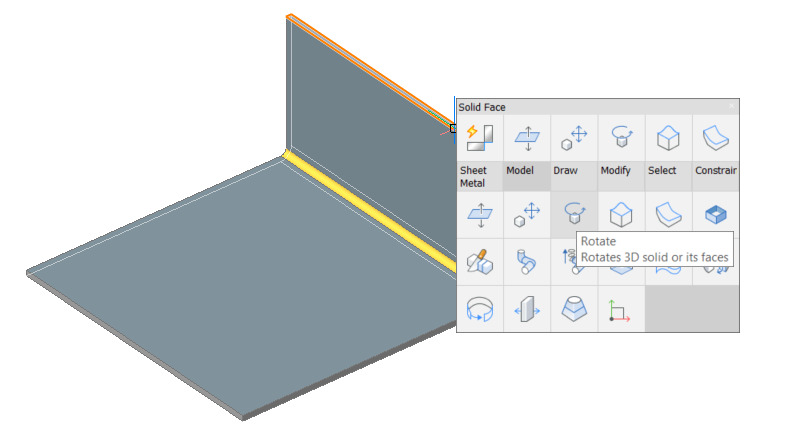

Drehen einer Stärken-Fläche
- Bewegen Sie den Mauszeiger über die Fläche und wählen Sie dann Drehen in der Befehlsgruppe Modell des Menüs Quad.
- Spezifizieren Sie die Rotationsachse, den Basispunkt und den Winkel (für weitere Details, siehe DMDREHEN in der Befehlsreferenz):

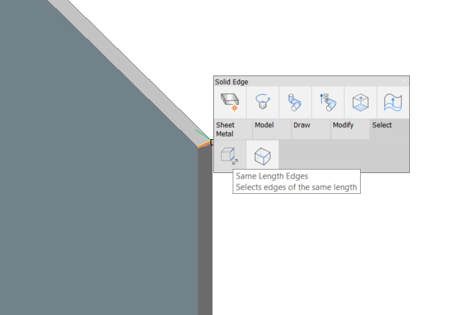

- Die scharfen Kanten abrunden.Bewegen Sie den Mauszeiger über eine Kante der Stärken-Fläche und wählen Sie Kanten gleicher Länge (
) in der Befehlsgruppe Wählen des Menüs Quad.
- Drücken Sie die Eingabetaste. Kanten mit gleicher Länge werden ausgewählt.
- Wählen Sie Abrunden in der Modell Befehlsgruppe des Quad.
- Geben Sie den gewünschten Verrundungsradius an:

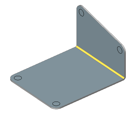

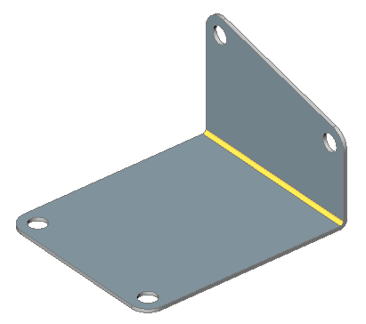

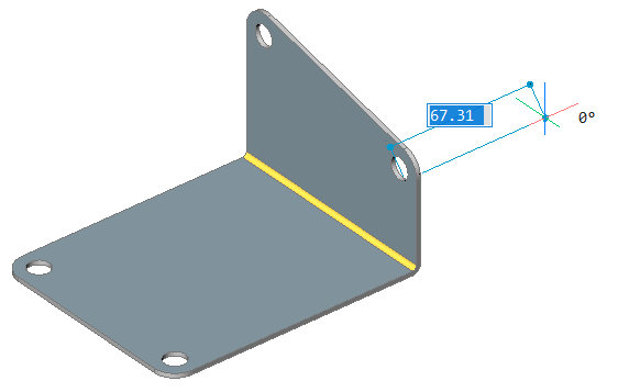

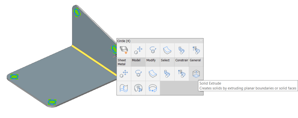

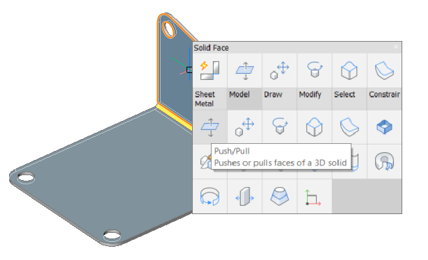

Herstellen eines Lochs in einer Lasche
- Erstellen Sie 4 Kreise wie in der Abbildung unten gezeigt. Verwenden Sie den Objektfang Zentrum Fang, um die Mittelpunkte zu definieren.
- Wähle die Kreise aus.
- Wählen Sie Volumenkörper Extrusion in der Befehlsgruppe Modell des Menüs Quad.
- Bewegen Sie den Cursor, um die Löcher zu erstellen.

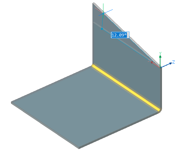

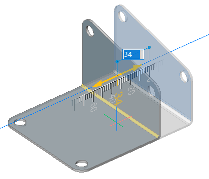

Drehen einer Lasche
Obwohl es möglich ist, eine Lasche mit dem Befehl DMDREHEN (
) zu drehen, wird empfohlen, BKLASCHEDREHEN (
) zu verwenden, da dieser Befehl automatisch die Rotationsachse auswählt, um die Konstruktionsabsicht des Blechkonstruktionsbauteils zu berücksichtigen.
- Starten Sie den Befehl BKLASCHEDREHEN (
).Sie werden aufgefordert: Wähle eine Laschenfläche zum Drehen:Laschenflächen unter der Cursor wird hervorgehoben. - Klicken Sie, um eine Laschenfläche auszuwählen.Die Lasche rotiert dynamisch.Eine dynamische Bemaßung zeigt den aktuellen Winkel in Bezug auf die Basislasche an.
- Führen Sie einen der folgenden Schritte aus:
- Wählen Sie einen Punkt.
- Geben Sie einen Wert in das Feld für die dynamische Bemaßung ein.
- Drücken Sie die TAB-Taste, geben Sie dann den absoluten Drehwinkel in das dynamische Bemaßungsfeld ein.

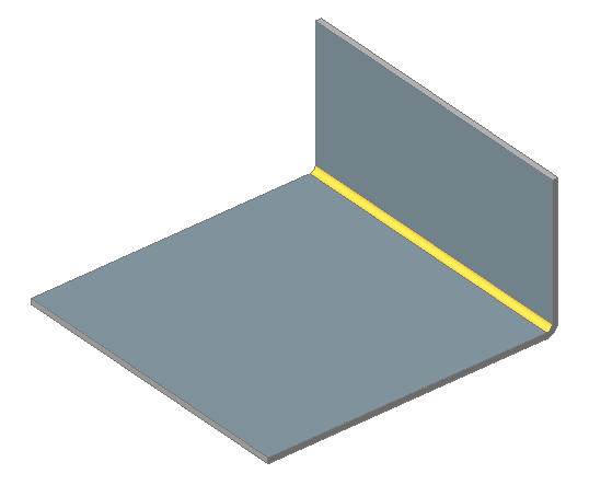

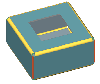

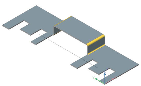

Teilen einer Lasche
In manchen Fällen werden Laschen besser geteilt, um den Materialverbrauch zu minimieren, z. B. wenn eine Lasche ein großes Loch hat, wie in der Abbildung unten gezeigt:
- Starten Sie den Befehl BKTEILEN (
).Sie werden aufgefordert: Wählen Sie Linien oder Kanten, um die Lasche zu teilen, oder [SMart-teilung/zeichne eine Neue linie/auswahl-optionen (?)] <Zeichne eine neue Linie>: - Drücken Sie die Eingabetaste, um die Standardoption zu akzeptieren.Sie werden aufgefordert: Startpunkt der Linie:
- Bewegen Sie den Mauszeiger über die Fläche, die Sie teilen möchten (stellen Sie sicher, dass das dynamische BKS (DBKS) eingeschaltet ist). Die Fläche wird hervorgehoben.
- Geben Sie den Startpunkt der Linie an.Sie werden aufgefordert: Endpunkt der Linie:
- Geben Sie den Endpunkt der Linie an:Sie werden aufgefordert: Teilung durchführen Zentrum/Links/Rechts/<Akzeptiere Model>:
- Um die Position des Schnitts in Bezug auf die Linie anzupassen, führen Sie einen der folgenden Schritte aus:
- Drücken Sie die Taste STRG, um zwischen den Optionen Zentrum/Links/Rechts umzuschalten.Falls TIPS EIN ist, wird die aktuell ausgewählte Option im Tips-Widget angezeigt.
- Wählen Sie Zentrum, Links oder Rechts im Kontextmenü.
- Geben Sie eine Option in die Befehlszeile ein und drücken Sie dann die Eingabetaste.
Die Lasche wird durch die Linie geteilt: links, mittig oder rechts.

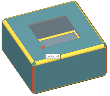

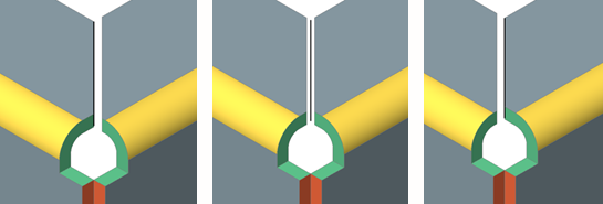

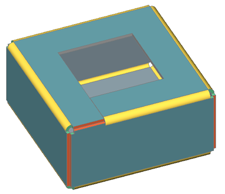

Smarttools zum Teilen von Laschen
- Intelligente Aufteilung durch Auswahl eines einzelnen Scheitelpunkts in der Ecke.
- Teilen der Biegung und wandeln den an die Ecke angrenzenden Bauteil in eine Verbindung um.
- Klicken Sie auf die Schaltfläche Smart Teilen (
) in der Multifunktionsleiste Blechkonstruktion. - Wählen Sie Smart Teilen im Menü .
- Geben Sie BKTEILEN in der Befehlszeile ein.
Wählen Sie die Option Smart Teilen.
- Sie werden aufgefordert: Wähle den Punkt auf der Lasche oder dem ausgeformten Biegerand für ein intelligentes Aufteilen oder [Lasche übertragen/scheitelpunkt Übertragen] <Scheitelpunkt Übertragen>:
- Wählen Sie einen Eckscheitelpunkt oder fangen Sie an einem Punkt auf einer Kante der Lasche, die Sie teilen möchten:
Sie werden aufgefordert: Teilung durchführen [Zentrum/Links/Rechts/Akzeptieren] <Akzeptieren>:
- Drücken Sie die Eingabetaste, um die Teilung zu akzeptieren
- Drücken Sie wiederholt die STRG-Taste.Falls TIPS EIN ist, wird die aktuell ausgewählte Option im Tips-Widget angezeigt.Die Lasche wird durch eine Linie durch den angegebenen Punkt geschnitten. Die Biegung wird teilweise in eine Verbindung umgewandelt:
Bei aktivierter Option Zentrum, wenn Smart Features eingeschaltet sind, werden Eckausklinkungen neben der Teilung in Biegeausklinkungen umgewandelt.
Note: Die Umwandlung eines Teils der Biegung in eine Verbindung hat nichts mit dem Modus Smart Teilen zu tun.

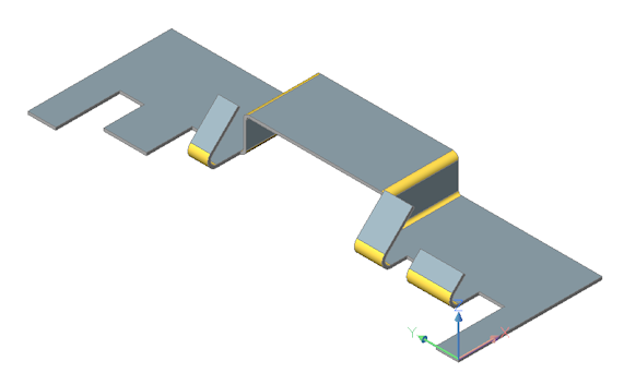

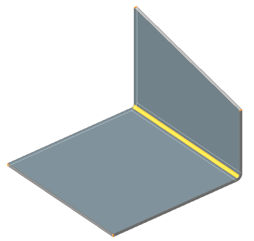

Biegen einer Lasche
Der Befehl BKLASCHEBIEGEN biegt eine oder mehrere Laschen unter Verwendung einer Linie. Sie können entweder erst die Linie zeichnen und dann den Befehl starten oder die Option Neue Linie des Befehls verwenden.
Mehrere Laschen gleichzeitig biegen
- Starten Sie den Befehl BKLASCHEBIEGEN.Sie werden aufgefordert: Wähle eine Laschenfläche [auswahl-optionen (?)]:
- Wählen Sie die Lasche aus, die Sie biegen möchten.Sie werden aufgefordert: Linie oder Kante zum Biegen des Volumenkörper wählen oder zeichne eine [Neue linie] <Neue Linie>:
- Wählen Sie eine Linie, die die zu biegende(n) Lasche(n) überlappt.
- Wählen Sie die Option Neue Zeile .Sie werden aufgefordert, eine Linie über die zu biegenden Laschen zu ziehen.
Sie werden aufgefordert: Laschenposition festlegen [Winkel/Radius/Seite wechseln/biegeausdehnungen Umschalten/Akzeptieren] <Akzeptieren>:
Wählen Sie einen Punkt an der Seite der Linie aus, die Sie verschieben möchten.Das ausgewählte Bauteil wird dynamisch gebogen. - (Option) Geben Sie einen Wert ein, um den Biegewinkel unter Verwendung des Standardbiegeradius zu definieren.
- (Option) Wählen Sie die Option Radius.
Sie werden aufgefordert: Biegeradius eingeben [Zurück] <Zurück>:
Geben Sie einen Wert ein, um den standardmäßigen Biegeradius zu überschreiben, und drücken Sie die Eingabetaste.
- (Option) Wählen Sie die Option Winkel.
Sie werden aufgefordert: Biegewinkel eingeben [Zurück] <Zurück>:
Geben Sie einen Wert ein, um den Biegewinkel zu definieren.
