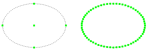

Der Unterschied zwischen einer echten Ellipse und einer Polylinienrepräsentation einer Ellipse ist sichtbar, wenn Sie die Ellipse auswählen. Eine echte Ellipse hat fünf Griffpunkte: Den Mittelpunkt und die Endpunkte der Achsen. Eine Polyliniendarstellung einer Ellipse ist eine geschlossene Polylinie, die aus Bogensegmenten besteht.
Echte Ellipse (links) und die Polyliniendarstellung einer Ellipse (recht)
