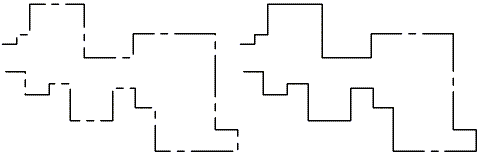

Polylinien Erzeugung
Linientypen werden normalerweise von Scheitelpunkt zu Scheitelpunkt generiert. Polylinien, deren Scheitelpunkte sehr nahe beieinander liegen, können als durchgehende Linie dargestellt werden, wenn das Linientypmuster nicht zwischen zwei aufeinander folgende Scheitelpunkte passt. Die Systemvariable PLINEGEN behebt dieses Problem: Wenn sie auf 1 oder EIN gesetzt ist, wird der Linientyp von einem Ende der Polylinie zum anderen Ende gezeichnet, anstatt von Scheitelpunkt zu Scheitelpunkt.
Dieselbe Polylinie, gezeichnet mit eingeschaltetem (links) und ausgeschaltetem (rechts) PLINEGEN.
