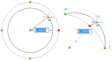

  2. Klicken Sie auf den Griff, den Sie bearbeiten möchten, dann bewegen Sie den Cursor.
    Je nach dem Wert der Systemvariable DYNDIVIS werden eine, zwei oder alle dynamischen Bemaßungen gleichzeitig angezeigt.
    Die erste dynamische Bemaßung wird hervorgehoben.
  3. Führen Sie einen der folgenden Schritte aus:
    • Geben Sie den gewünschten Wert für die aktuell hervorgehobene dynamische Bemaßung ein. Dann wechseln Sie mit der TAB-Taste zur nächsten dynamischen Bemaßung.
      Die dynamische Bemaßung wird gesperrt und rot dargestellt.
    • Geben Sie den gewünschten Wert für die aktuell hervorgehobene dynamische Bemaßung ein, dann drücken Sie die Eingabetaste, um zu stoppen.
    • Wechseln Sie mit der TAB-Taste zur nächsten dynamischen Bemaßung.
  4. Wiederholen Sie Schritt 3 oder drücken Sie zum Stoppen die Eingabetaste.

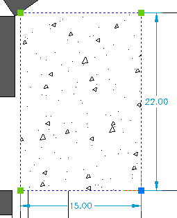

    Dynamische Bemaßungen zum Messen eines Rechtecks
    Dynamische Bemaßungen zum Messen einer Linie
