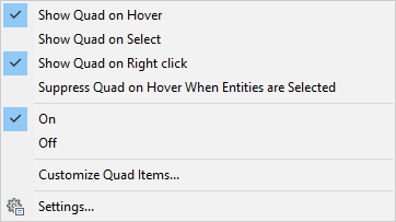

Um den Quad zu aktivieren, verwenden Sie eine der folgenden Methoden:
  • Klicken Sie auf das Feld Quad in der Statusleiste am unteren Rand des BricsCAD-Anwendungsfensters.
  • Drücken Sie die F12-Taste, die dem Quad zugeordnet ist.
  • Klicken Sie mit der rechten Maustaste auf das Feld Quad und wählen Sie eine Option aus dem Kontextmenü aus. Dieses Verhalten wird durch die Systemvariable QUADDISPLAY gesteuert.
    Quad anzeigen, wenn die Maus darüber ist
    Zeigt das Quad an, wenn der Mauszeiger über ein Objekt bewegt wird.
    Anmerkung: Wenn die Systemvariable SELECTIONPREVIEW auf Aus festgelegt ist, wird die Option Das Quad anzeigen, wenn sich der Cursor über einem Objekt befindet der Systemvariable QUADDISPLAY ignoriert, und das Quad wird nicht angezeigt.
    Quad bei Auswahl anzeigen
    Zeigt das Quad nach der Auswahl von Objekten an.
    Zeige Quad mit Rechstklick
    Zeigt das Quad an, wenn Sie mit der rechten Maustaste auf ein ausgewähltes Objekt, ein Objekt unter dem Cursor oder auf eine leere Stelle klicken, sofern keine Objekte ausgewählt sind.
    Anmerkung: Das Rechtsklick-Verhalten kann mit den Systemvariablen SHORTCUTMENU und QUADDISPLAY angepasst werden. Je nach ausgewählten Einstellungen kann ein kurzer Rechtsklick das Quad anzeigen oder den letzten Befehl wiederholen, während ein langer Rechtsklick das Kontextmenü anzeigt. Weitere Informationen finden Sie im Artikel Rechtsklickmenüs.
    Quad bei Hover unterdrücken, wenn Objekte ausgewählt sind
    Wenn Objekte ausgewählt sind, wird das Quad nicht angezeigt, wenn man mit der Maus über andere Objekte fährt.

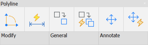

  1. Bewegen Sie den Mauszeiger über ein Objekt oder wählen Sie es aus, um das Quad anzuzeigen, in dem die zuletzt verwendeten Befehle für diesen Objekttyp angezeigt werden.
    Anmerkung: Wenn die Systemvariable ROLLOVERTIPS auf Ein gesetzt ist, werden die Eigenschaften des Objekts neben dem Quad angezeigt.

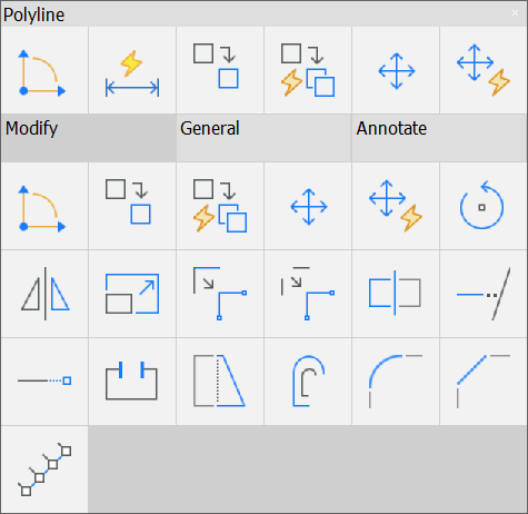

  2. Bewegen Sie den Cursor über das Quad, um die 6 zuletzt verwendeten Befehle anzuzeigen, die für das ausgewählte Objekt gelten. Die Anzahl der erweiterten Befehle wird durch die Systemvariable QUADWIDTH definiert.
  3. Bewegen Sie den Cursor über die Registerkarten, um die Befehlsgruppen zu erweitern.
  4. Klicken Sie auf ein Symbol, um den Befehl zu starten.

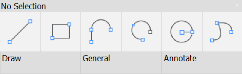

Wenn die Option Anzeige des Quad mit Rechtsklick der Systemvariable QUADDISPLAY aktiviert ist, sind die Befehle zur Erstellung von Objekten im Quad verfügbar (Quad im Modus Keine Auswahl). Sie können auch mit der rechten Maustaste auf das Feld Quad in der Statusleiste klicken und die entsprechende Option im Kontextmenü aktivieren.
  1. Um den Quad im Modus Keine Auswahl zu verwenden, verwenden Sie eine der folgenden Methoden:
    • Bewegen Sie den Cursor auf einen leeren Bereich des Zeichnungsfensters und klicken Sie mit der rechten Maustaste.
    • Wenn sich der Cursor auf einem Objekt befindet, halten Sie die rechte Maustaste länger gedrückt.
    Das Quad im Modus Keine Auswahl wird angezeigt und zeigt die Symbole der zuletzt verwendeten Befehle an.
  2. Führen Sie einen der folgenden Schritte aus:
    • Bewegen Sie den Cursor über den Quad, um die 6 zuletzt verwendeten Befehle anzuzeigen.
    • Bewegen Sie den Cursor über die Registerkarten, um die Befehlsgruppen zu erweitern.
  3. Führen Sie den Befehl aus.
