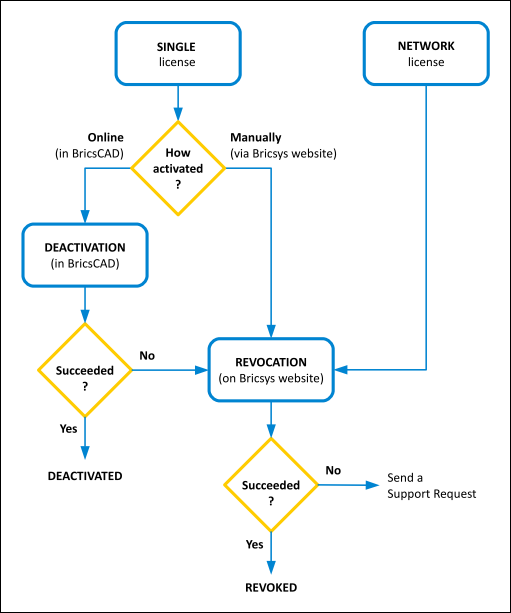

Das folgende Flussdiagramm erläutert, wie Sie eine BricsCAD®-Lizenz deaktivieren können. Wenn es nicht möglich ist, eine BricsCAD®-Lizenz zu deaktivieren, können Sie die Lizenz widerrufen.
Wichtig: Die Widerrufmöglichkeit ist auf zwei pro Schlüssel begrenzt und die Aktion kann nicht rückgängig gemacht werden. Weitere Informationen finden Sie im Artikel Widerrufen einer BricsCAD-Lizenz (eingeschränkter Betrieb).

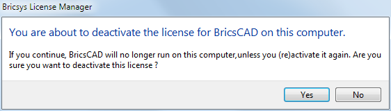

  4. Klicken Sie im Bestätigungsdialog auf die Schaltfläche Ja, um die Lizenz zu deaktivieren.
    Die Lizenz ist nun deaktiviert, und steht jetzt bereit, um auf einem anderen Computer aktiviert zu werden.
