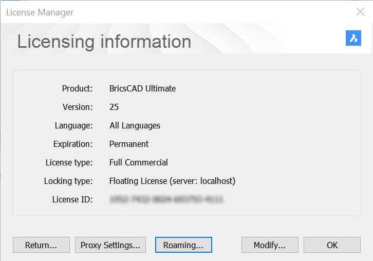

- Führen Sie den Befehl LIZENZMANAGER aus, um den Dialog Bricsys-Lizenzmanager zu öffnen.
- Klicken Sie auf die Schaltfläche Lizenz verwalten im Dialog .

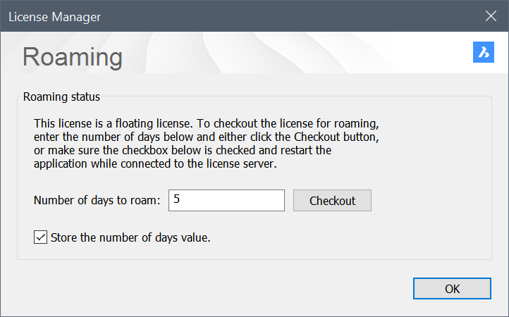

- Klicken Sie auf die Schaltfläche Roaming..., um den Dialog zu öffnen.
Im Abschnitt Roaming-Status wird angezeigt, ob Ihre Lizenz für Roaming freigeschaltet ist oder nicht, und Sie können diese Einstellungen dort ändern.
- Um eine Netzwerklizenz auf einem Client-Computer per Roaming zu übertragen, werden Sie aufgefordert, die gewünschte Anzahl von Tagen für den Checkout der Roaming-Lizenz einzugeben und anschließend auf die Schaltfläche Checkout zu klicken.Anmerkung: Wählen Sie Die Anzahl der Tage speichern, wenn Sie möchten, dass der Roaming-Zeitraum automatisch aktualisiert wird, sobald Ihr Computer eine Verbindung zum Server herstellt.
- Um eine Roaming-Netzwerklizenz auf dem Server zurückzugeben, werden Sie aufgefordert, auf die Schaltfläche Checkout zu klicken.
Wichtig: Starten Sie BricsCAD neu, um die Änderungen anzuwenden. - Um eine Netzwerklizenz auf einem Client-Computer per Roaming zu übertragen, werden Sie aufgefordert, die gewünschte Anzahl von Tagen für den Checkout der Roaming-Lizenz einzugeben und anschließend auf die Schaltfläche Checkout zu klicken.
