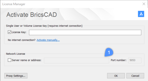

- Wenn Sie BricsCAD zum ersten Mal starten, klicken Sie im Dialog BricsCAD auf die Schaltfläche Lizenz aktivieren.
- Wenn Sie eine bestehende Lizenz ersetzen oder aktualisieren, rufen Sie den Befehl LIZENZMANAGER auf, klicken Sie auf Lizenz verwalten und dann auf Ändern.

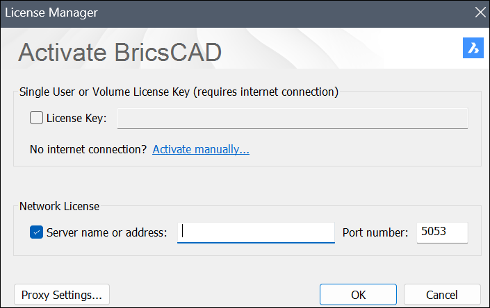

- Aktivieren Sie die Option Netzwerklizenz im Dialog .
- Geben Sie den Hostnamen oder die IP-Adresse des Lizenzservers in das Feld Servername oder -adresse (1) ein.
- (Optional) Geben Sie die Portnummer in das Feld Portnummer ein.
- Wenn Ihr Computer über einen Proxy-Server mit dem Lizenzserver verbunden ist, klicken Sie auf die Schaltfläche Proxy-Einstellungen, um die Proxy-Einstellungen für eine Netzwerklizenz zu konfigurieren.Anmerkung: Proxy-Einstellungen können auch über den Dialog Einstellungen konfiguriert werden.
- Klicken Sie auf die Schaltfläche OK.
