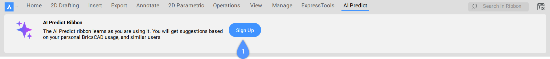

Die Registerkarte KI Assistent im leeren Zustand
Die Registerkarte KI Assistent im leeren Zustand, wenn die Systemvariable USENEWRIBBON auf EIN gesetzt ist.
- Dateneinstellungen / Anmelden
- Die Schaltfläche Beitreten zu BricsCAD Analytik/ Anmelden öffnet den Dialog BricsCAD Analytics Programm.

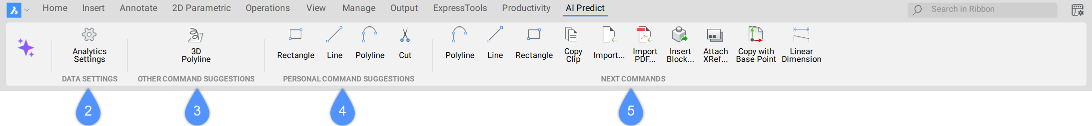

Die Registerkarte KI Assistent im ausgefüllten Zustand:
- Daten Einstellungen
- Die Schaltfläche Analytik Einstellungen öffnet den Dialog BricsCAD Analytics Programm.
- Andere Befehlsvorschläge
- Zeigt Befehle an, die von anderen Benutzern mit ähnlichen Aufgaben wie den Ihren verwendet werden.
- Persönliche Befehlsvorschläge
- Zeigt die wichtigsten verwendeten Befehle an.
Anmerkung: Die Panels werden ab dem ersten Tag der Nutzung von BricsCAD mit Befehlen gefüllt, die auf Ihrer Interaktion mit BricsCAD über Quad, Befehlszeile, Multifunktionsleiste, Menü und Werkzeugkästen basieren. Außerdem wird nicht jeder für alle Modelle in Betracht kommen, je nachdem, wie wir sie kategorisieren.
- Nächste Befehle
- Zeigt dynamisch einige voraussichtliche Befehle an, die vom Benutzer nach dem aktuellen Befehl verwendet werden könnten.
