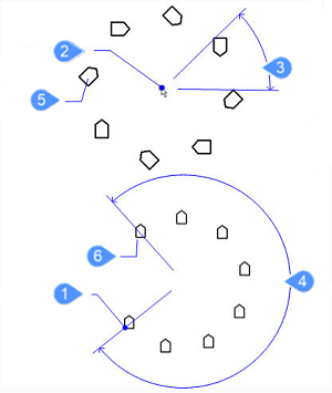

- Polar
- Erzeugt eine polare (kreisförmige) Reihe.
- Basis
- Verschiebt den Basispunkt der gewählten Objekte. (1)
- Mitte der polaren Reihe
- Spezifiziert den Mittelpunkt. (2)
- Anzahl der anzuordnenden Objekte
- Definieren Sie die Anzahl der Objekte in der Reihe.
- eingabetaste zur angabe des Winkels zwischen den elementen
- Bestimmen Sie den Winkel zwischen jeder Kopie. (3)
- Winkel zum Füllen
- Bestimmt den Umfang und die Richtung der Reihe. (4)
- Objekte um die Reihe drehen?
Definiert, ob die Kopien in der Reihe gedreht werden.
- Ja
- Dreht Objekte um die Reihe. (5)
- Nein
- Dreht keine Objekte um die Reihe. (6)
