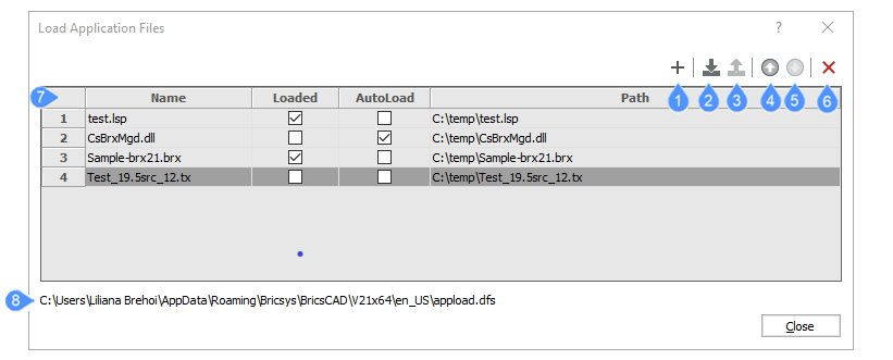

- Applikationsdatei hinzufügen
- Ausgewählte Applikation laden
- Ausgewählte Applikation entladen
- Applikation nach oben verschieben
- Applikation nach unten verschieben
- Ausgewählte Applikation entfernen
- Liste der Applikationsdateien
- Dateipfad der Applikation
Öffnet den Dialog Wähle Applikationsdateien.
Lädt die ausgewählte(n) Applikation(en) in BricsCAD®. Es werden nur mit BricsCAD® kompatible Applikationen geladen.
Entlädt die ausgewählte(n) Applikation(en) aus BricsCAD®. Die LISP-Applikationen müssen entfernt werden, um in der aktuellen BricsCAD®-Sitzung entladen zu werden.
Verschiebt die ausgewählte Applikationen in der Liste nach oben.
Verschiebt die ausgewählte Applikationen in der Liste nach unten.
Entfernt die ausgewählte(n) Applikation(en) aus der Liste.
- Name: Gibt den Namen und die Erweiterung der Applikationsdatei aus der Liste an.
- Geladen: Gibt an, ob eine Datei in der aktuellen BricsCAD-Sitzung geladen oder entladen wird.
- AutoLaden: Gibt an, ob eine Datei in der nächsten BricsCAD-Sitzung automatisch geladen wird.
- Pfad: Zeigt den Speicherortordner der hinzugefügten Dateien an.
Zeigt den Speicherortordner für die Datei appload.dfs an, die alle im Dialog Wähle Applikationsdateien hinzugefügten Applikationen enthält. Sie können die Datei mit Notepad öffnen.
Applikationen, die in appload.dfs aufgelistet sind, werden beim Start geladen.
