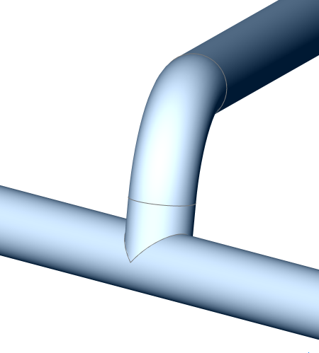

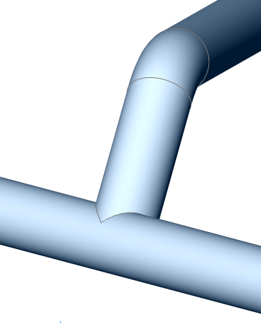

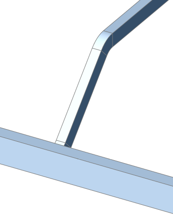

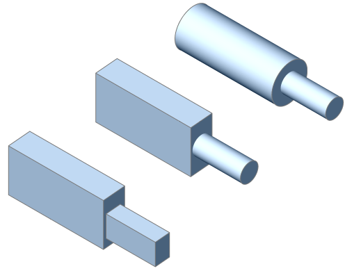

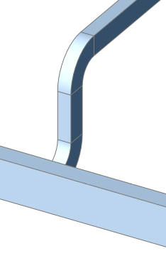

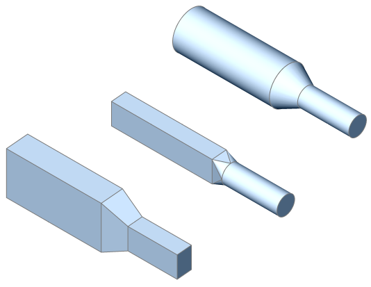

Erstellt eine Verbindung zwischen Fluss-Segmenten, z. B. Rohren oder TGA-Kanälen.
Anmerkung: Wenn mehr als 2 Fluss-Segmente ausgewählt sind, müssen die Achsen der ausgewählten Segmente koplaner sein. Wenn mehrere koplanare Segmente ausgewählt sind, werden die Verbindungen erstellt. Wenn zwei nicht-koplanare Volumenkörper ausgewählt sind, wird ein zusätzliches Verbindungselement eingeführt.
Optionen im Befehl
- Umschalten
- Schaltet zwischen den möglichen Verbindungen um.
