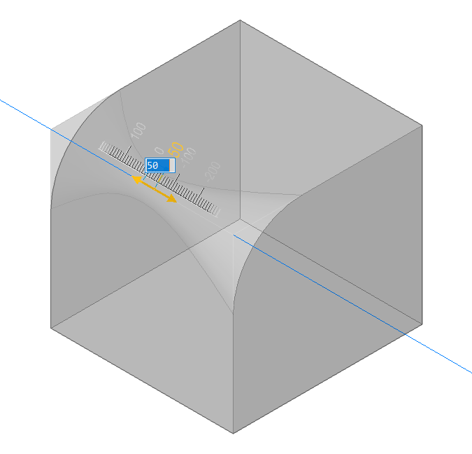

Erstellt Abrundungen mit konstantem oder variablem Radius zwischen angrenzenden Flächen, die eine gemeinsame scharfe Kante haben. Nachdem Sie die Kanten ausgewählt haben, können Sie einen konstanten Radius zum Abrunden von Kanten oder eine der verfügbaren erweiterten Optionen angeben.
Die Abrundung wird dynamisch angewendet und der Manipulator wird angezeigt.

- Modus mit variablem Radius
Ermöglicht das Erstellen einer variablen Abrundung zwischen angrenzenden Flächen, die sich eine oder mehrere scharfe Kanten teilen, indem Sie die beiden Endradien angeben.
Anmerkung: Diese Option ist nur für glatt verbundene, nicht zyklische Kanten verfügbar.

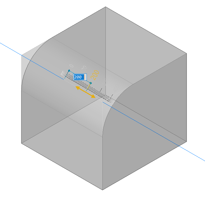

- Mittlerer Radius-Modus
 - Ermöglicht Ihnen, Zwischenradien einzufügen, indem Sie Punkte entlang der ausgewählten Kanten auswählen, nachdem Sie einen konstanten Radius angegeben haben.
