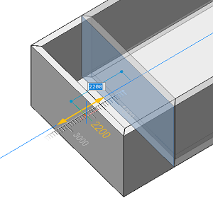

Verschiebt 3D-Volumenkörper senkrecht zu einer ausgewählten Fläche durch Ziehen dieser Fläche. Optional können Verbindungen zu anderen Volumenkörpern erhalten bleiben.
Methode
Nach dem Auswählen einer oder mehrerer planarer Fläche(n):
- Geben Sie eine Entfernung im dynamischen Bemaßungsfeld ein.
Anmerkung: Schalten Sie die dynamische Eingabe in der Statusleiste EIN.
- Geben Sie einen Wert in der Befehlszeile ein.
- Bewegen Sie den Cursor, um den Wert im Feld für dynamischen Abstand anzupassen.
Anmerkung: Die ausgewählte(n) Fläche(n) wird/werden dynamisch verschoben. Der Manipulator zeigt die Entfernung von der aktuellen Position der ausgewählten Fläche im dynamischen Eingabefeld an.
Anmerkung: Wählen Sie eine andere Referenzfläche, indem Sie wiederholt die TAB-Taste drücken, um alle parallelen Flächen des Volumenkörpers zu durchlaufen. Alle parallelen Flächen unter dem Cursor werden erkannt.
