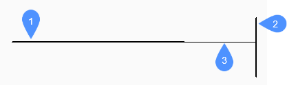

Wählen Sie ein oder mehrere Objekte aus, die Sie als Umgrenzungsobjekt verwenden möchten (2). Dies sind die Objekte, auf die anschließend ausgewählte Objekte erweitert werden. Sie können auch die EINGABETASTE drücken, um alle Objekte in der Zeichnung als Umgrenzungen auszuwählen. Es ist nicht notwendig, einzelne Objekte als Umgrenzungen zu wählen, außer in bestimmten Fällen.
Wählt das zu erweiternde Objekt aus (1). Wenn ein anderes Ende eines Objekts bis zu einer Umgrenzung erweitert werden kann, verlängert BricsCAD das nächstgelegene Ende bis zu Ihrem Auswahlpunkt.
- Zu erweiterndes Objekt
- Umgrenzungsobjekt
- Erweitertes Objekt
