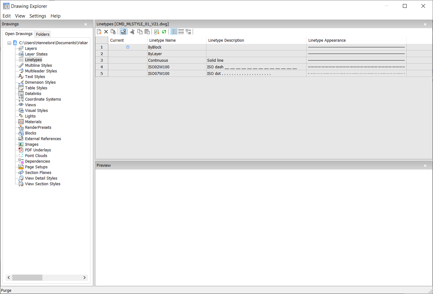

Öffnet den Dialog Zeichnungs Explorer mit der Auswahl Linientypen.
Symbol:
Alias: LTYP, LT
Öffnet den Dialog Zeichnungs Explorer mit ausgewählter Kategorie Linientypen, um die Linientypen in der aktuellen Zeichnung anzuzeigen und zu ändern.
