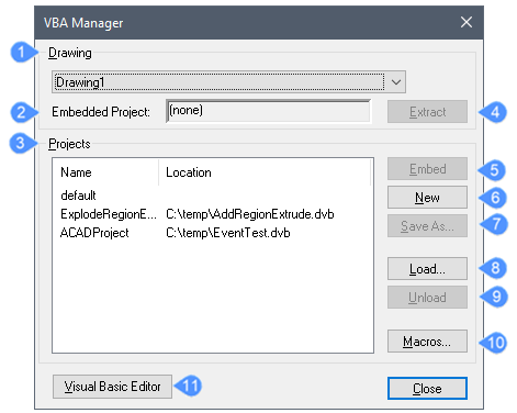

VBAMAN Befehl
Öffnet den Dialog VBA Manager.
Im Dialog VBA Manager können Sie VBA-Projekte verwalten.
- Zeichnung
- Eingebett. Projekt
- Projekte
- Extrahieren
- Einbetten
- Neu
- Speichern als
- Laden
- Entladen
- Makros
- Visual Basic-Editor
Zeichnung
Zeigt die Namen der zur Zeit geöffneten Zeichnungen in BricsCAD an:
Wählen Sie einen Zeichnungsnamen aus der Dropdown-Liste; Das eingebettete Projekt wird ggf. im Textfeld Eingebett. Projekt aufgeführt.
Eingebett. Projekt
Zeigt den Namen des eingebetteten Projekts an, falls vorhanden.
Projekte
- Name
- Zeigt die Namen der Projekte an, die zur Zeit in BricsCAD geladen sind.
- Position
- Zeigt die Laufwerks- und Ordnernamen von DVB- und VBI-Dateien an.

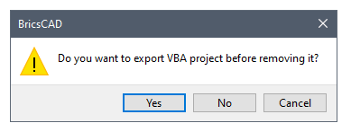

Extrahieren
Entfernt das Projekt aus der aktuellen Zeichnung; zeigt den Dialog an:
Ja: Der Dialog Speichern unter wird angezeigt:
Benennen Sie das Projekt und klicken Sie auf Speichern.
Nein: Löscht das Projekt aus der Zeichnung, ohne dass diese als DVB-Datei gespeichert wird.
Abbrechen: Der Befehl wird abgebrochen. Das Projekt bleibt in der Zeichnung.
Einbetten
Bettet ein Projekt in die aktuelle Zeichnung ein. Wenn das Projekt neu ist und noch nicht gespeichert wurde, zeigt diese Option den Dialog Speichern unter an.
Jede Zeichnung kann nur ein eingebettetes Projekt enthalten; Nachdem ein Projekt eingebettet wurde, ist die Schaltfläche Einbetten nicht mehr verfügbar. Um eingebettete Projekte zu ändern, verwenden Sie die Option Extrahieren, um das aktuelle Projekt zu entfernen.
Neu
Erstellt ein neues VBA-Projekt; ergibt den generischen Namen VbaProject. Verwenden Sie die Option Speichern unter, um die DVB- oder VBI-Projektdatei umzubenennen und zu speichern.
Speichern als
Speichert das ausgewählte Projekt unter einem anderen Namen. Zeigt den Dialog Speichern unter an.
Laden
Lädt DVB- und VBI-Projektdateien; zeigt den Dialog Öffnen an.
Entladen
Entlädt das ausgewählte Projekt ohne Warnung.
Makros
Zeigt den Dialog BricsCAD VBA-Makro ausführen an (siehe Artikel BricsCAD VBA-Makro ausführen Dialog).
Visual Basic-Editor
Öffnet die integrierte VBA-Entwicklerumgebung.
