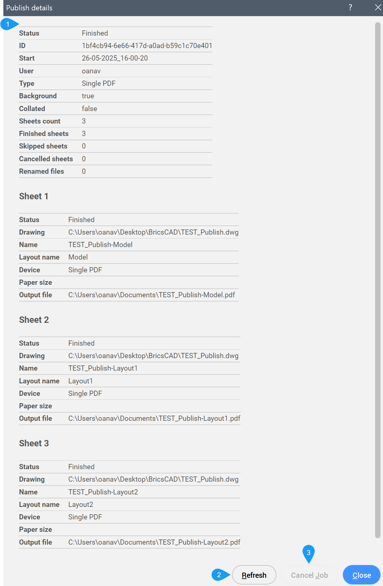

Öffnet den Dialog Details publizieren, in dem Sie Details zu Publizieraufträgen und aufgetretenen Fehlern anzeigen oder laufende Publizieraufträge abbrechen können.
Einzelheiten zur Publizierung von Details (1)
Zeigt detaillierte Informationen zu abgeschlossenen Publizieraufträgen oder zu aufgetretenen Fehlern an. Sie können auch die laufenden Publizieraufträge überwachen.
Anmerkung: Überprüfen Sie die Zählung, um sicherzustellen, dass alle Blätter ordnungsgemäß verarbeitet wurden. Die folgenden Zählungen werden angezeigt:
  • Anzahl Pläne: Zeigt die Gesamtzahl der für den Druck angegebenen Pläne an.
  • Fertiggestellte Pläne: Zeigt die Anzahl der Pläne an, die gedruckt wurden.
  • Übersprungene Pläne: Zeigt die Anzahl der Pläne an, die nicht gedruckt werden konnten.
  • Verworfene Pläne: Zeigt die Anzahl der Pläne an, für die der Vorgang abgebrochen wurde.
  • Umbenannte Dateien: Zeigt die Anzahl der umbenannten Dateien an. Dies bedeutet, dass der Plan gedruckt wurde, der Name jedoch geändert wurde, um Namenskonflikte oder unzulässige Zeichen zu vermeiden.
Aktualisierung (2)
Aktualisiert die Liste der publizierten Aufträge, um den Fortschritt zu sehen, bevor der Vorgang abgeschlossen ist.
Abbrechen Job (3)
Stoppt die laufenden Publizieraufträge.
Anmerkung: Es ist nur verfügbar, während der Publizierungsprozess läuft. Wenn der Vorgang abgeschlossen oder abgebrochen wird, wird die Schaltfläche ausgegraut.
