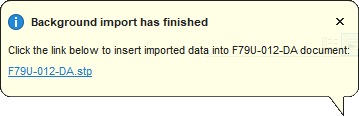

Import und Export im Hintergrund durchführen
Aktivieren Sie diese Option, um Benutzerinteraktion während des Imports/Exports zuzulassen.
Wenn die Systemvariable COMMUNICATORBACKGROUNDMODE aktiviert ist und eine Datei importiert wird, werden geometrische Objekte in das Dokument eingefügt, nachdem auf den Hyperlink mit dem Dateinamen aus der Benachrichtigungsblase geklickt wurde. Dies wechselt zum Dokument, regeneriert das Ansichtsfenster und zoomt auf Grenzen.
![](https://static.bricsys.com/help/images/V23/en_US/GD_bricscadcommunicatorsettings_backgroundimport.png)
Das Schließen der Benachrichtigungsblase bricht die Importsitzung ab und löscht den für den Hintergrundimport zugewiesenen Speicher.
