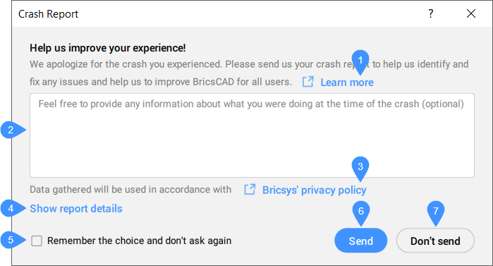

Im Dialog Absturzbericht können Sie einen Absturzbericht prüfen und manuell absenden. (nur Windows)
- Mehr erfahren
- Feld für Absturzinformationen
- Datenschutzrichtlinie von Bricsys
- Berichtsdetails anzeigen
- Speichern der Wahl und nicht wieder fragen
- Senden
- Nicht senden
- Mehr erfahren
- Öffnet die Seite Senden von Absturzberichten über den Dialog Absturzbericht des Help Centers.
- (Optional) Geben Sie zusätzliche Informationen darüber ein, wie der Absturz aufgetreten ist.
- Öffnet die Seite Datenschutzerklärung von Bricsys.

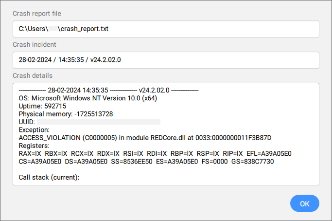

- Öffnet einen neuen Dialog mit Informationen über die automatisch generierte Datei crash_report.txt. Klicken Sie auf OK, um den Dialog zu schließen.
- Der Dialog Absturzbericht wird nicht mehr angezeigt.
- Senden
- Sendet den Bericht.
- Nicht senden
- Der Bericht wird nicht gesendet.
