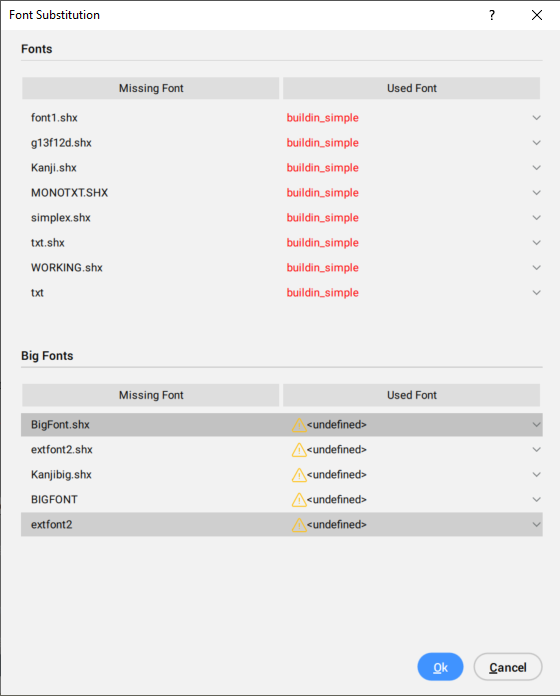

Schriftart-Ersetzung Dialog
Beim Öffnen einer Datei, die eine ersetzte große Schriftart enthält, wird die Warnmeldung Fehlende Schriftart(en) unten rechts in der Zeichnung angezeigt. Wenn Sie auf die Schaltfläche Spezifizieren der Schriftart-Ersetzung klicken, wird den Dialog Schriftart-Ersetzung geöffnet.
Anmerkung: Die Warnmeldung wird angezeigt, wenn die Schaltfläche Symbolanzeige in der Statusleiste aktiv ist (die Systemvariablen TRAYNOTIFY und TRAYICONS sind aktiviert).
Im Dialog Schriftart-Ersetzung können Sie unbekannte Schriftarten oder Schriftarten mit Ersetzungen in der Schriftzuordnungsdatei (default.fmp) automatisch ersetzen. Sie fungiert als erweiterte Schriftartenzuordnung der Datei default.fmp. Siehe die Systemvariable FONTMAP.
Anmerkung:
  • Die Ersetzungsschriftarten werden auf alle geöffneten Zeichnungen in der Sitzung angewendet, sodass alle Zeichnungen, die diese Schriftarten verwenden, unterschiedlich angezeigt werden. Die Schriftart-Ersetzung erfolgt auf die gleiche Weise wie bei der Fontmap default.fmp, es werden also keine Textstile in den Zeichnungen geändert.
  • Sie können alle diese automatischen Schriftzuordnungen (Ersetzungen) jederzeit nach dem Öffnen der Datei im Zeichnungs Explorer/Dialog Textstile anzeigen. Außerdem wird den Dialog Schriftart-Ersetzung geöffnet, wenn Sie im Kontextmenü die Option Schriftarten Ersetzung... auswählen, um alle Schriftarten anzuzeigen, die mit Textstilen in der aktuellen Zeichnung verknüpft sind und für die Sie Ersetzungen vornehmen können (ohne die Textstile zu ändern).
Schriftarten
Listet die Schriftarten auf, die nicht erkannt werden oder in der Schriftartenzuordnungsdatei (default.fmp oder fontalt.fmp) Ersetzungen haben.
Große Schriftarten
Listet die große Schriftarten (SHX-Bigfont-Dateien) auf, die nicht erkannt werden.
Fehlende Schriftart
Verwendete Schriftart
Zeigt den für die Ersetzung verwendeten Schriftartnamen entsprechend der Zuordnung an, der tatsächlich in der Zeichnung verwendet wird. Diese kann sich von der Schriftart unterscheiden, auf die sich der Textstil bezieht.
Anmerkung:
  • Klicken Sie auf den Dropdown-Pfeil und scrollen Sie in der Liste nach unten, um eine andere verfügbare Schriftart aus der Standard-Schriftartenzuordnungsdatei (default.fmp) .
  • Wenn eine Schriftart fehlt und in den Dateien default.fmp oder fontalt.fmp keine Ersatzschriftarten definiert sind, verwendet BricsCAD die Schriftart simplex.shx die standardmäßig durch die Systemvariable FONTALT festgelegt ist.
  • Wenn ein MTEXT eine Schriftart direkt statt über einen Textstil verwendet, wird diese Schriftart nirgendwo in der Benutzeroberfläche aufgeführt, und sie wird nicht aufgeführt, wenn die Schriftart nicht vorhanden ist.
  • Wenn eine Schriftart vorhanden ist, aber ein MTEXT Zeichen verwendet, die die Schriftart nicht unterstützt, versucht das Programm, eine alternative Schriftart für diese Zeichen zu verwenden. Diese alternative Schriftart wird nicht im Dialog Schriftart-Ersetzung aufgeführt.
