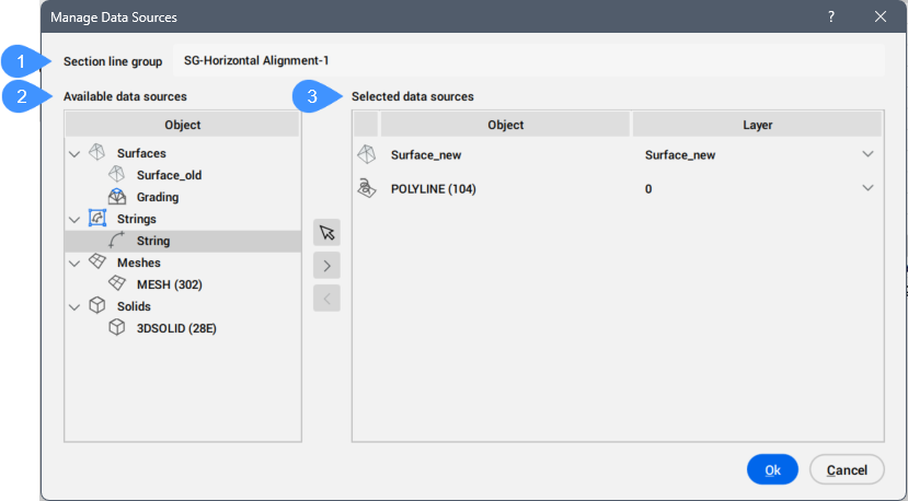

Im Dialog Datenquellen verwalten können Sie Datenquellen zu einer Schnittsliniengruppe hinzufügen oder daraus entfernen. Als Datenquellen stehen Oberflächen, Leitlinien, Volumenkörper, Polylinien und Netze zur Verfügung.
  1. Schnittliniengruppe
  2. Verfügbare Datenquellen
  3. Datenquellen wählen
Schnittliniengruppe
Zeigt den Namen der Schnittliniengruppe an.
Listet alle verfügbaren Datenquellen in der Zeichnung auf.
Ausgewählte Datenquellen können durch Drücken der Taste zur Liste Ausgewählte Datenquellen hinzugefügt werden.
Datenquellen wählen
Listet die ausgewählten Datenquellen auf, die in der Schnittsliniengruppe enthalten sind.
Ausgewählte Datenquellen können durch Drücken der Taste aus der Liste Ausgewählte Datenquellen entfernt werden.
Sie können auch die Civil-Objekte aus der Zeichnung auswählen, indem Sie die Schaltfläche drücken.
