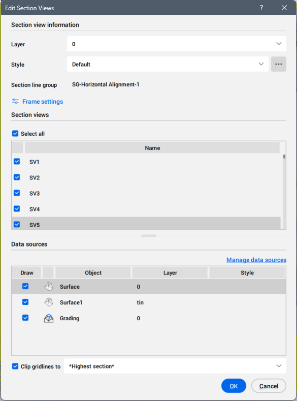

SCHNITTANSICHTBEARB Befehl
Bearbeitet die Schnittpläne von Civil-Objekten.
Symbol:
Methode
Wählen Sie eine Schnittansicht aus oder drücken Sie die Eingabetaste.
  • Wenn Sie eine Schnittansicht auswählen, können Sie in der Befehlszeile auswählen, ob Sie eine einzelne oder mehrere Schnittansichten bearbeiten möchten.
  • Wenn Sie die Eingabetaste drücken, öffnet sich den Dialog Schnittliniengruppe auswählen, in dem Sie eine Schnittliniengruppe auswählen können.
Bei mehreren Schnittansichten öffnet sich der Dialog Schnittansichten bearbeiten, während bei einer einzelnen Schnittansicht der Dialog Schnittansicht bearbeiten geöffnet wird.
Im Dialog Schnittansichten bearbeiten können Sie Schnittansichten bearbeiten.
Anmerkung: Wenn nur eine Schnittansicht ausgewählt ist, lautet der Name des Dialogs Schnittansicht bearbeiten.
Informationen zur Schnittansicht
Ermöglicht das Festlegen des Layers und des Stils für Schnittansichten.
Layer
Legt den Layer für die Schnittansicht fest, indem er aus der Dropdown-Liste ausgewählt wird.
Stil (style)
Legt den Stil für Schnittansichten fest, indem Sie ihn aus der Dropdown-Liste auswählen.
Drücken Sie die Schaltfläche mit den drei Punkten auf der rechten Seite, um den Dialog Stil auswählen zu öffnen, in dem Sie einen Schnittansichtsstil bearbeiten oder kopieren können.
Schnittliniengruppe
Zeigt den Namen der Schnittliniengruppe an.
Rahmen-Einstellungen
Öffnet den Dialog Rahmeneinstellungen, in dem Sie die Breite und Höhe der Rahmen festlegen können.
Schnittansicht(en)
Listet die ausgewählte Schnittansicht oder alle entlang der Schnittliniengruppe erstellten Schnittansichten auf.
Alle auswählen
Wählt alle Schnittansichten aus.
Anmerkung: Diese Schaltfläche wird nur angezeigt, wenn mehrere Schnittansichten verfügbar sind.
Datenquellen
Listet die ausgewählten Datenquellen für die aktuelle Schnittliniengruppe auf.
Sie können die Auswahl von Datenquellen aufheben, die aus den Schnittsansichten entfernt werden sollen.
Außerdem können Sie bei einigen Datenquellen den Stil ändern.
Schaltfläche "Datenquellen verwalten"
Öffnet den Dialog Datenquellen verwalten.
Rasterlinien zuschneiden zu
Wenn diese Option aktiviert ist, können Sie die Rasterlinien für den Zuschnitt aus der Dropdown-Liste auswählen.
Optionen innerhalb der Befehlszeile
Mehrere Schnittansichten
Öffnet den Dialog Schnittansichten bearbeiten, um mehrere Schnittansichten in der Liste Schnittansichten auszuwählen.
Einzelne Schnittansicht
Übernimmt die ausgewählte Schnittansicht und öffnet den Dialog Schnittansicht bearbeiten.
Drücken Sie die Eingabetaste, um die Schnittliniengruppe aus der Liste auszuwählen
Öffnet den Dialog Schnittliniengruppe auswählen.
