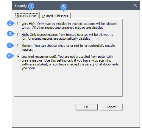

Im Dialog Sicherheit wird die Sicherheitsstufe auf Niedrig, Mittel, Hoch oder Sehr Hoch eingestellt, um festzulegen, ob VBA-Makros automatisch ausgeführt werden dürfen.
- Sicherheitsstufe
- Sehr hoch
- Hoch
- Mittel
- Niedrig
- Vertrauenswürdige Herausgeber
Sehr hoch
Es dürfen nur VBA-Makros, die an vertrauenswürdigen Speicherorten installiert sind, ausgeführt werden. Alle anderen signierte oder unsignierte Makros sind deaktiviert.
Hoch
Nur signierte Makros aus vertrauenswürdigen Quellen dürfen ausgeführt werden. Nicht signierte Makros werden automatisch deaktiviert.
Mittel
BricsCAD® zeigt einen Dialog an, wenn ein VBA Makro läuft.
Im Dialog können Sie wählen, ob das Makro ausgeführt werden soll oder nicht.
Niedrig
Alle VBA-Makros können ausgeführt werden.

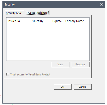

Listet die Namen der VBA Makros auf, welchen vertraut werden kann. Dies sind die einzigen Makros, die ausgeführt werden können, wenn die Sicherheit auf "Hoch" eingestellt ist.
- Entfernen
- Löscht die ausgewählten VBA Makros aus der Liste.
- Zugriff auf Visual Basic-Projekte vertrauen
- Erlaubt den Zugriff auf das VBA Projekt.
