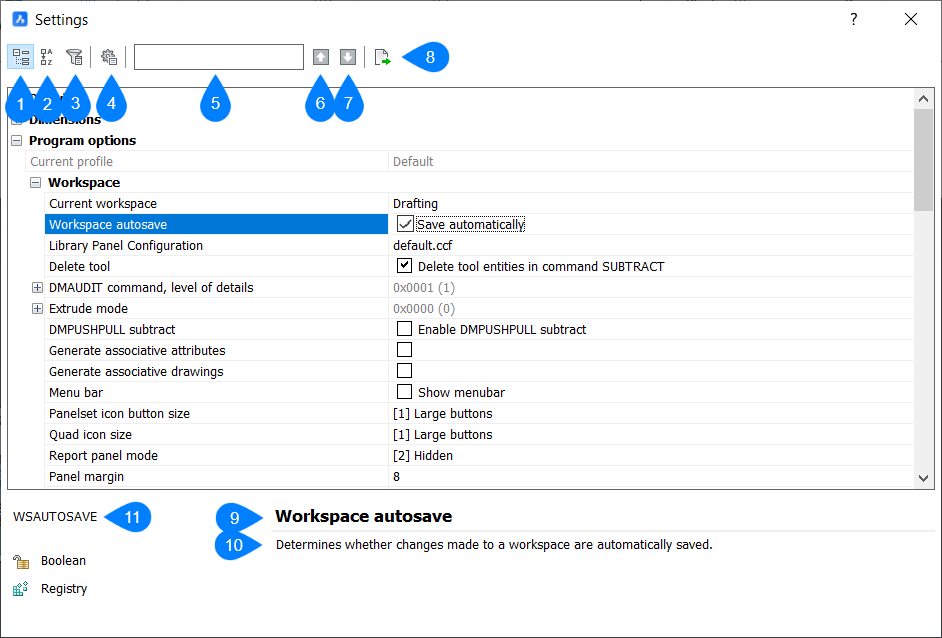

Einstellungen Dialog
Wird geöffnet über:
  • EINSTELLUNGEN Befehl
  • EINSTELLUNGENSUCHEN-Befehl
Im Dialog Einstellungen können Sie die Werte von Systemvariablen und Benutzereinstellungen ändern.
Anmerkung: Wenn die Systemvariable auf einen anderen Wert als den Standardwert geändert wird, wird der Text blau dargestellt. Klicken Sie mit der rechten Maustaste auf die Systemvariable, um ein Kontextmenü zu öffnen, das die Optionen Standardwerte wiederherstellen anbietet.
  1. Kategorisierte
  2. Alphabetisch
  3. Unterschiede anzeigen
  4. Konfigurationen des Dialogs
  5. Suchzeile
  6. Weiter
  7. Vorherige
  8. Export
  9. Name
  10. Beschreibung
  11. Eigenschaften
Kategorisierte
Listet Variablen in verwandten Gruppen auf.
Alphabetisch
Listet die Variablen alphabetisch auf.
Listet Variablen auf, deren Werte gegenüber den Anfangswerten (Standardwerten) geändert wurden.
Sucht nach Variablen, konfiguriert, wie die Suche durchgeführt wird, und gibt an, wie Unterschiede behandelt werden. Der Dialog Einstellungen konfigurieren wird geöffnet, wenn Sie auf das Symbol klicken.
Suchzeile
Listet Variablen über ein Echtzeit-Suchfeld auf, wenn Sie die ersten Buchstaben ihrer Namen oder Beschreibungen eingeben.
Weiter
Springt zum nächsten Kandidaten, der dem Suchbegriff entspricht.
Vorherige
Springt zum vorherigen Kandidaten, der dem Suchbegriff entspricht.
Export
Öffnet den Dialog Einstellungen exportieren, damit Sie alle Einstellungen und Werte in einer CSV-Datei speichern können.
Name
Zeigt den Namen der ausgewählten Systemvariable an.
Zeigt eine kurze Beschreibung der ausgewählten Systemvariable an.
Eigenschaften
Listet einige grundlegende Eigenschaften/Merkmale der ausgewählten Systemvariable auf.
