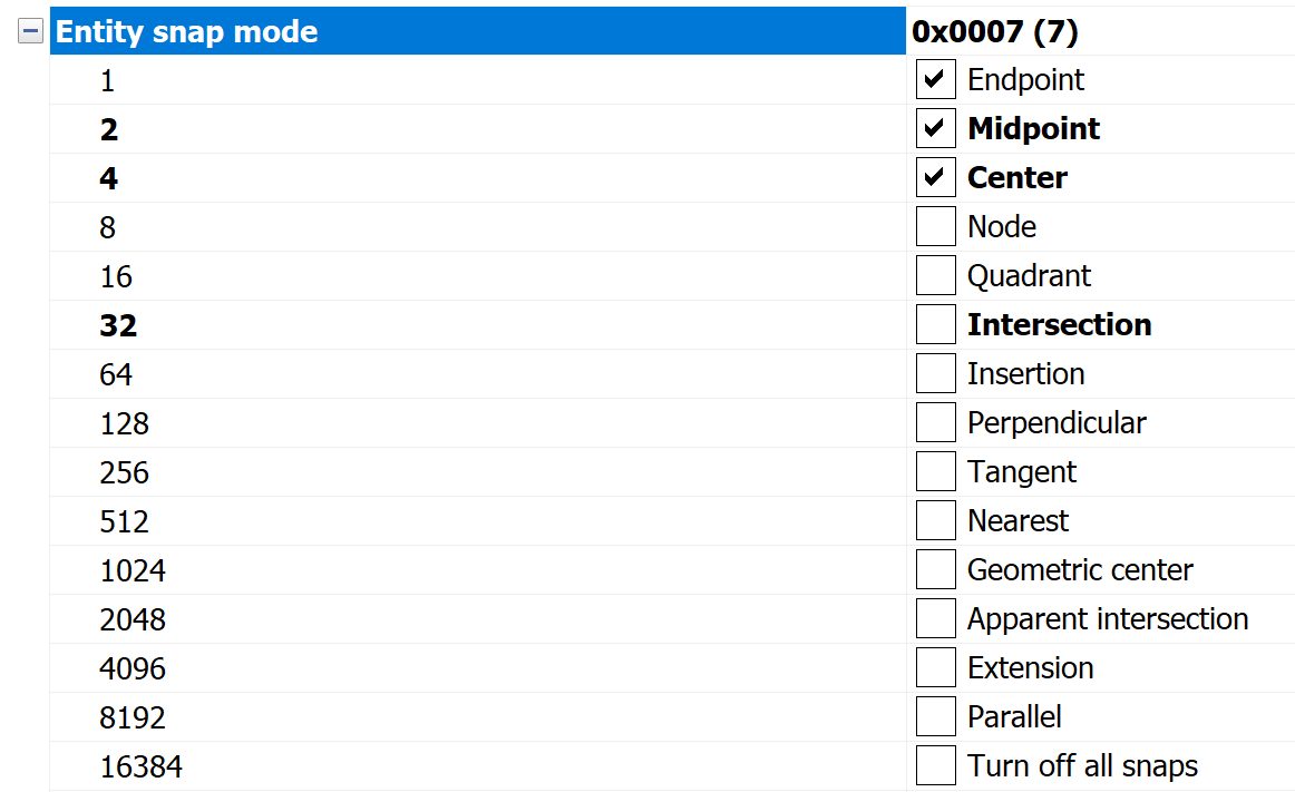

  • Bit-Flag-Variablen: Ganzzahlige Variable, die durch Bit-Codes gesteuert werden. Der Wert dieser Variablen ist die Summe der ausgewählten Bit-Flag-Werte und ändert sich, wenn Optionen hinzugefügt oder entfernt werden.
