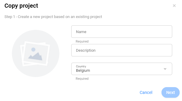

    A janela Copiar projeto - Etapa 1 é exibida.
    Figure 2. Copiar projeto - Etapa 1
  5. Entre os detalhes do projeto:
    • Imagem do projeto
    • nome do projeto
    • descrição do projeto
    • país em que o projeto será realizado
  6. Clique em Avançar.

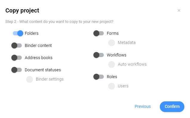

    A janela Copiar projeto - Etapa 2 é exibida.
    Figure 3. Copiar projeto - Etapa 2
  7. Selecione e/ou des-selecione as opções que deseja copiar para seu novo projeto.
  8. Clique Confirmar.
Uma janela pop up informa que o projeto foi criado com sucesso.
Note: Ao copiar um projeto, a estrutura de pastas é copiada, mas os documentos não são transferidos. Se você precisar de uma cópia das pastas com os documentos incluídos, deverá selecionar as pastas e os documentos manualmente, e usar a ação de Cópia. Também é possível copiar os documentos com a ferramenta Transfer do Bricsys 24/7.
Note: Você pode copiar os formulários e metadados junto com o projeto. No entanto, como os documentos não são transferidos automaticamente, as entradas do formulário também não serão transferidas. Isso não se aplica aos links entre formulários e pastas.
