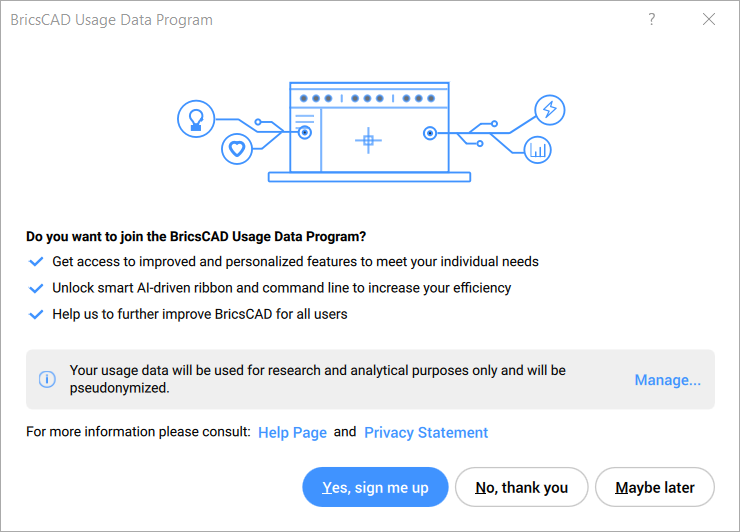

Quando si avvia BricsCAD per la seconda volta, viene visualizzata una finestra di dialogo in cui si chiede di partecipare al Programma Utilizzo Dati.

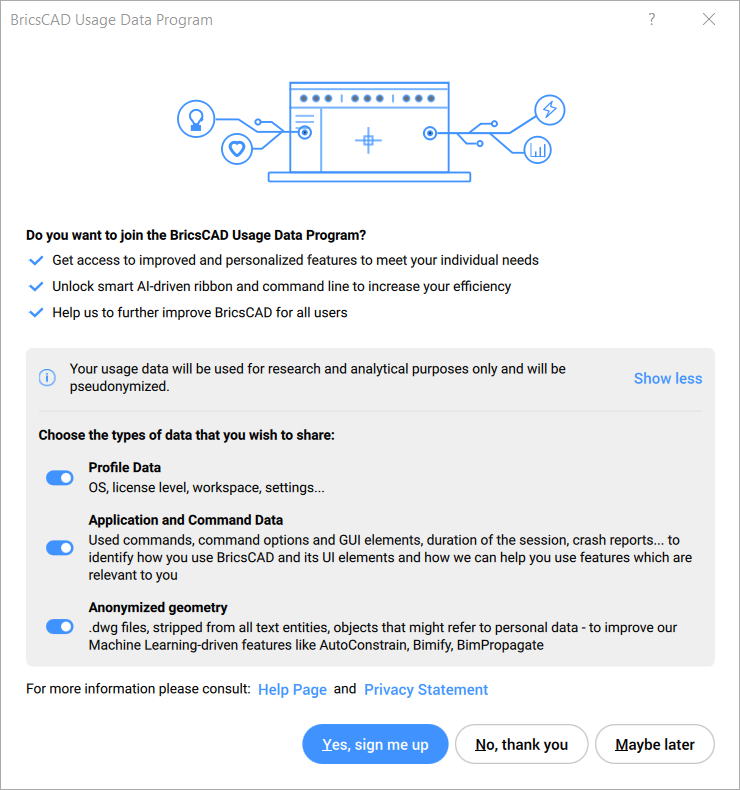

Cliccando su Gestisci..., è possibile scegliere i tipi di dati che si desidera condividere:
Scegliendo No, grazie, il Programma Utilizzo Dati di BricsCAD verrà disattivato. Scegliendo Forse più tardi o chiudendo la finestra di dialogo, la finestra di dialogo verrà nuovamente visualizzata la prossima volta che si aprirà BricsCAD. Accettando cliccando su Sì, iscrivimi, verrà richiesto di accedere con un account Bricsys.
Note: Se tutte le opzioni sono disabilitate, non sarà possibile registrarsi al Programma Utilizzo Dati di BricsCAD.
