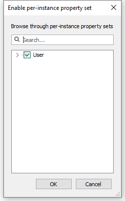

Note: Para habilitar la propiedad Por instancia, haga lo siguiente:- Haga clic en la propiedad Conjuntos de propiedades BIM/Entidad en el panel Propiedades .
- Haga clic en el botón Explorar .
Se muestra el cuadro de diálogo Habilitar conjunto de propiedades por instancia :
- Verifique el espacio de nombres Usuario y luego haga clic en el botón Aceptar

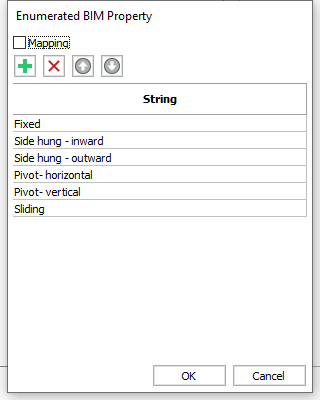

- Opcionalmente, defina valores enumerados (5), es decir, un número fijo de valores posibles para propiedades BIM personalizadas. Estos valores se pueden seleccionar en una lista desplegable en el panel Propiedades . Opcionalmente, marque la opción Asignación para agregar una descripción para cada valor.
