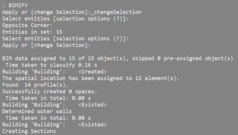

Procédure : Bimifier une sélection de votre modèle BIM
  1. Tapez BIMIFIER dans la ligne de commande.
  2. Cliquez sur l'icône pour sélectionner la partie de votre dessin que vous souhaitez Bimifier.
  3. Sélectionnez les entités dans le dessin que vous voulez Bimifier.
  4. Appuyez sur Entrée pour accepter la sélection.
    Note: Toutes les options ne sont pas disponibles dans le panneau de commande Bimifier lors de l'utilisation de BIMIFIER sur une sélection de votre modèle BIM.
  5. Cliquez sur le bouton Appliquer pour terminer le processus Bimifier.
  6. Lorsque le processus BIMIFIER est terminé, un aperçu du résultat est fourni dans la ligne de commande.
