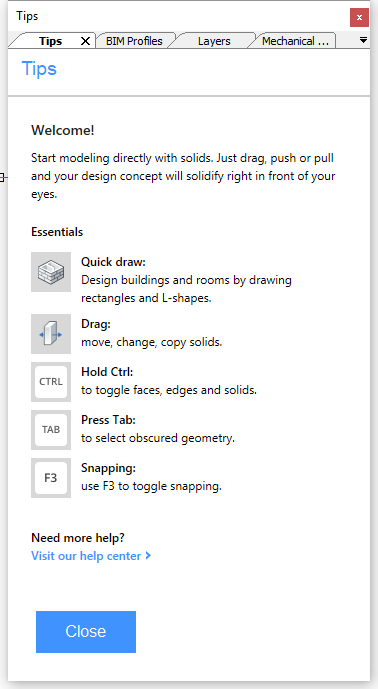

Anclaje con pestañas
Los paneles se acoplan en un panel con pestañas.
- Haga clic en una pestaña para mostrar el panel.
- Mantenga pulsado el botón izquierdo del ratón para arrastrar una pestaña y reordenarla.
- Haga doble clic en una ficha para que el panel flote.
- Haga doble clic en la barra de título del panel flotante para anclarlo en su posición anterior.
