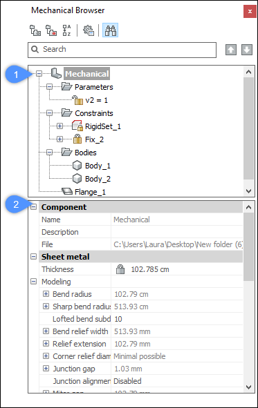

Pannello Navigatore Meccanico
Il pannello del Navigatore Meccanico offre una posizione centrale per visualizzare e modificare le proprietà parametriche di parti e assiemi meccanici.
  1. Elenco parametri
  2. Properties (Proprietà)
Elenco parametri
Visualizza un elenco di tutti i parametri e vincoli presenti nel disegno. Sono organizzati in categorie espandibili le quali possono includere parametri utente, vincoli dimensionali 2D, vincoli dimensionali 3D, vincoli geometrici 3D, parametri di blocco e parametri di serie.
Specifica le proprietà dell'elemento selezionato.
Note: Selezionare un corpo in lamiera per visualizzare le proprietà delle misure nel Navigatore Meccanico.
