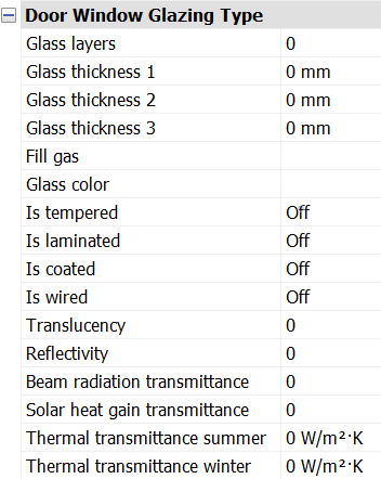

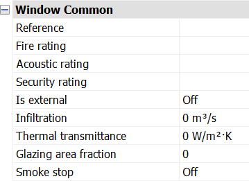

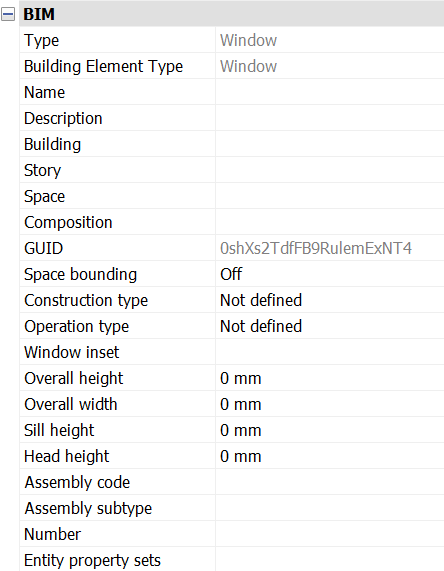

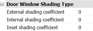

Propiedades de las entidades clasificadas
Cuando clasifica una entidad, se muestra una serie de propiedades con respecto al tipo de elemento de construcción en el panel Propiedades .
