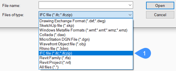

  1. Para importar un archivo IFC a su proyecto, escriba importar en la línea de comando. Aparece el cuadro de diálogo del archivo de importación.
  2. Seleccione el formato archivo IFC (*.ifc;*.ifczip) de la lista desplegable Archivos tipo y elija el modelo IFC que desea importar.
  3. Haga clic en Abrir.

  9. Escriba Exportar en la línea de comando y presione entrar o haga clic en el icono BricsCAD en la cinta y seleccione exportar para exportar el archivo.
  10. Seleccione el formato de archivo IFC deseado en la lista guardar como tipo y guarde el modelo IFC en su computadora.
  11. Para comprobar si el archivo IFC es correcto, puede abrir el archivo en un visor IFC o puede importar el archivo BricsCAD sin un archivo de asignación de importación. Escriba IMPORTAR en la línea de comandos, presione Enter, seleccione el archivo en su computadora y haga clic en Abrir.
