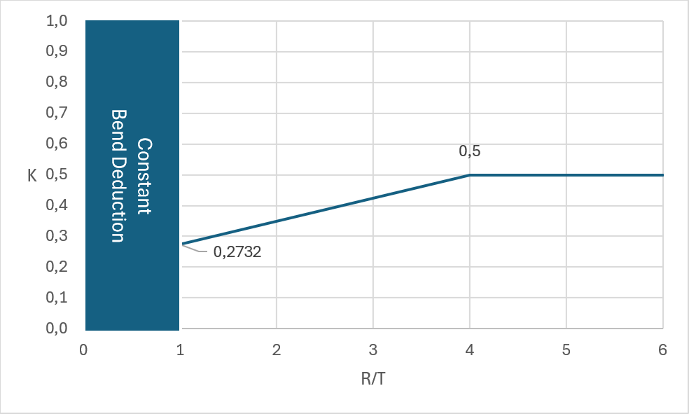

Para cambiar el Factor K de una pieza de chapa metálica, seleccione el nodo raíz en el Navegador mecánico y escriba un valor en el campo Factor K. El valor debe estar en el rango [0, 1], ya que la superficie neutra se encuentra dentro de la pieza de chapa metálica. En BricsCAD el factor K se define para el radio de flexión igual al espeso del material (R/T = 1). Para calcular el valor del factor K para un radio de flexión arbitrario, BricsCAD se utiliza una técnica especial de interpolación que ha demostrado ser válida para aplicaciones industriales de chapa metálica, lo que tiene mejor en cuenta la deducción por curvatura. La imagen siguiente muestra la estrategia de interpolación: para R/T < 1 la interpolación lineal se realiza entre 0 y 0,27324, para 1 < R/T < 4 el factor K se interpola linealmente entre 0,27324 y 0,5 y si R/T es superior a 4, el factor K es constante e igual a 0,5. Físicamente significa que si el radio de curvatura es mucho mayor que el espesor (al menos 4 veces), se descuida la extensión del material.

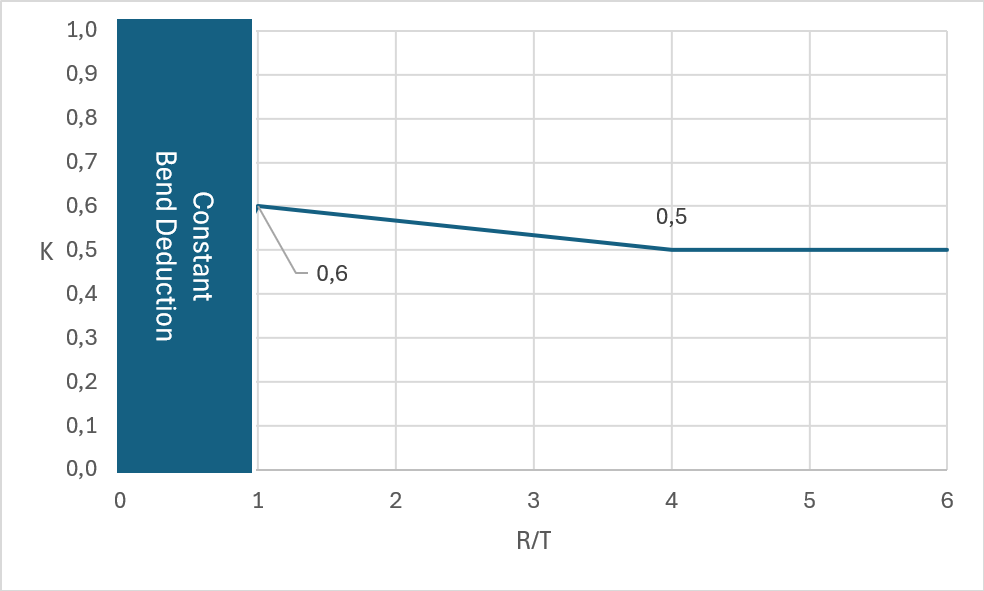

El único parámetro del factor K que se puede controlar en el Navegador mecánico es para R/T=1. Esto significa que si se fija el valor en 0,6, la ley de interpolación conduce al siguiente resultado:
Imagen: el factor K variable en el navegador lleva a la siguiente curva efectiva.
La característica distintiva de la curva es que, variando R en el rango de (0, T], la longitud no desplegada L1 + L2 + BA permanece igual, por ejemplo, manteniendo una deducción constante de curvatura. Esto refleja el hecho de que los radios menores que los grosores de los materiales se utilizan para facilitar el diseño y no para modelar procesos físicos, ya que durante la flexión el radio de la herramienta suele ser mayor o igual al espesor del material.
