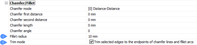

- ajustes de empalme
- Muestra la sección Chaflán/Empalme en el cuadro de diálogo Configuración .

- Radio
- Alterna el modo borde.
- Recortar
- Establece el modo de recorte para chaflanes y empalmes.
- Recortar
- Recorta o extiende las entidades seleccionadas.
- No recortar
- Crea el chaflán o el filete, pero deja las entidades seleccionadas sin cambios.
