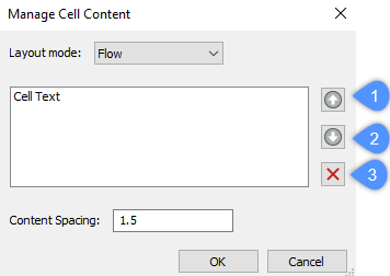

El cuadro de diálogo insertar bloque en celdaadministra la inserción de un bloque en una celda de la tabla (consulte el articulo del cuadro de diálogo insertar bloque en celda).
Nota:- Colocar un dibujo grande en una celda pequeña puede llevar a la inestabilidad del programa.
- Puedes tener tanto texto como bloques en una sola celda.
- Utilice el cuadro de diálogo Gestionar contenido de celda para organizar el texto y los bloques.
- Administrar contenido de celda
- Administra bloques y dibujos en celdas; haga clic en el icono para mostrar el cuadro de diálogo Administrar contenido de celda.
