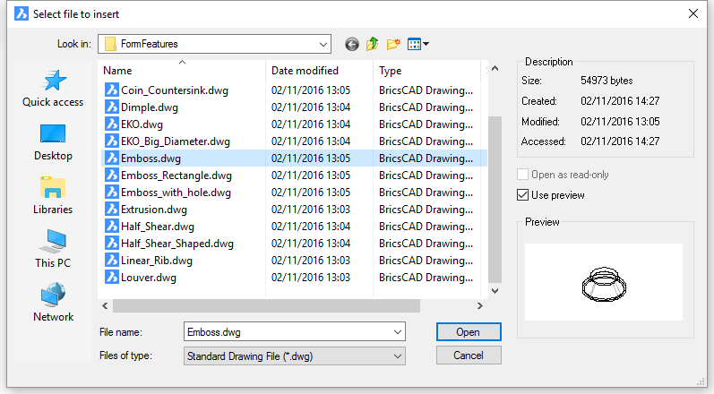

    • Entrez BMINSERER dans la ligne de commande, puis appuyez sur Entrée.
      La boîte de dialogue Sélectionner le fichier à insérer affiche le dossier Fonctions de forme [dossier d'installation de BricsCAD]\Support\DesignLibrary\SheetMetal\FormFeatures:
      Sélectionnez la fonction de forme souhaitée, puis double-cliquez sur la fonction ou cliquez sur Ouvrir.

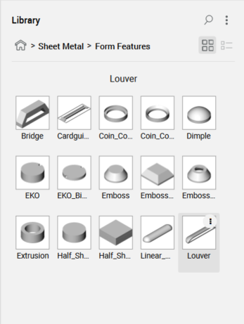

    • Sélectionnez la fonction de forme dans l'onglet Fonctions de forme du panneau Bibliothèque :
    • Sélectionnez l'élément de formulaire dans l'onglet Fonctions de forme du panneau Bibliothèque:

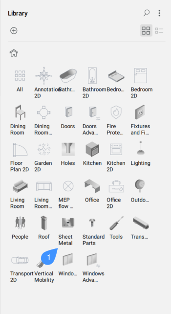

Pour que les fonctions de forme figurent dans le panneau Bibliothèque, créez ou utilisez le Profil mécanique dans la boîte de dialogue Démarrer.

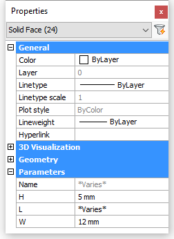

Modification des paramètres d'une fonction de forme de la bibliothèque
Les fonctions de forme de la bibliothèque de fonctions de forme sont des composants paramétriques. Plusieurs paramètres contrôlent leurs dimensions. Les paramètres permettant de contrôler la longueur, la largeur, la hauteur et le rayon de la fonction de forme sont nommés L, l, H et R en conséquence. L'épaisseur de la fonction de forme est automatiquement définie égale à l'épaisseur de la pièce en tôle.
Les paramètres d'une fonction de forme unique peuvent être modifiés soit dans le panneau Propriétés, soit dans le Navigateur mécanique. Les paramètres de plusieurs fonctions de forme peuvent être modifiés dans le panneau Propriétés uniquement.
Méthodes de sélection des fonctions de forme
  • Cochez l'option Sélectionner les faces de la variable système SELECTIONMODES, puis cliquez sur les entités dans le modèle.
  • Sélectionnez le(s) fonction(s) dans le Navigateur mécanique, puis appuyez sur la barre d'espacement ou cliquez avec le bouton droit de la souris et choisissez Sélectionner dans le menu contextuel. Appuyez sur la touche Ctrl et maintenez-la enfoncée pour sélectionner plusieurs fonctions de forme.
  • Une pièce de tôlerie peut avoir de nombreuses fonctions de forme différentes, ce qui peut compliquer les opérations telles que la suppression ou le remplacement, en particulier si seule une sélection de fonctions, qui répondent à certaines conditions, doit être traitée. Pour sélectionner plus facilement des entités de forme, la commande TOLSELECT permet de sélectionner des entités de forme identiques à une entité sélectionnée ou similaires.
Modification des paramètres dans le panneau Propriétés.
  1. Sélectionnez les fonctions de forme.
  2. Sélectionnez un paramètre dans le nœud Paramètres du panneau Propriétés.

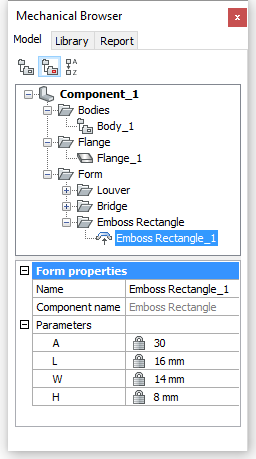

Modification d'un paramètre dans le Navigateur mécanique
  1. Sélectionnez la fonction de forme dans le nœud Forme de l'arborescence de structure du composant.
  2. Sélectionnez un paramètre dans le panneau inférieur du Navigateur mécanique et entrez une nouvelle valeur.

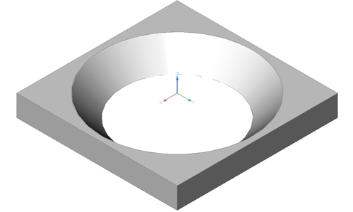

Création d'une fonction de forme personnalisée
  1. Ouvrez un nouveau dessin en utilisant Mechanical-mm.dwt comme gabarit.
  2. Créez la géométrie 3D de la fonction de forme.
  3. Définissez la variable système SMCONVERTPREFERFORMFEATURES sur 1.
  4. Exécutez la commande TOLCONVERT ()
  5. Exécutez la commande BMMECA ().
    La ligne de commande affiche : Nom du composant mécanique <Component_1> :
  6. Saisissez un nom pour l'entité de forme.
    La ligne de commande affiche : convertir des blocs et des références externes en composants mécaniques ? [Oui/Non]<Oui>
  7. Sélectionnez Non.

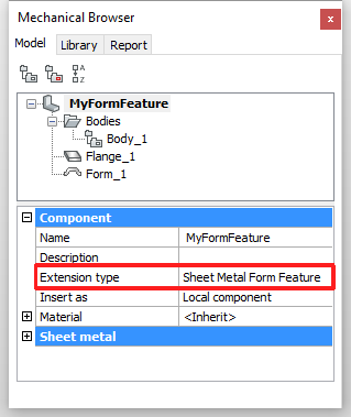

  8. Dans le champ Type d'extension du Navigateur mécanique, sélectionnez Fonction de forme de la tôle.
  9. Sélectionnez les fonctions Tôle_1 et Forme_1 dans le nœud Corps, puis cliquez avec le bouton droit de la souris et sélectionnez Désactiver dans le menu contextuel.

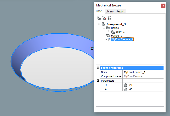

Création d'une fonction de forme paramétrique personnalisée
Nous allons maintenant paramétrer la fonction de forme personnalisée que nous avons créée lors de la procédure précédente.
2 paramètres sont nécessaires :
  • D pour un diamètre de la plus grande arête du perçage conique.
  • A pour un angle de la face du perçage conique.
Dans Tôlerie, le paramètre par défaut _TOL_ÉPAISSEUR contrôle l'épaisseur de la pièce de tôlerie.

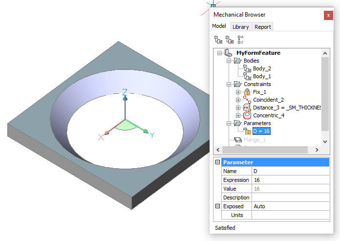

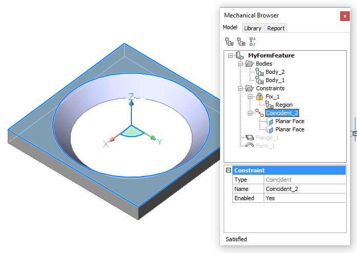

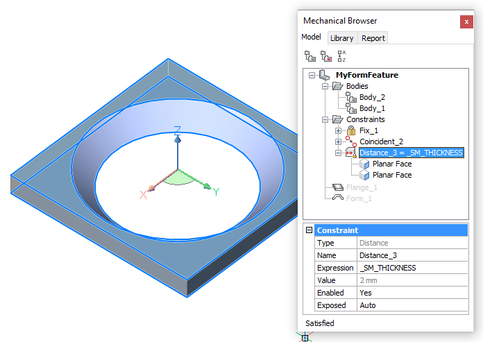

  1. Créez un corps auxiliaire pour contraindre sur un nouveau calque CONSTRUCTION.
    Rendez ce calque courant et désactivez tous les autres calques.
  2. Créez une Région dans le plan XY du WCS sur le calque CONSTRUCTION.

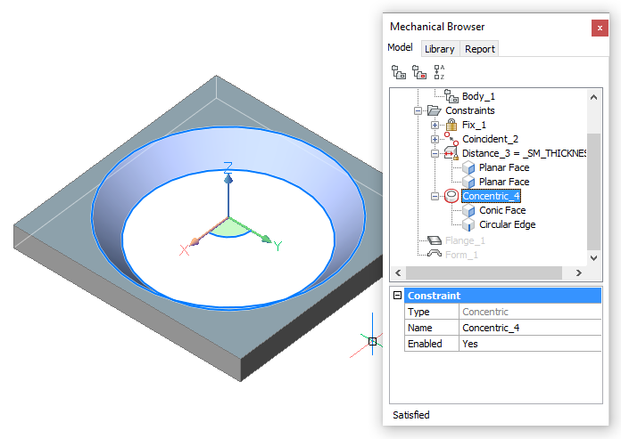

  3. Appliquez une contrainte DMFIXE3D () à la région.
  4. Activez le calque 0.
  5. Appliquez une contrainte DMCOINCIDENTE3D () entre la face de la région et la face supérieure de la tôle.
  6. Appliquez une contrainte DMDISTANCE3D () entre les faces de tôle supérieure et inférieure.
    Sélectionnez d'abord la face supérieure, puis appuyez sur la touche Tab pour sélectionner la face inférieure.
    Acceptez la valeur par défaut dans la cote dynamique.
  7. Saisissez _SM_THICKNESS dans le champ Expression de la contrainte Distance_3.

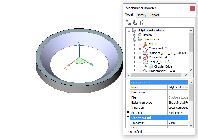

  8. Comme l'entité de forme est conique, vous pouvez modifier la tôle de parallélisée en cylindre.

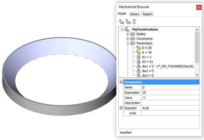

  9. Dans le Navigateur mécanique, cliquez avec le bouton droit de la souris sur le nom de la fonction et sélectionnez Ajouter un nouveau paramètre dans le menu contextuel.
    Renommez le nouveau paramètre en D.
    Sélectionnez mm dans le champ Unités.
    Entrez 16 dans le champ Expression.

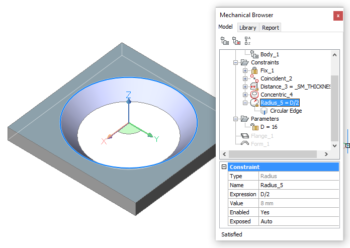

  10. Appliquez la contrainte DMRADIUS3D () au bord supérieur de la face conique.
  11. Entrez D/2 dans le champ Expression de la contrainte Rayon_5.
  12. Dans le Navigateur mécanique, cliquez avec le bouton droit de la souris sur le nom de la fonction et sélectionnez Ajouter un nouveau paramètre dans le menu contextuel.
    Renommez le nouveau paramètre en A.
    Laissez le champ Unités vide.
    Entrez 45 dans le champ Expression.
  13. Effectuez l'une des opérations suivantes pour créer une Contrainte d'angle de cône sur la face conique :
    • Lancez la commande DMANGLE3D (). Choisissez l'option de Contrainte Angle de cône, puis sélectionnez la face conique.
    • Survolez la face conique, puis choisissez la Contrainte Angle du cône () dans le groupe de commandes Contraintes du menu Quad.
    Acceptez la valeur par défaut.
  14. Entrez A dans le champ Expression de la contrainte Angleobjet_6.

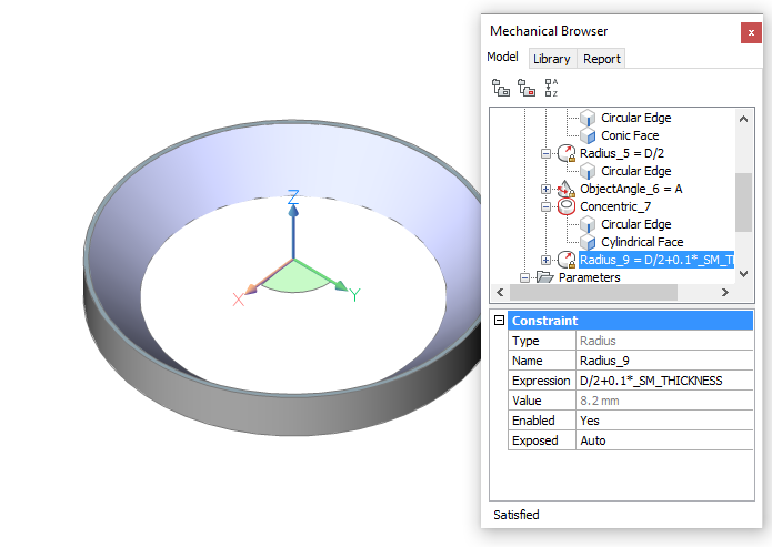

  15. Comme la fonction de forme est conique, modifiez la tôle du parallélépipède au cylindre :
    • Dessinez un cercle sur le dessus de la tôle. Le rayon du cercle est de 9 mm.
    • Sélectionnez Activer la détection du contour dans le panneau Paramètres de l'onglet Accueil du ruban.
    • Placez le curseur sur la zone située entre le cercle et le bord carré de la tôle, puis choisissez Extruder () dans le menu Quad et déplacez le curseur vers le bas.

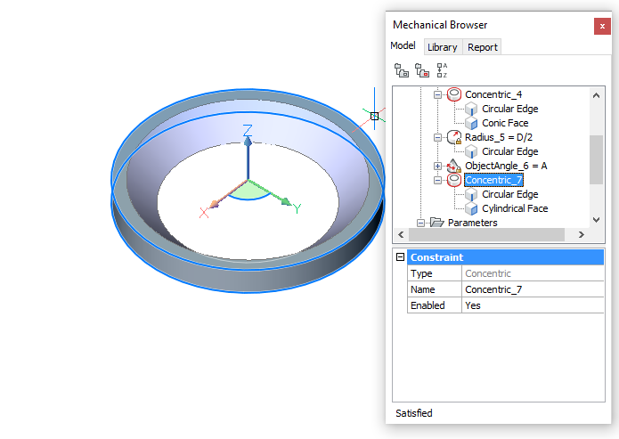

  16. Appliquez la contrainte DMCONCENTRIQUE3D () entre l'arête circulaire de la région et la face cylindrique.
  17. Appliquez la contrainte DMRAYON3D () à la face cylindrique.
  18. Saisissez D/2+0,1*_SM_THICKNESS dans le champ Expression de la contrainte Rayon_8.

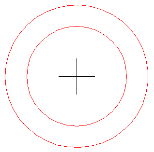

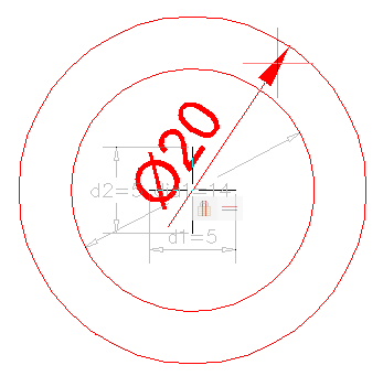

    Créez des contraintes 2D pour les symboles de dépliage.
  20. Rendez le calque UNFOLD_SYMBOL_UP courant et désactivez tous les autres calques.
  21. Appliquez la contrainte CGFIXE () aux deux lignes d'intersection indiquant le centre des cercles.
  22. Appliquez la contrainte CGHORIZONTALE () à la ligne centrale horizontale.
  23. Appliquez la contrainte CGVERTICALE () à la ligne médiane verticale.
  24. Appliquez la contrainte CGCONCENTRIQUE () entre les 2 cercles.

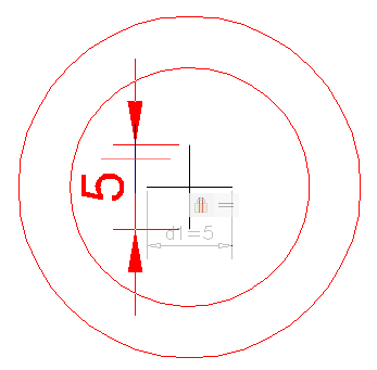

  25. Appliquez la contrainte CDLINEAIRE () entre les extrémités des lignes médianes. Acceptez la valeur par défaut.
  26. Appliquez la contrainte CDDIAMETRE () aux deux cercles.
    Acceptez la valeur par défaut pour dia1 (=cercle intérieur) et dia2 (= cercle extérieur).
  27. Ajustez les champs d'expression des contraintes 2D comme suit :
    • d1 = 1
    • d2 = d1
    • dia 1 = D - 2*_SM_THICKNESS/tan(A)
    • dia 2 = D
  28. Désactivez l'affichage de tous les calques, à l'exception du calque 0, et enregistrez le fichier.
La fonction de forme peut maintenant être utilisée pour faire des ouvertures paramétriques coniques dans une tôle.

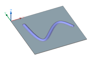

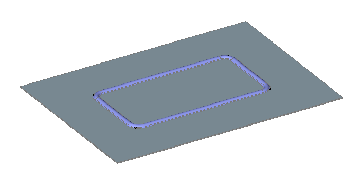

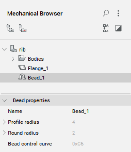

Création d'une fonction de nervure

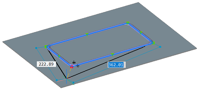

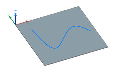

Les fonctions de forme sont créées par la commande TOLNERVURE à partir d'une courbe 2D sur la face de la tôle.
  1. Effectuez l'une des actions suivantes :
    • Cliquez sur le bouton d'outil Créer une fonction de nervure () dans la barre d'outils Tôlerie ou dans le ruban.
    • Entrez TOLNERVURE dans la ligne de commande, puis appuyez sur Entrée.
      La ligne de commande affiche : Sélectionnez les entités :
  2. Sélectionnez une face du rebord.

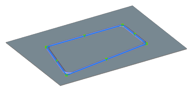

    La ligne de commande affiche à sélectionner la courbe ou [Rayon du profil/Rayon rond] :

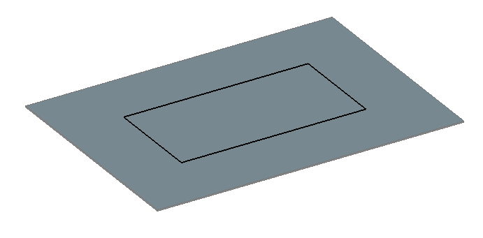

  3. Sélectionnez une courbe sur la face de tôle sélectionnée.
    Les lignes, polylignes, cercles, arcs, ellipses, arcs elliptiques et splines sont acceptés. Une courbe 2D peut être ouverte ou fermée, mais elle ne peut pas se couper elle-même ou d'autres fonctions de forme.
    Après sélection de la courbe, une fonction de nervure est créée :

Pour modifier une fonction de nervure :
  • Modifiez la courbe génératrice à l'aide de ses poignées.
  • Modifiez le profil et le rayon de courbure dans le Navigateur mécanique.
Modification de la courbe génératrice
  1. Sélectionnez la courbe
    Comme la courbe est cachée par la fonction de nervure, appuyez sur la touche Tab pour sélectionner les entités masquées ou sélectionnez la courbe dans le panneau Structure.
  2. Modifiez la courbe via ses poignées.
    La fonction de nervure se met à jour en fonction des changements de la courbe.
  1. Sélectionnez la fonction de nervure dans le Navigateur mécanique.
    La fonction de nervure est mise en évidence dans le modèle.
  2. Sélectionnez la propriété dans la grille Propriétés de la nervure.
  3. Saisissez une valeur.
    La fonction de nervure sélectionnée est mise à jour.

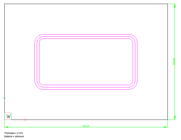

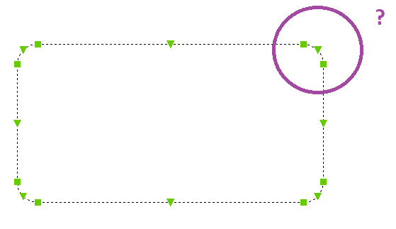

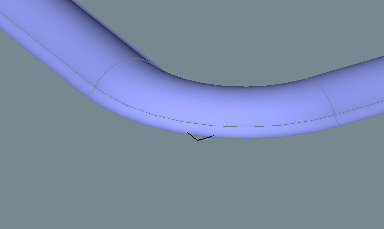

Différence entre les courbes de contrôle et de trajectoire
Lors de la création d'une fonction de nervure rectangulaire, nous dessinons d'abord un rectangle qui est ensuite utilisé pour créer une fonction de nervure à l'aide de la commande TOLNERVURE. Lorsque cette courbe de contrôle est modifiée à l'aide des poignées, la fonction de nervure est mise à jour en conséquence.
Du côté de la production, la courbe de commande rectangulaire est remplacée par une courbe de trajectoire filetée, selon les limites physiques de l'outil roue :
La courbe de trajectoire, cependant correcte, est difficile à manipuler, par exemple lorsque vous souhaitez déplacer un angle.
Au stade de la conception, nous utilisons la Courbe de contrôle:
Lors de la création de la fonction de nervure, TOLNERVURE ajoute des raccords en fonction de la valeur du paramètre Rayon de raccord de nervure dans le Navigateur mécanique. Ce paramètre n'est pas contrôlé par fonction, car il concerne les propriétés de l'outil de roue physique :
Avec un zoom rapproché, on remarque la différence entre la géométrie 3D de la fonction de nervure et la courbe de contrôle :
Lorsque la Polyligne est éditée...
... la fonction de nervure est ajustée en conséquence :
Cela illustre l'associativité entre la courbe 2D et la fonction de nervure 3D. La reconnaissance des fonctions de nervure dans TOLCONVERT est contrôlée par la préférence utilisateur SMCONVERTRECOGNIZERIBCONTROLCURVES.
Lorsque la pièce est dépliée par la commande TOLDEPLIER, les courbes suivent la conception 3D et ont les raccords. La courbe du milieu est appelée Courbe de trajectoire :
