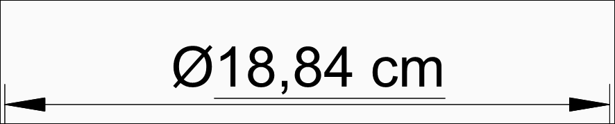

  • Si vous entrez %%c\L<> cm dans le champ Redéfinition du texte, le texte de cotation s'affiche comme suit :

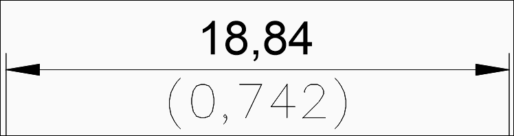

  • Si vous entrez \X\f dans le champ Suffixe de cotation, ;( dans le Préfixe des unités alternatives et )\f dans le champ Suffixe des unités alternatives, le texte de cotation s'affiche comme suit :

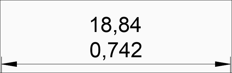

  • Si vous entrez \P\f dans le champ Suffixe de cotation, ;\fArial ; dans le champ Préfixe des unités alternatives et \f dans le champ Suffixe des unités alternatives, le texte de cotation s'affiche comme suit :
