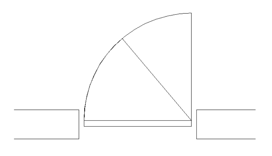

La géométrie contiendra les entités permettant de représenter trois configurations distinctes de la porte. Ces configurations sont appelées États de visibilité. Lors de la création de la géométrie, les entités de tous les états seront dessinées.
Pour cet exemple, la géométrie du bloc ressemblera au dessin suivant :

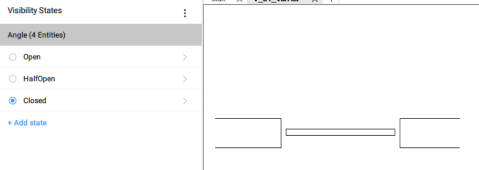

Ajout des états de visibilité

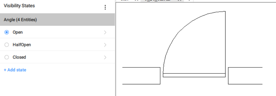

Pour commencer à créer les états de visibilité, ouvrez le panneau Etats de visibilité. Pour ce faire, allez dans l'onglet Paramétrique 2D du ruban. Dans le panneau Opérations, cliquez sur le bouton Visibilité (ou cliquez avec le bouton droit de la souris sur le ruban et sélectionnez Panneaux > Etats de visibilité). Vous pouvez également lancer la commande OUVRIRPANNEAUETATSVISIBILITE dans la ligne de commande.
Pour plus d'informations sur les états de visibilité, consultez l'article sur le panneau États de visibilité.
Ensuite, trois états du symbole de la porte seront définis. Ces états sont créés en tant que valeurs d'un paramètre de visibilité. Cette opération peut être réalisée à l'aide du panneau États de visibilité mentionné ci-dessus.
Le flux de travail de cette tâche est le suivant :
  • Créez un nouveau paramètre de visibilité.
  • Ajoutez-y trois états.
  • Ajoutez des entités au paramètre.
  • Rendez les entités jointes visibles ou invisibles en fonction de l'état actif.
Pour ajouter les états de visibilité au bloc, suivez les étapes suivantes :
  1. Ouvrez le dessin du bloc.
  2. Pour ajouter un paramètre de visibilité, cliquez sur le bouton Ajouter un paramètre () en haut du panneau États de visibilité. Un nouveau paramètre est créé et son nom peut être mis à jour. Pour cet exemple, nommez le paramètre de visibilité Angle.
  3. Pour ajouter un état, cliquez sur le bouton +Ajouter un état sous l'étiquette de nom du paramètre. Un nouvel état de visibilité est créé et son nom peut être modifié. Pour cet exemple, le nom des trois états de visibilité sont Ouvert, À moitié ouvert et Fermé.
  4. Pour ajouter des entités à un état, survolez l'étiquette du nom de l'état et cliquez sur le bouton de menu () qui apparaît du côté droit. Dans le menu contextuel, choisissez Rendre les entités visibles. Cette option permet de sélectionner les entités qui seront visibles uniquement pour cet état. Pour attacher des entités à chacun des trois états, suivez les étapes suivantes :
    • Activez l'état Ouvert et ajoutez la ligne verticale et l'arc le plus large.
    • Activez l'état À moitié ouvert. Les entités ajoutées à Ouvert seront masquées. Ajoutez la ligne oblique et l'arc le plus petit.
    • Activez l'état Fermé. Les entités pour Ouvert et À moitié ouvert seront masquées. Comme les entités des autres états ont été automatiquement masquées lorsqu'elles ont été jointes, il n'y a aucune modification à apporter. Cela se produit pour le dernier état du paramètre.
    Remarque :
    1. Lorsqu'un certain état de visibilité est actif, pour afficher les entités qui sont masquées pour cet état, cliquez sur le bouton du menu () dans le coin supérieur droit du panneau, puis cliquez sur Afficher les entités masquées. Les entités masquées s'afficheront en bleu clair. Pour les masquer à nouveau, désélectionnez l'option Afficher les entités masquées.
    2. Il existe un second moyen d'ajouter des entités à un paramètre de visibilité. Cliquez sur le bouton flèche (>) à droite de l'une des étiquettes des états. Un nouveau panneau spécifique à l'état s'ouvre. Cliquez ensuite sur le bouton Ajouter () en haut du panneau et sélectionnez les entités souhaitées.
    3. Pour supprimer des entités d'un paramètre de visibilité, cliquez sur le bouton fléché (>), puis sur le bouton Supprimer () et sélectionnez les entités à supprimer du paramètre.
    4. Si, par erreur, certaines entités sont spécifiées pour être visibles dans tous les états du paramètre, elles apparaîtront dans le panneau spécifique à l'état avec la mention Visible pour tous les états de ce paramètre. Ces entités sont redondantes, et elles devraient être supprimées du paramètre.
    5. Pour supprimer plusieurs entités à la fois, sélectionnez-les à l'aide de la touche Maj. Cliquez ensuite avec le bouton droit de la souris et sélectionnez Retirer du paramètre.
    6. Pour modifier la visibilité des entités pour un certain état, rendez l'état actif et cliquez sur le bouton flèche (>). Le panneau spécifique à l'état s'ouvre et une liste contenant les entités attachées au paramètre s'affiche. À gauche de chaque étiquette d'entité, il y a une icône en forme d'œil. Si l'icône représentant un œil est entourée d'une ligne oblique (), l'entité est masquée pour cet état. En cliquant sur cette icône, la visibilité de cette entité sera modifiée.
    Voici à quoi ressemblera le bloc pour chaque état de visibilité qui a été défini :

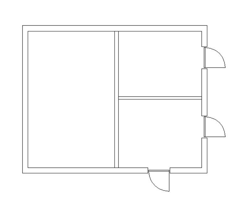

Ajout des courbes de référence

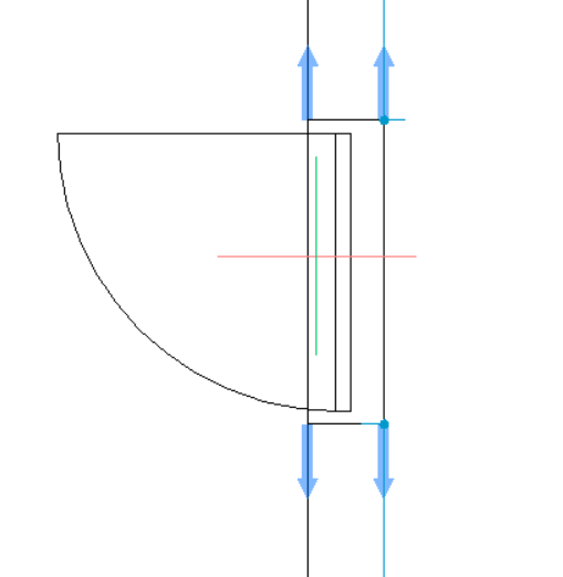

Les courbes de référence sont des entités qui sont créées sur le calque REFERENCE_CURVES. Ces entités spécifiques d'un bloc seront utilisées pour l'aligner avec les entités dans le dessin cible. L'alignement aura lieu lors de l'opération d'insertion.
Le bloc sera placé dans la position souhaitée sans qu'il soit nécessaire de procéder à d'autres opérations d'édition comme le déplacement ou la rotation.
Pour plus d'informations sur les courbes de référence, consultez l'article COURBESREFERENCE (commande).
Pour ajouter les courbes de référence, suivez les étapes suivantes :
  2. Lancez la commande COURBESREFERENCE dans la ligne de commande. Vous pouvez également aller à l'onglet Paramétrique 2D du ruban. Dans le panneau Opérations, cliquez sur l'icône du bouton Courbes de référence.
  3. Sélectionnez les quatre lignes horizontales qui représentent le mur. Ces lignes sont maintenant mises sur le calque COURBES_REFERENCE.

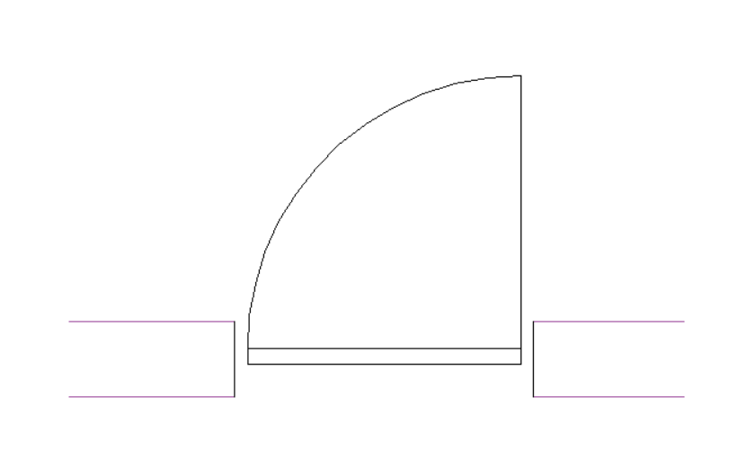

  4. Enregistrez le dessin du bloc. Le dessin ressemble à ceci :
    Remarque : À ce stade, le bloc va accrocher les courbes de référence aux courbes similaires du dessin cible. Dans ce cas, le bloc contient deux fois deux lignes parallèles, avec une distance de décalage de 300 mm. Ainsi, ce bloc sera accroché dynamiquement aux lignes du dessin cible qui sont parallèles avec une distance de décalage de 300 mm.
  5. Insérez le bloc dans le dessin cible. Après quelques insertions, le résultat sera similaire à ceci :
    Le processus d'insertion est le suivant :
    Après avoir lancé la commande INSERER, la boîte de dialogue Insérer un bloc s'ouvre. Dans les Paramètres avancés, assurez-vous que la case à cocher Utiliser les courbes de référence pour insérer est cochée, puis appuyez sur OK. Le bloc sera chargé et attaché au curseur de la souris. Lorsque vous vous déplacez près de deux lignes qui correspondent aux courbes de référence du bloc, le bloc s'accroche à ces lignes. Voici une capture de ce comportement d'accrochage :
    Les quatre flèches bleues représentent les courbes de référence du bloc. Le bloc sera aligné sur les lignes correspondantes. Déplacez la souris le long des lignes pour positionner le bloc. Cliquez avec le bouton gauche de la souris pour insérer le bloc dans le dessin, aligné sur les lignes correspondantes. Dans ce cas d'utilisation spécifique, les lignes du dessin cible seront rognées entre les points de connexion (c'est-à-dire les points auxquels les flèches des courbes de référence sont attachées).
    Si les lignes sous le curseur de la souris ne correspondent pas aux courbes de référence, le bloc peut être inséré de la manière normale, mais ne s'aligne pas avec les courbes dans le dessin cible. Dans ce cas, si la distance entre les lignes parallèles du dessin est différente de 300 mm (telle qu'elle se trouve dans le bloc), les courbes de référence ne s'accrocheront pas sur ces lignes.

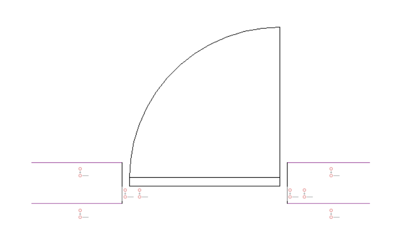

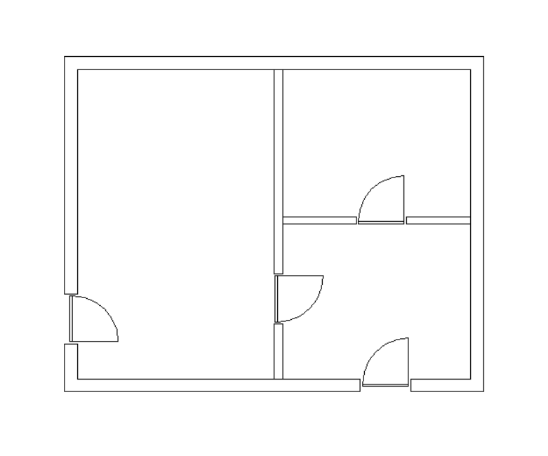

Activation de la fonctionnalité Insertion guidée floue
Pour rendre le bloc de porte plus flexible/approximatif, les courbes de référence sont paramétrées et la géométrie environnante les contraint. Par conséquent, le bloc paramétrique s'accrochera à des murs d'épaisseurs différentes dans le dessin cible.
Pour plus d'informations sur les courbes de référence, consultez l'article Flux de travail d'insertion floue guidée.
Pour activer la fonctionnalité Insertion floue guidée dans le bloc, suivez les étapes suivantes :
  2. Lancez la commande COURBESREFERENCE à partir du ruban ou de la ligne de commande. Dans ce cas, les lignes de référence sont déjà définies.
  3. Sélectionnez l'option Paramétrer. Cela créera les paramètres entre les courbes de référence automatiquement (voir les panneaux Gestionnaire de paramètres ou Navigateur mécanique).
  4. Ajoutez des contraintes pour attacher certaines entités aux courbes de référence paramétrées. Dans l'image ci-dessous :
    Pour ce cas, quatre contraintes coïncidentes ont été ajoutées entre les extrémités des courbes de référence et les extrémités des deux lignes verticales qui représentent la rupture du mur.
  5. Enregistrez le dessin de bloc.
  6. Insérez le bloc dans le dessin cible. Cette fois, en raison des paramètres qui leur sont attachés, les courbes de référence s'enclenchent également sur les parois intérieures qui ont une épaisseur différente. Consultez l'image ci-dessous.

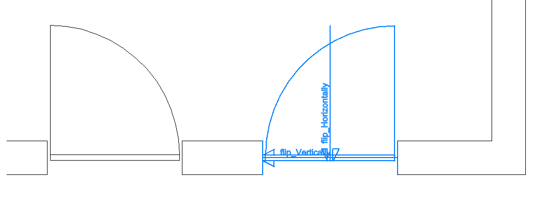

Ajout des lignes d'inversion
Une autre fonction utile qui peut être ajoutée aux blocs paramétriques consiste à inverser la géométrie du bloc le long de certaines lignes. Cette tâche peut être réalisée à l'aide d'un paramètre d'inversion. Le paramètre d'inversion reflète le bloc sur un axe. Pour cet exemple, deux inversions seront ajoutés, en miroir horizontalement et verticalement.
Pour avoir accès à la fonctionnalité d'inversion, allez dans l'onglet Paramétrique 2D du ruban. Dans le panneau Opérations, cliquez sur le bouton Ligne d'inversion. Une autre façon de réaliser une opération d'inversion est d'entrer la commande LIGNEINVERS dans la ligne de commande.
Pour plus d'informations sur les lignes d'inversion, consultez l'article LIGNEINVERS (commande).
Pour ajouter une ligne d'inversion, procédez comme suit :

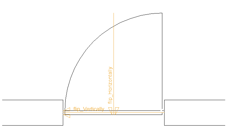

  2. Lancez la commande LIGNEINVERS dans la ligne de commande et tracez une ligne verticale au centre du bloc. Cette commande crée une ligne orange.
  3. Sélectionnez individuellement les entités à inverser ou utilisez l'option Tout inverser.
  4. Donnez un nom au paramètre d'inversion. Ce paramètre sera nommé Inversion_Horizontale.
  5. En procédant de la même manière, définissez une nouvelle ligne d'inversion au milieu du mur. Nommez-la Inversion_Verticale.
    Après avoir défini les lignes d'inversion, le dessin du bloc se présente comme suit :
  6. Enregistrez le dessin de bloc.
  7. Insérez le bloc dans le dessin cible. Après cela, le bloc peut être inversé en le sélectionnant et en utilisant les paramètres d'inversion dans la section Paramètres du panneau Propriétés.

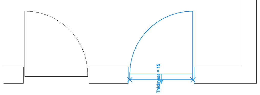

Ajout d'un paramètre d'étirement
Le paramètre d'étirement fonctionne de la même manière que la commande ETIRER. Elle peut être utile lorsque de nombreuses entités doivent être étirées ou déplacées dans la même direction, sur la même distance, sans modifier le bloc. Dans ce cas, le paramètre d'étirement peut remplacer plusieurs contraintes, simplifiant ainsi le dessin et le processus de paramétrage de la géométrie.
Remarque : Le paramètre d'étirement peut ne pas fonctionner correctement en combinaison avec les contraintes géométriques et dimensionnelles. Le comportement du bloc lors de l'application du paramètre d'étirement avec des contraintes dépend fortement de la complexité de la géométrie, du nombre et du type des contraintes.
Pour plus d'informations sur le paramètre d'étirement, consultez l'article PARAMETIREMENT (commande).
Les étapes suivantes décrivent comment ajouter un étirement paramétrique à un bloc.
  2. Lancez la commande PARAMETIREMENT dans la ligne de commande. Vous pouvez également aller à l'onglet Paramétrique 2D du ruban. Dans le panneau Opérations, cliquez sur le bouton Étirer.
  3. Créez le vecteur d'étirement en sélectionnant deux points. Dans cet exemple, le vecteur d'étirement aura son point de base de déplacement au point marqué 1, et le second point de déplacement, au point marqué 2. Voir l'image ci-dessous.
    Remarque :
    1. La direction de ce vecteur définit la direction de l'étirement, et la longueur de ce vecteur sera la valeur initiale du paramètre d'étirement.
    2. Si possible, alignez le vecteur sur une entité/dimension importante dans le dessin. De cette façon, la valeur du paramètre d'étirement aura une signification claire.
    3. Le vecteur d'étirement est dessiné avec une couleur rouge douce, ce qui permet de l'observer facilement.

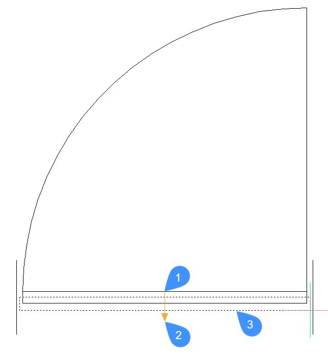

  4. Dessinez le cadre d'étirement.
    La fenêtre d'étirement peut être un polygone ou un rectangle. Le cadre d'étirement est utilisé pour spécifier les points d'étirement qui seront déplacés lorsque l'étirement sera appliqué. Seuls les points des entités sélectionnées (voir l'étape suivante) qui se trouvent à l'intérieur du cadre extensible seront déplacés.
    Pour cet exemple, le cadre d'étirement sera le rectangle marqué d'un 3 dans l'image ci-dessus.
  5. Modifiez la sélection des entités qui seront affectées lors de l'application d'un étirement, si nécessaire. Par défaut, toutes les entités dont les points d'étirement se trouvent à l'intérieur du cadre d'étirement sont sélectionnées.
    Pour cet exemple, la sélection par défaut inclut la ligne inférieure et les deux lignes latérales du rectangle. Voir les lignes en surbrillance marquées de 1, 2 et 3 dans l'image ci-dessous.
  6. (Facultatif) Modifiez le comportement lié de l'opération d'étirement pour que les entités suivent les points de définition de l'opération lorsqu'elles sont ajustées par d'autres opérations. Pour les nouvelles opérations paramétriques, par défaut le comportement Non lié est inactif.
  7. Donnez un nom au paramètre inversion. Pour cet exemple, le paramètre sera nommé Épaisseur.
  8. Enregistrez le dessin de bloc.
  9. Insérez le bloc dans le dessin cible et modifiez le paramètre d'étirement.
    Le paramètre Épaisseur du bloc de gauche est défini sur 60 mm par défaut. Le paramètre Épaisseur du bloc de droite a été modifié pour atteindre 150 mm. Cela pourrait être utile à des fins d'isolation, dans ce cas d'utilisation.
