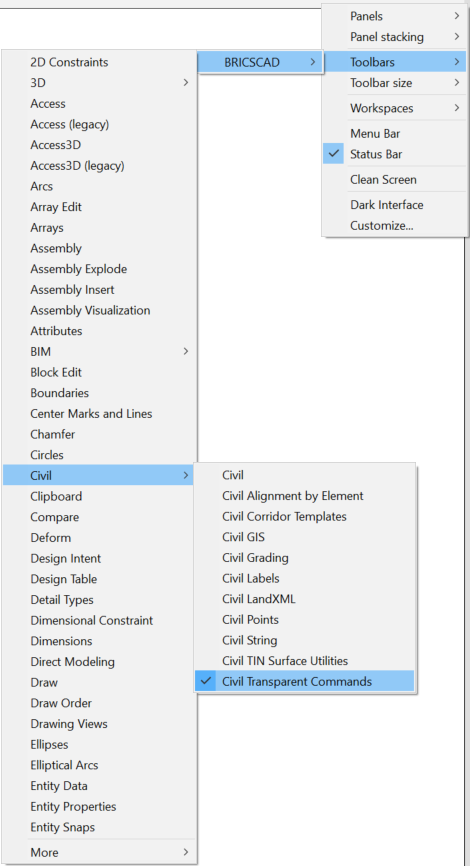

  • Activez la barre d'outils Civil - Commandes transparentes et sélectionnez-la.
    Pour activer la barre d'outils Civil - Commandes transparentes, cliquez avec le bouton droit de la souris sur le ruban, puis choisissez Barres d'outils > BRICSCAD > Civil > Civil - Commandes transparentes.

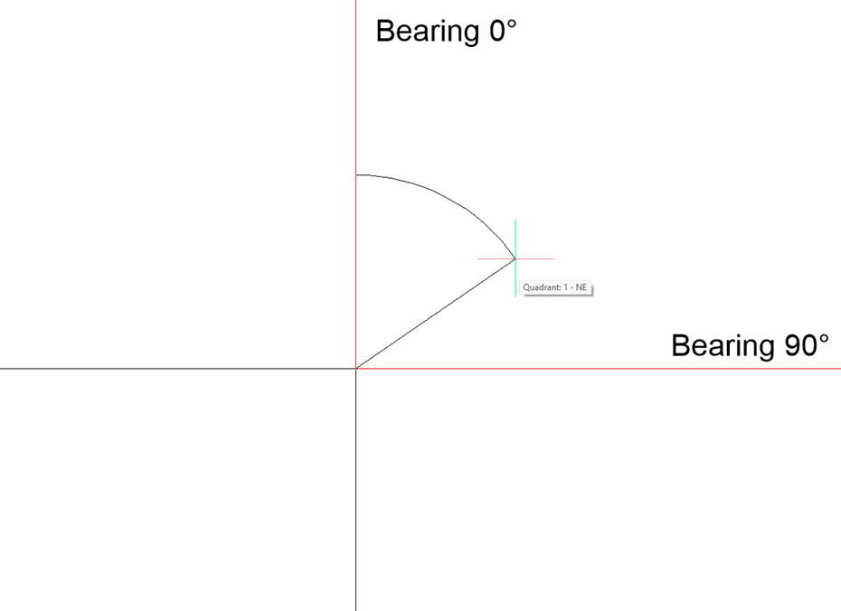

Relèvement et distance
Alias : 'RD
Spécifie l'emplacement d'un point à un relèvement et à une distance d'un point connu. La sortie est une coordonnée d'un nouveau point.
Options de la commande
Spécifiez le quadrant
Permet de sélectionner le quadrant nécessaire.
Quadrants : Nord-Est = 1, Sud-Est = 2, Sud-Ouest = 3, Nord-Ouest = 4
Spécifiez le relèvement
Spécifie l'angle mesuré à l'intérieur du quadrant sélectionné. La mesure est très précise (degrés, minutes, secondes).
Vous pouvez spécifier l'angle de manière dynamique sur le dessin ou en le saisissant dans la ligne de commande. (NE : 0, 90 : SE : 90, 0 : SO : 0, 90 : NO : 90, 0 - À titre d'exemple, pour NE, 0 représente l'axe N et l'axe de départ de la mesure. L'axe de fin est représenté par 90 degrés et, dans notre exemple, il s'agit de l'axe E.)
Vous pouvez également saisir l'angle en chiffres décimaux et il sera converti en degrés, minutes et secondes (les deux premiers chiffres représentent les minutes et les deux secondes représentent les secondes).
Remarque : Les valeurs valides sont les suivantes :
  • pour les degrés : 0-90
  • pour les minutes : 0-59
  • pour les secondes : 0-59
Spécifiez la distance
Spécifie le décalage par rapport à l'origine du quadrant à l'angle spécifié précédemment. Vous pouvez spécifier la distance de manière dynamique sur le dessin ou en la saisissant dans la ligne de commande.
Exemple
Exécutez la commande POLYLIGN :
: POLYLIGN
Sélectionnez l'origine de la polyligne ou [Reprendre] <Dernier point>:
Définissez le point suivant ou [Dessiner des arcs/Distance/Reprendre/Demi-largeur/Largeur/Annuler] :
Définissez le point suivant ou [Dessiner des arcs/Distance/Reprendre/Demi-largeur/Largeur/Annuler] : 'BD
>>Spécifiez le quadrant [1 pour le nord-est, 2 pour le sud-est, 3 pour le sud-ouest, 4 pour le nord-ouest] :
>>Spécifiez le relèvement :
>>Spécifiez la distance :
Reprise de la commande POLYLIGN

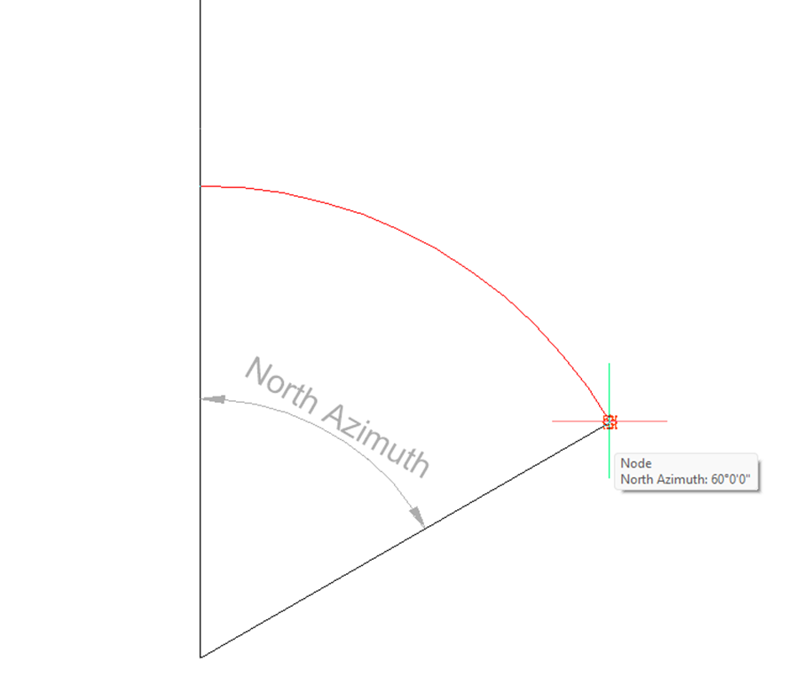

Azimut et distance
Alias : 'ZD
Spécifie l'emplacement d'un point à un azimut et à une distance d'un point connu.
Spécifiez l'azimut
Permet de sélectionner un angle par rapport à la ligne créée précédemment par la commande. Cela peut être fait de manière dynamique dans le dessin ou en saisissant l'angle exact dans la ligne de commande (degrés, minutes, secondes ou en nombres décimaux).
Permet de spécifier le décalage par rapport au point de départ. Cela peut être fait dynamiquement ou en le saisissant dans la ligne de commande.
Exemple
: POLYLIGN
 Sélectionnez l'origine de la polyligne ou [Reprendre] <Dernier point>: 0,0
 Définissez le point suivant ou [Dessiner des arcs/Distance/Reprendre/Demi-largeur/Largeur] : '_ZD
 Spécifiez l'azimut : 60
 Spécifiez la distance : 50

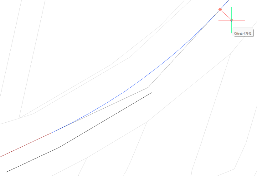

Abscisse curviligne et décalage
Alias : '_ACD
Spécifie l'emplacement d'un point à une abscisse curviligne et un décalage par rapport à une courbe.
Sélectionner une courbe
Permet de sélectionner un profil de travers, une ligne ou une polyligne pour appliquer des abscisses curvilignes.
Spécifiez l'abscisse curviligne
Permet de sélectionner n'importe quel point de l'axe, de la ligne ou de la polyligne comme point de départ.
Spécifiez le décalage
Crée une ligne d'appui perpendiculaire à l'abscisse curviligne. Cela vous permet de spécifier le décalage sur la ligne d'appui. Vous pouvez sélectionner la distance graphiquement ou en la saisissant dans la ligne de commande.
Exemple
: POLYLIGN
Définissez le point suivant ou [Dessiner des arcs/Distance/Reprendre/Demi-largeur/Largeur/Annuler] : '_SO
>>Sélectionnez la courbe :
>>Spécifiez l'abscisse curviligne :
>>Spécifiez le décalage :

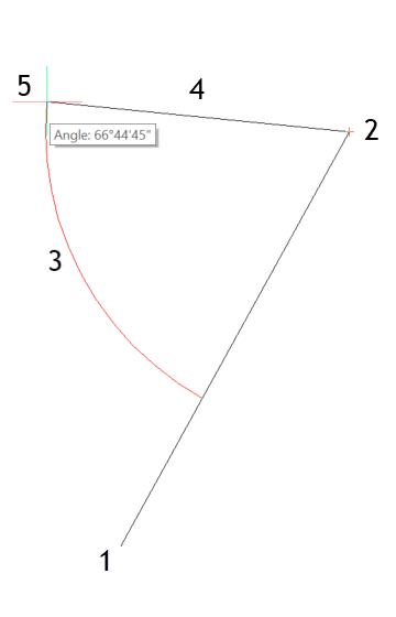

Angle et distance
Alias : 'ANGD
Spécifie l'emplacement d'un point (5) à un angle (3) et à une distance (4) d'un point (2) et d'une direction (1-2) connus.
Exemple
: POLYLIGN
Définissez le point suivant ou [Dessiner des arcs/Distance/Reprendre/Demi-largeur/Largeur/Annuler] : 'DD
>>Spécifiez l'angle ou [Sens horaire] :

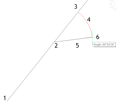

Déflexion et distance
Alias : 'DD
Spécifie l'emplacement d'un point (6) à un angle (4) et à une distance (5) par rapport à un point connu (2) et à la direction précédente (1-3).
Exemple
: POLYLIGN
>>Spécifiez l'angle ou [Sens antihoraire] :
