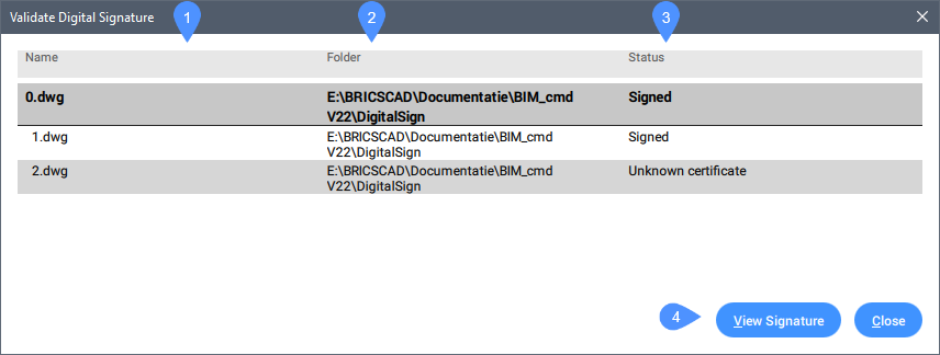

Valider la signature numérique (boîte de dialogue)
S'ouvre via : VALIDERSIG (commande)
Affiche les signatures numériques pour le dessin et ses références externes.
Remarque : Le premier dessin de la liste, qui est écrit en gros caractères gras, est le dessin de l'hôte.
Nom
Affiche le nom du fichier de dessin.
Dossier
Affiche le dossier de dessin.
Statut
Affiche si le dessin est signé avec une signature numérique valide ou non.
Signé
Le dessin est signé avec une signature numérique valide.
Non signé
Le dessin n'est pas signé avec une signature numérique ou la modification du dessin a été enregistrée sans réappliquer la signature numérique.
Certificat inconnu
Le certificat numérique n'est pas situé au bon endroit ou le certificat numérique a été révoqué par l'autorité de certification.
Introuvable
Le dessin a perdu son emplacement initial.
Signature non valide
Le dessin signé a été modifié dans une ancienne version de BricsCAD® qui ne prend pas en charge la signature numérique (V21).
Déchargé
Le fichier référencé n'est pas chargé.
Erreur
Une erreur s'est produite lors de la validation de la signature.

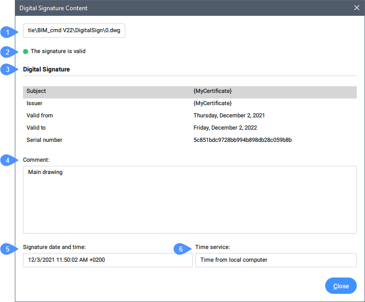

Voir la signature
Ouvre la boîte de dialogue Contenu de la signature numérique :
Dessin identifiant
Affiche le chemin du fichier de dessin.
Statut de la signature
  • Marqué en vert en cas de signature valide.
  • Marqué en rouge en cas de signature invalide.
Signature numérique
Sujet : affiche le nom du certificat.
Émetteur : affiche le nom de l'auteur.
Valide à partir de : affiche la date à partir de laquelle le certificat est valide.
Valable jusqu'au : affiche la date jusqu'à laquelle le certificat est valide.
Numéro de série : affiche le numéro de série du certificat.
Commentaire
Affiche le commentaire de la signature.
Date et heure de signature
Affiche la date et l'heure auxquelles le dessin a été signé.
Serveur de temps
Affiche le serveur de temps choisi.
