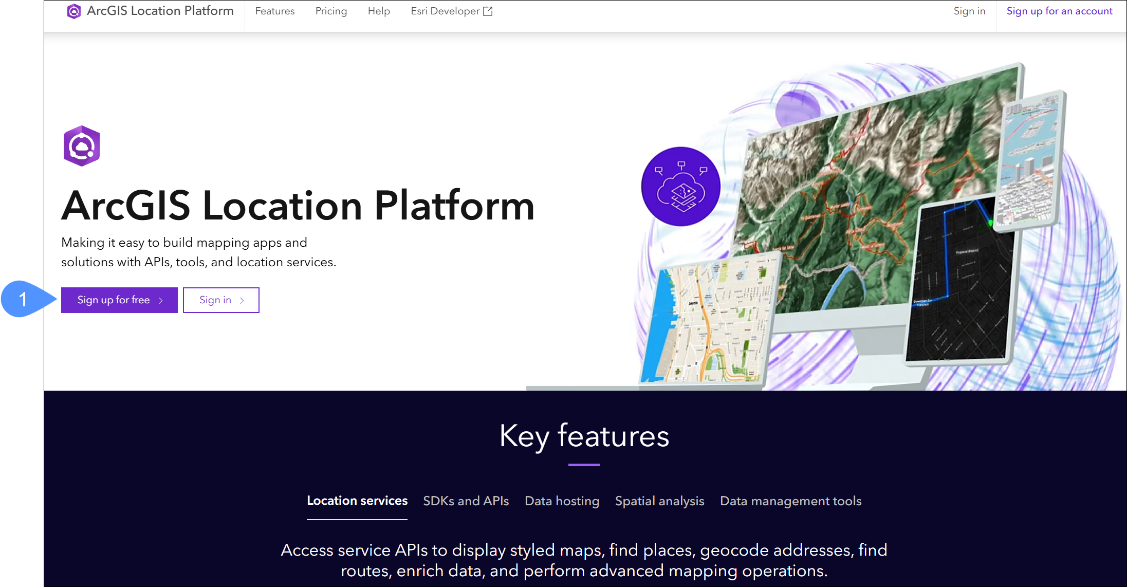

  1. Créez un compte gratuit sur la Plateforme de localisation ArcGIS. Cliquez sur le bouton Sign up for free (S'inscrire gratuitement) (1), puis remplissez toutes les informations demandées.
    Remarque : Il peut arriver qu'Esri bloque de nouvelles inscriptions sans raison précise. Dans ce cas, envoyez un e-mail à accounts@esri.com pour résoudre le problème.

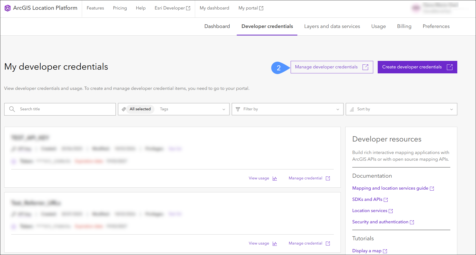

  2. Une fois que vous vous êtes inscrit, connectez-vous, et sur le site ArcGIS Location Platform > My dashboard (Mon tableau de bord) allez à l'onglet Developer credentials (Identifiants du développeur), et sélectionnez Manage developer credentials (Gérer les identifiants du développeur) (2), ce qui ouvre une nouvelle fenêtre.

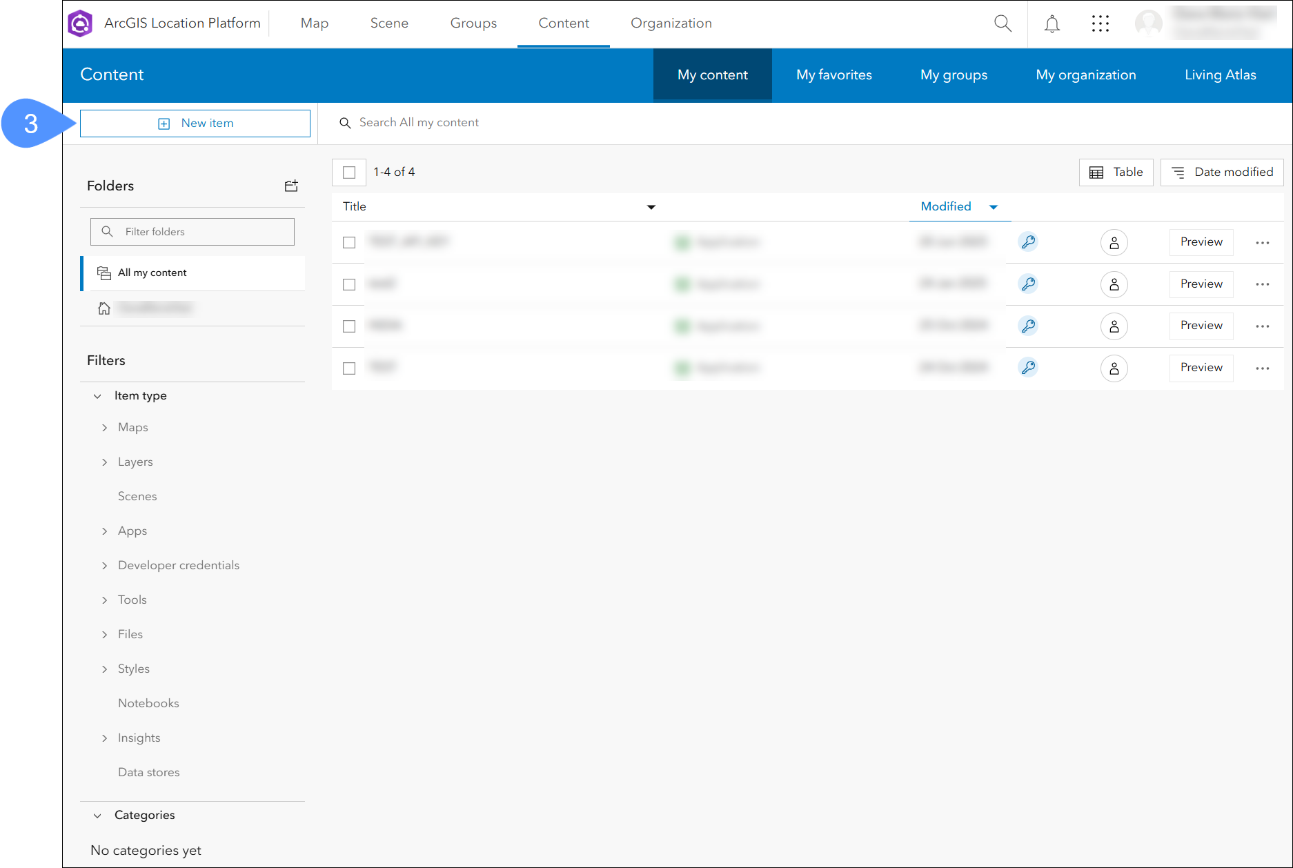

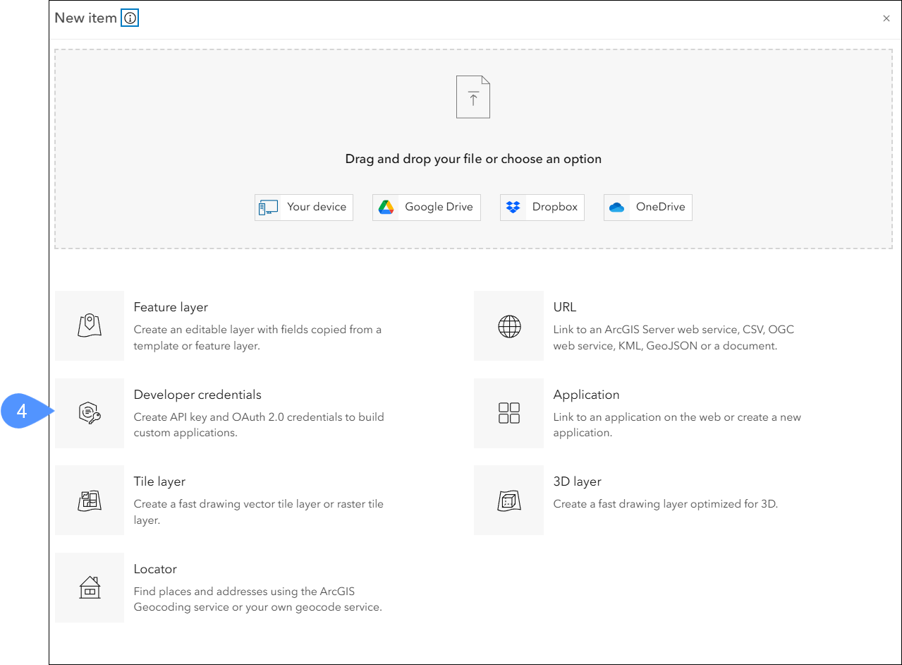

  3. Choisissez New Item (Nouvel élément) (3).
  4. Sélectionnez les Developer credentials (Identifiants de développeur) (4).

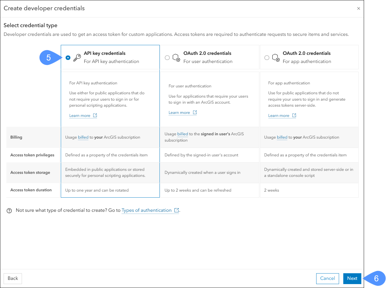

  5. Choisissez les API key credentials (Identifiants de clé API) (5) et cliquez sur Next (Suivant) (6).

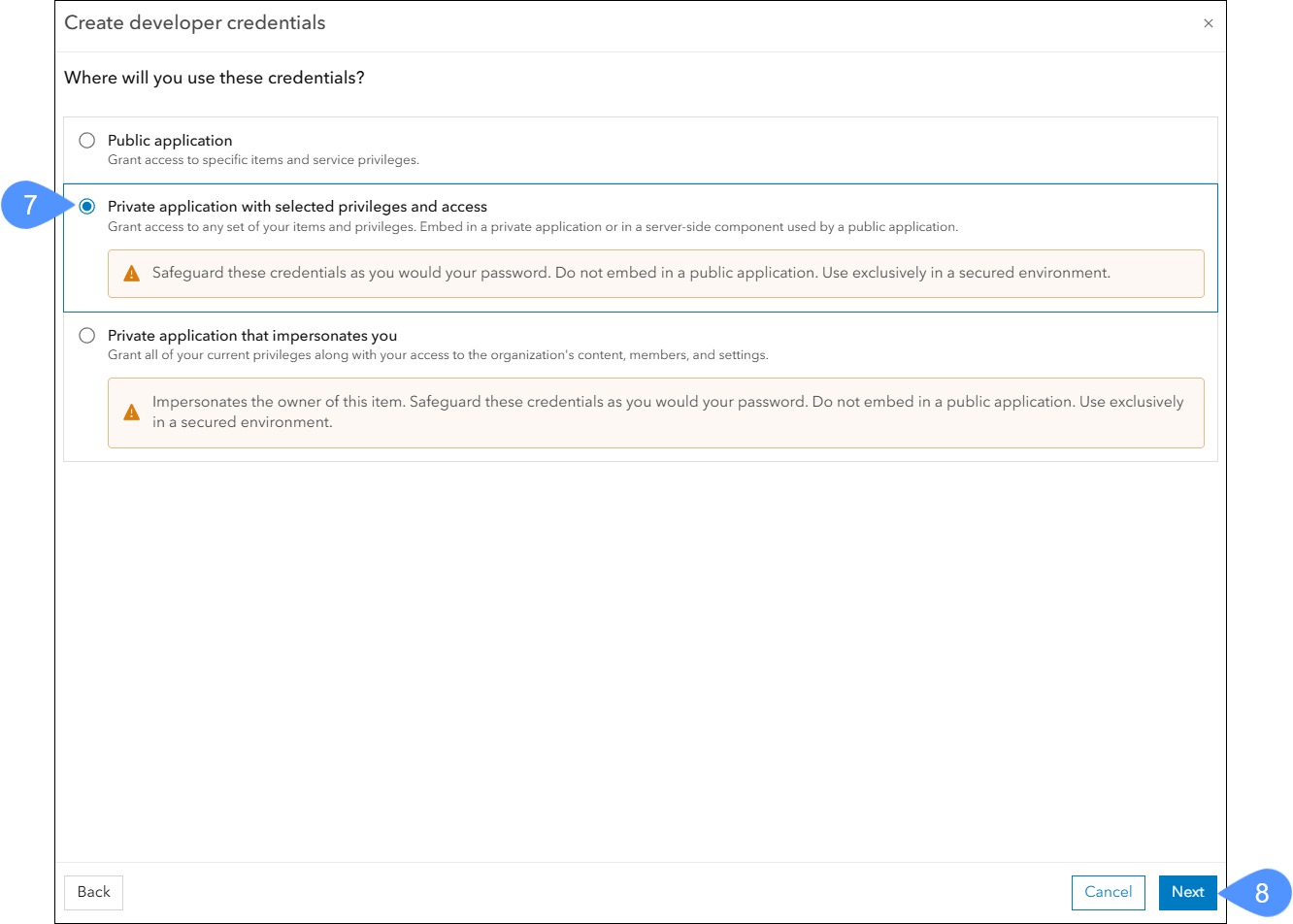

  6. Choisissez Private application with selected privileges and access (Application privée avec privilèges et accès sélectionnés) (7) pour utiliser ces identifiants et cliquez sur Next (Suivant) (8).

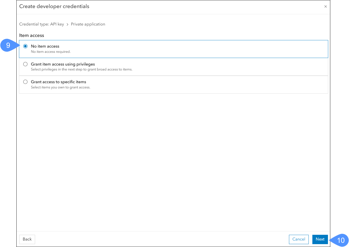

  7. Cliquez sur No item access (Aucun accès à l'élément) (9) si votre jeton ne nécessite pas d'accès à l'élément. Cliquez ensuite sur Next (Suivant) (10).

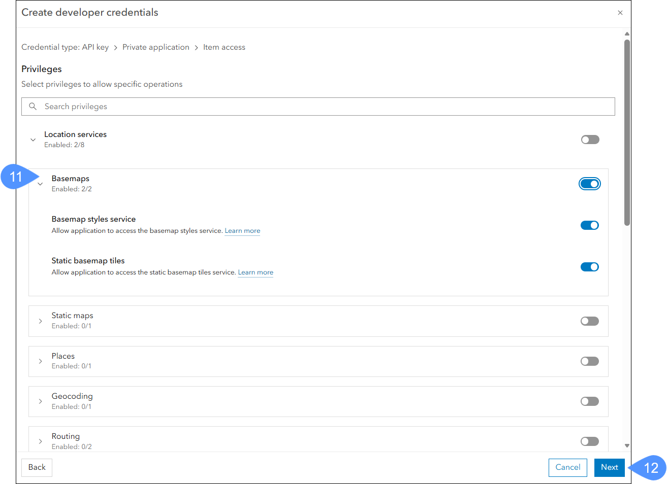

  8. Sous Privileges (Privilèges), sélectionnez Basemaps (Fonds de carte) (11) et cliquez sur Next (Suivant) (12).
    Remarque : Assurez-vous que le Basemap styles service (Service de styles de fonds de carte) et les Static basemap tile (Tuiles de fonds de carte) sont sélectionnés.

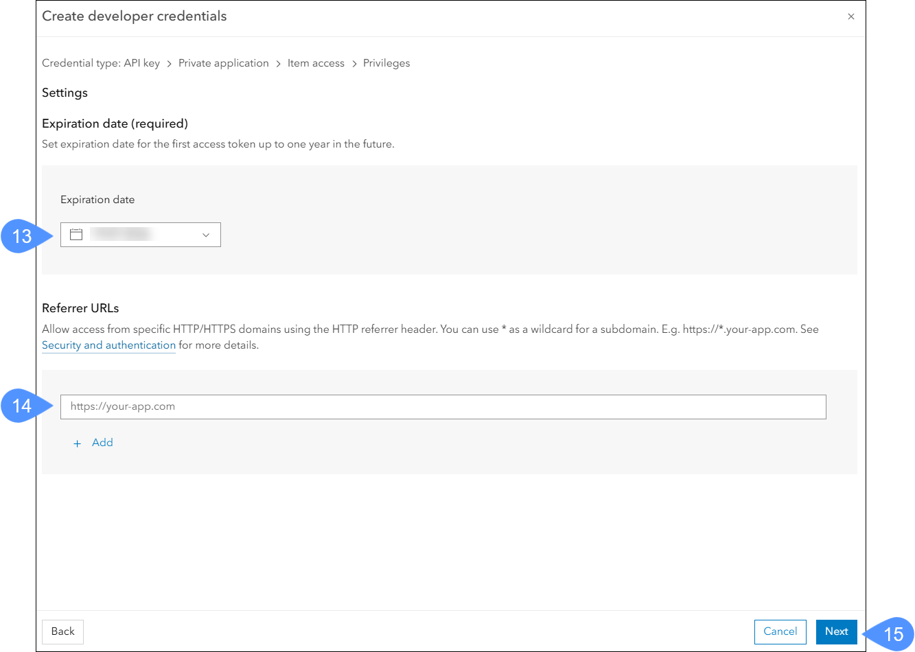

  9. Définissez une Expiration date (Date d'expiration) (13) pour la clé API.
    Remarque : La date d'expiration par défaut est de 90 jours à compter de la création, mais elle peut être prolongée jusqu'à un an au maximum. Lorsque la clé API actuelle expire, vous devez en générer une nouvelle.
    Vous pouvez ignorer la section Referrer URLs (URL du référent) (14), mais assurez-vous que le champ est vide.
    Cliquez sur Next (Suivant) (15).

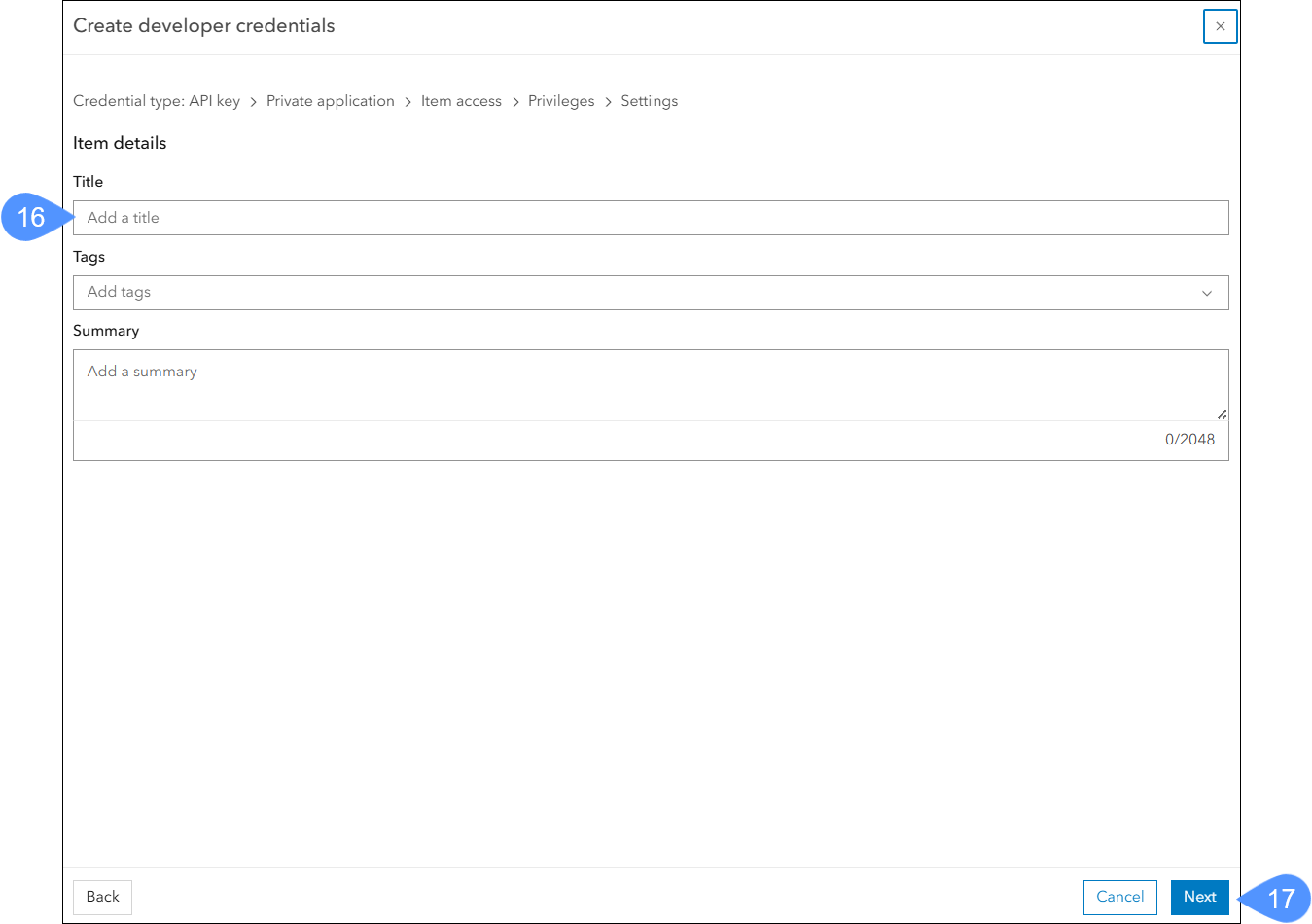

  10. Entrez un titre dans le champ Title (Titre) (16). Les autres champs peuvent être ignorés. Cliquez sur Next (Suivant) (17).

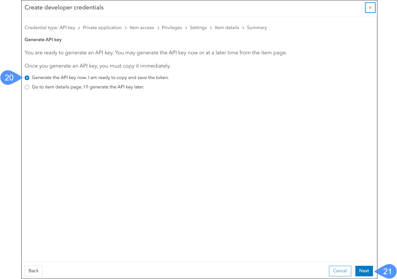

  12. Sélectionnez Generate the API key now. I am ready to copy and save the key (Générer la clé API maintenant. Je suis prêt à copier et à enregistrer la clé) (20) et cliquez sur Next (Suivant) (21).

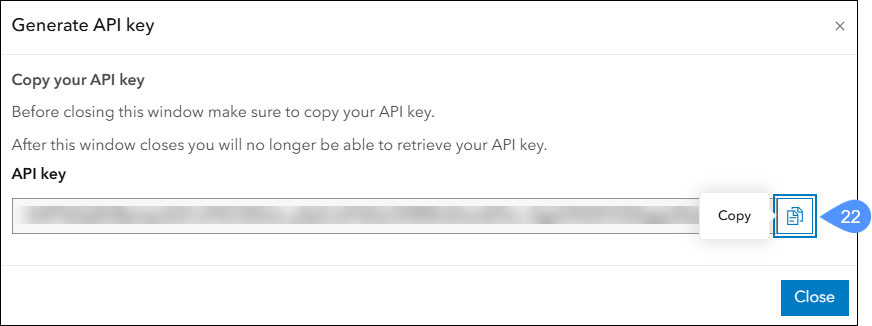

  13. Copiez la clé API dans le champ API key (Clé API) (22) et fermez la fenêtre.
    Remarque : Veillez à copier la clé API et à l'enregistrer dans un endroit sûr, car elle ne sera pas stockée sur votre compte Esri.

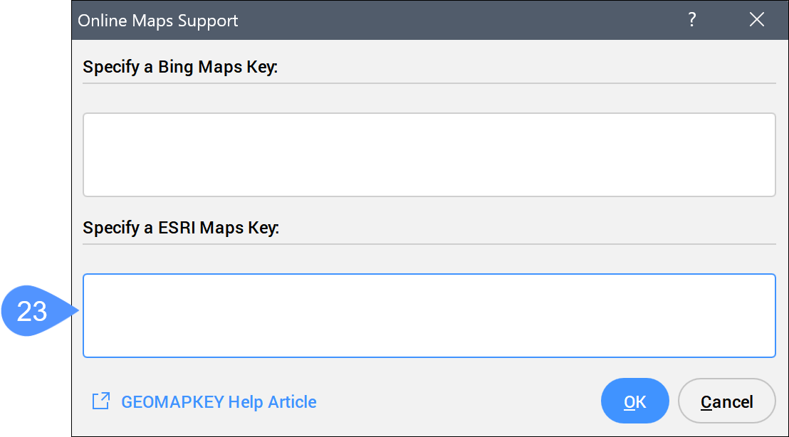

  14. Allez dans BricsCAD et exécutez la commande GEOCARTECLE pour ouvrir la boîte de dialogue Support de cartographie en ligne. Saisissez ensuite la clé API dans le champ clé ESRI (23) et cliquez sur OK.
  15. Exécutez la commande GEOCARTE et sélectionnez une carte Esri.
    La ligne de commande affiche :
    Sélectionnez le type de carte [Carte du monde/Imagerie/Urbaine/Claire/Foncée/Aérienne/Routière/Hybride/Désactiver] <Désactiver> :
