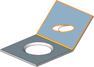

Réparation d'une face de tôle, d'une face de pli de transition, d'une face d'épaisseur, d'une arête latérale ou d'une fonction de forme sélectionnée avec des transformations non valides. Un corps avec des faces d'épaisseur perpendiculaires à la face sélectionnée et sans plis de transition adjacents sera créé.
Remarque : La taille et la position de l'ouverture sur la face sélectionnée sont conservées et la taille et la position de l'ouverture sur la face opposée sont ajustées.

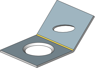

Avant (la face de la tôle est sélectionnée) Après

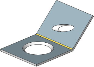

Avant (la face du pli incorrect est sélectionnée) Après

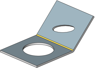

Activer la réparation générale
Répare toutes les faces de tôles incorrects, les faces de plis de transition, les faces d'épaisseur ou les arêtes latérales à partir du solide sélectionné. Un corps avec des faces d'épaisseur perpendiculaires à la face sélectionnée et sans plis de transition adjacents sera créé.
Avant Après

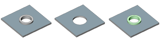

De gauche à droite :
  • Modèle initial avec une fonction de forme non reconnue.
  • Modèle après TOLREPARER sans analyse des détails perdus : l'élément circulaire est supprimé.
  • Modèle après TOLREPARER lors de l'analyse des détails perdus. Deux corps sont créés : une tôle horizontale avec un trou et un corps séparé (surligné en vert). Les corps peuvent être unifiés avec la commande UNION si nécessaire.
